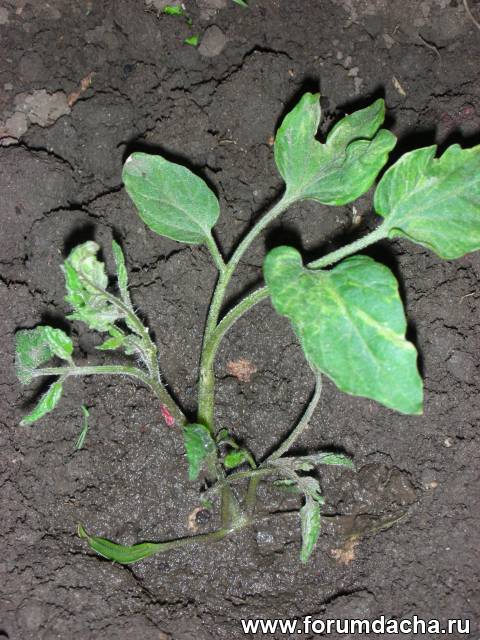

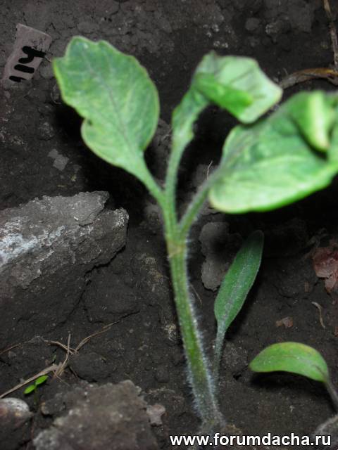

Можно и выбросить, а можно поработать хирургом. Там где нет точки роста, лезвием бритвы сделать надсечку-разрез и чуть отодвинуть друг от друга ткани растения. Вот именно из этой надсечки в последствии должен появиться росток. Рискните сделать такой эксперимент.
Сообщения: 1454
Не думала что это реально сработает. Не знаю как у FaSoNy получилось что нибудь или нет. Но у меня примерно такая же беда приключилась и два ростка получились с одним листиком. Я была уже готова их выбросить, но прочитав совет Дачникофф, решила попробовать, ведь все равно уже ничего другого не придумать. Сделала надсечки, несколько дней поглядывала за ними, но изменений не было. Решила распкировать парами чтобы потом срастить стебли. Вынесла горшочки в тепличку и на несколько дней забыла о них. А потом смотрю, у одного из этих калек вышли пасынки из под семядольных листочков 2 штуки и один прямо из стебля, но не из того места где я сделала надсечку, а немного ниже.
FaSoNy
Зарегистрирован: 19.02.2020
Вот это да!!!!!! Yahoo! И впрям получилось. Я посомневалась в этом, но все же сделала попытку. НО! Рука дрогнула и я слишком резанула лезвием, в результате сильно порезала а надо было наверное чуть кожицу ободрать. Моя растюшка загнулась. Спасибо что вы поделились своим результатом, вдруг ещё такое получится буду знать как спасти. А что со вторым растением может повторить надрез?
Сообщения: 1454
Второе растение с такой же патологией высадила в отдельный горшочек парой чтобы провести сращивание. Что ж это мысль повторить надрез.
