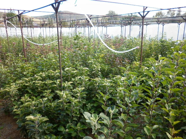

Добрый день всем! Сергей, позвольте выразить свой восторг Вашим садом, Красота! И много интересных вещей, которые хочется перенять. Можно ли задавать вопросы в этой теме? В частности, дождевание выглядит как туман. Это насадка такая или так кажется из-за изменения масштаба съемки?

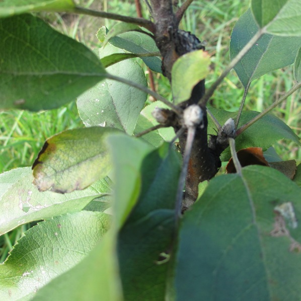

А вот моя боль - Московское ожерелье. На нем 4 яблока. По сравнению с деревцем они выглядят крупными. Размер 5-6 см вдиаметре. Но состояние дерева плачевное. Приросты этого года совсем слабые. То, что Александр Иванович называл «какдидат на выбывание». Полагаю, сказывается нарушение проводящей системы в результате солнечного ожога два года назад.

По внешнему виду, вполне нормальное дерево на карликовом подвое..
Московское ожерелье, внешний вид.
Яблоко
А плоды в этом году на многих сортах мелкие.. в своих условиях я это связываю с сильными весенними заморозками, которые навредили проводящим тканям растений.. И сорта повели себя по разному.. Иногда и один сорт в разных местах (на разных участках) дали плоды разного размера, от обычного для сорта до очень мелких.. Думаю, это связано с разной степенью повреждений. А соответственно и с развитием плодов.. Где проводящие ткани восстановились быстрее, там всё нормально протекало в процессах развития.. А где процесс восстановления задержался или был замедлен. То там и развитие плодов имело задержку в развитии. И как результат-недоразвитые плоды. Которые и так по сортам были единичные.
Кстати, в качестве справки. Московское ожерелье- это скорее английский сорт, чем московский.. Получен как сеянец сорта Важек-Макентош от СО. Семена привезены из Англии (где и плодоносил сот Важек-Макентош и опылялся рядом растущими сортами по климату Англии), а посеяны семена уже в Подмосковье.. Так что ожидать от этого сорта какой-то особой зимостойкости... не стоит на это надеяться?
Именно поэтому вот такие деревья (с повреждениями проводящих тканей), могут и не перенести последующих суровых зим.
Про насадки Александр Иванович был прав.Покупал всякие крутилки,пушки и другие новинки.Оказалось не эффективно ,забиваются и неравномерный полив.Центробежных конструкций у нас просто не продавали.Зимой 12 года в Леруа Мерлен завезли распылиели-улитки.Всего за 35 зуб.Тут мне показалось вот что важно.Если у вас улитка стоит постоянно подключенная к шлангам,то все равно какой у нее наконечник.Если шланги отсоединяются и улитка остается на солнце,лучше покупать снаконечником под хомут,так как,если это защелка,уплотнительная резинка за пару месяцев потрескается и слетит.Еще улитки позволяют регулировать размер капель до тумана.
Центробежный насос у меня" тянет" 4 улитки.

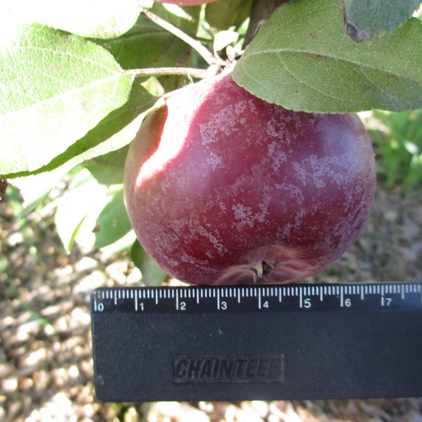

Ещё некоторые фото к списку колонн полукультурок зимостойких. Фото сезон 2014
ДС 1-1, 50г
ДС 1-18, 62г
ДС 5-1, 16г
ДС 7-8, 88г
ДС 8-4, 32г
ДС 8-5, 24г (сеянец)

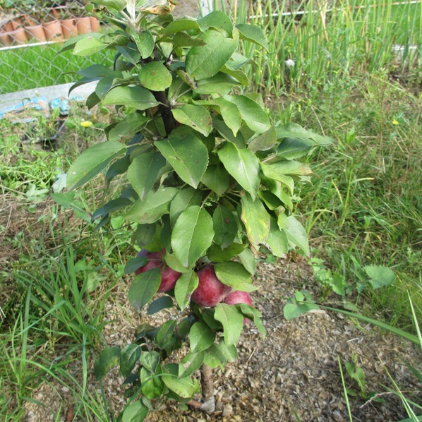

Кстати, цветут колонны сорта однолетками на ОБЫЧНЫХ сеянцевых подвоях, выращенные саженцами в контейнерах малого объема- всего 2-3 литра. Например, А-397, А-422 и другие..
А вот итог. Оставил по одному-два яблока на них.
Джин.
А-397

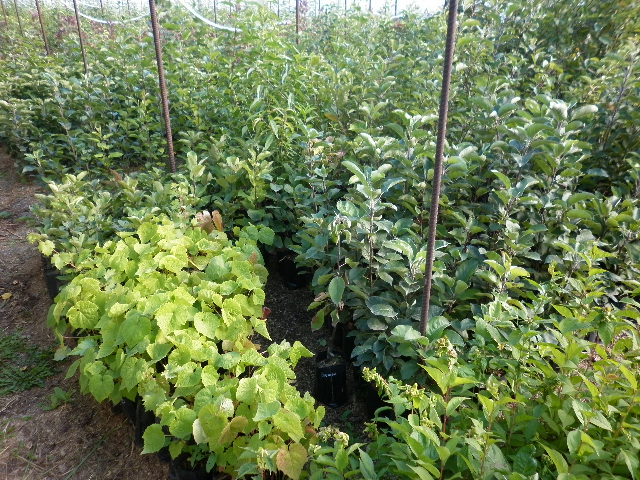

При том плотность посадки саженцев в школке сортов колонн
и плотность участков с контейнерами очень высокая...
Потому в контейнерах немного слабенькие саженцы, из-за малого объема грунта (с целью экономии места), и высокой плотности..

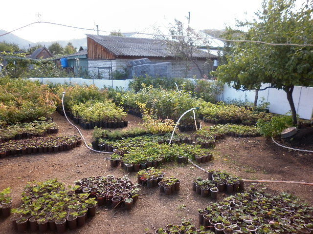

Но, понемногу расчищаю место от строительного мусора http://www.forumdacha.ru/forum/viewtopic.php?p=139048#139048 , и раздвигаю свои владения- площадку саженцев в контейнерах.
На следующий год уже планирую рассадить в более просторные контейнеры все сорта-новинки (для селекционных целей которые). И расставлять уже простоней немного. Smile
Вот тогда и случиться чудо: когда все сорта селекционные (новинки-колонны европейские, сорта серии кооп, и др.) заплодоносят уже массово.. Тогда и в селекции яблони колонновидной произодет резкий рывок вперед, надеюсь?
А всё благодаря тому что у меня появился большой подвал, то есть намного улучшаться условия хранения саженцев в контейнерах (сортов-новинок).
