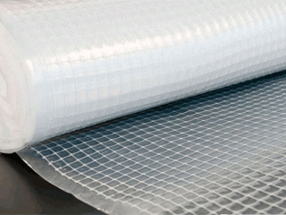

Ни как не стыкуются, и уже несколько лет. По причине высокой концентрации СО2 верх не укрывается ничем. И то что описано в статье: вертикальное крепление пленки на стенках (снизу и сверху, на брусках), изменил на горизонтальное, за ненадобностью проветривания (ввиду отсутствия верха). То есть, концы пленочного полотна (трехслойной пленки, с армированим), так же зажаты между брусками. Один конец крепится к каркасу металлическому (остову), ко второму цепляю ручную автомобильную лебедку, натягиваю полотно пленки, как "барабан", креплю к каркасу. В таком натянутом состоянии пленку ветром не "треплет", а значит и не рвет. Стоит несколько лет без снятия с каркаса.

Александр Иванович, какую толщину пленки берете? 120,150 или 200? Если можно, подробнее про крепление пленки к каркасу, пожалуйста. У Вас металлический каркас, а у меня столбики из лиственницы. Получается, у Вас грунт закрыт только по периметру. А внутри ветер не гуляет?

В Вашей статье описаны вертикальные шторы, а сейчас Вы, насколько я понял,натягиваете армированную пленку горизонтально по периметру и крепите ее к вертикальным наружным (по периметру) стойкам. Крепите ли Вы ее шнурами к каждой стойке? И какая марка пленки применяется?
Сообщения: 6773
Да, так. К стойкам тоже. Но, не шнурами, а рейками на шнурах, привязываю рейку к металлической стойке. Пленка остается между стойкой и рейкой. Так проще и быстрее. Потому как отпала необходимость вентиляции.
Марка не имеет особого значения? Покупаю какая есть, трехслойная армированная.
А вот армированная основа из "лески", вот типа такая как на фото, служит дольше, чем с нитью типа полипропиленой (как полипропиленовые мешки).Такая нить в основе пленки быстро разрушается (так же как и мешки) на солнце. А с "леской" хоть и вытягивается немного со временем (провисает), но служит дольше.

У нас в магазинах и на рынке предлагают только строительную армированную пленку. Я заказал армированную пленку для теплицы на рынке и мне привезли такую, но на основе нити из полипропилена, о быстром разрушении которого Вы предупреждали. Цена - 30 долларов за рулон 25мх2м, толщиной 140. .
