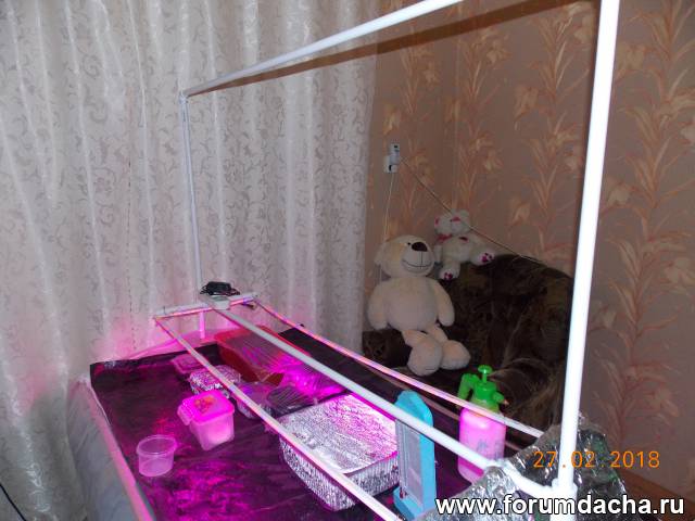

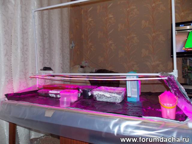

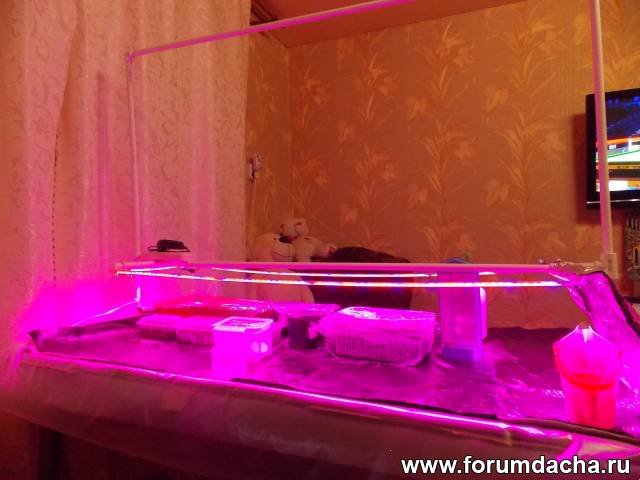

Сообщение Заголовок сообщения: подсветка
Собрал светодиодную подсветку с капилярным матом
Dimon
Зарегистрирован: 07.12.2016
Сообщения: 46

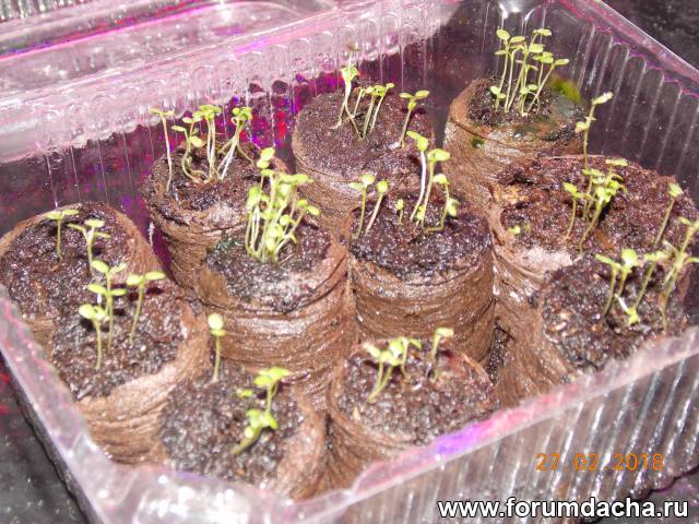

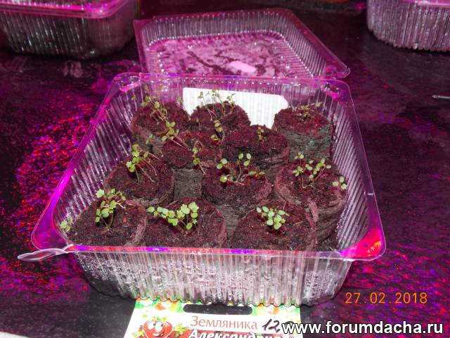

первые результаты подсветки
Dimon
Сообщения: 46
Откуда: Барнаул
сеял осенью землянику без подсветки, не взошло не одно семечко, поэтому сейчас насыпал семян, а они почти все взошли.

Dimon, если не трудно, расскажите подробней о конструкции.
Каркас у Вас и пп трубк? И к ним крепится диодная лента? Что за лента? Как работает капилярный мат?
Dimon
Сообщения: 46
Откуда: Барнаул
На стол книжку положил целлофан толстый, на него положил капилярный мат. Продается в "сиянии", в интернете много роликов как пользоваться.
Подсветка сделана из пластиковых труб 15, подсветка двигается на уголке 20х20Х15. тройник пришлось немного расточить по 20 диаметру. лампу заказывал на алиэкспрессе в начале 2017 года 3м длиной с блоком питания.
Dimon
Сообщения: 46
Откуда: Барнаул
Подсветка идет с клеящем слоем, приклеил ее на электрический кабель канал 15Х10 (немного тонкий, прогибается). арматуру из кабель канала скреплял степлером.

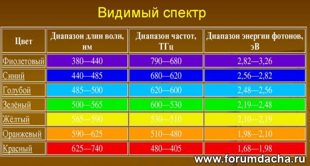

В последние годы резко подешевели светодиодные лампочки.
Но при этом, лампы «для растений» имели космическую цену и ужасный розово-фиолетовый свет. Все дело в спектре излучаемого света – в НАСА запустили в космос оранжерею с растениями, светящую в двух диапазонах:
440 – 700 (примерно)
Считалось, что растение усваивает максимум именно такого света – в таком волновом диапазоне.
Даже листая эту тему, видел, что посетители пытались делать подсветку с таким светом, кроме того, были и проблемы в вытянутой рассаде и так далее.
Но, постепенно, светодиод стал дешевым, и приобрел массовость. С этим появились сравнения, эксперименты, люди делились результатами.
Но! Я их не видел в садоводческих форумах (а может плохо искал), все проверки и тестирования делали жители городские, и делились соответственно в своих блогах.
А ведь еще в 2018 году были получены народные результаты – чем светить, какие дешевые аналоги, что именно важно при освещении.
С вашего позволения, напишу сюда обзор того, что у них получилось и что дополнительно проверял лично сам. И в конце приведу конечно список источников, чтобы вы сами могли ознакомиться с оригинальными статьями.
Последний раз редактировалось: Денис94 (30-10-2021, 22:11), всего редактировалось 1 раз

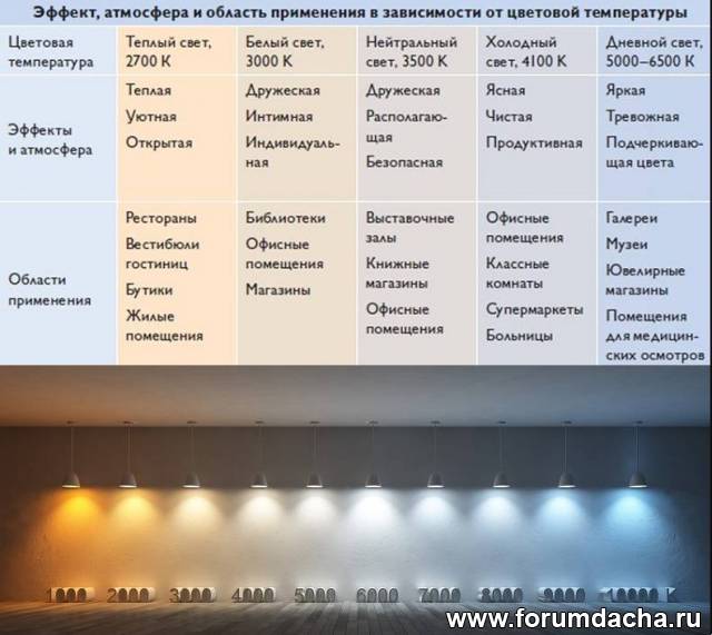

Скажу сразу – светить можно (и нужно) белыми светодиодами, результат не хуже. Не надо гнаться за красно-синим спектром, он дорогой и вреден для глаз. Нужно смотреть на мощность ламп – если рассада вытягивается, то подвинуть ближе лампу к растениям. Минимальная мощность для лампочек под рассаду 20 Вт (лампочки! Не лент), именно родной мощности, а не «эквивалента обычной лампочки».
Теперь к основным параметрам лампочек, на которые стоит обратить внимание при покупке:
Световая температура, которая обозначается буквой К.
Чем выше цифра на лампочке, тем лампочка «синее», и наоборот.
И что интересно – на лампочках 5000К и выше – рассада более коренастая. То есть, имеет меньший рост, больше междоузлий и более развитый корень.
То, что ниже 3000К – рассада имеет больший рост и большее расстояние у междоузлий.
Проверял это сам весной 2018 года, фотографии, извините, не сохранились.
Дополнение – листья, с точки зрения физики, не имеют определенного цвета, для нас они зеленые, потому что отражают зеленые волны обратно. Так вот, при длительном облучении 6500К рассада сперва синеет, а потом приобретает фиолетовый оттенок.
Убедился в этом лично. Были у меня низкие коренастые фиолетовые саженцы помидоров (экспериментировал на них).
Второй важный показатель – мощность лампочки. Чем мощнее, тем лучше. На 9-15 Вт (основной продукт для продажи в магазинах), придется использовать больше светодиодов и ставить ближе к растениям. А это – тепло от лампочек близко к рассаде и может ее травмировать. Советую сразу брать от 20 Вт.
И да, сразу снимайте пластмассовую накладку с лампочки, которая защищает светодиоды от внешних воздействий. Мощность излучения повышается в среднем на 20%.
Третий показатель – индекс светопередачи, который обозначается Ra. Но о нем редко пишут на упаковках. Чем он выше, тем лучше. Если очень просто – это то, в каком волновом диапазоне может светить лампочка. Если Ra менее 70 и световая температура 6500 то это насыщенный синий свет, неприятный глазу, я такой могильным называю почему то.
Параметр пульсации тоже не особо важен для растений.
Я не буду тут вычислять люмены, мкмоли и прочее – это высчитали до меня.
Главное знайте – под рассаду – мощность лампочек от 20 Вт (реальный, не который «эквивалент обычной лампочки»), снимаем накладку (+20% светового потока). Световая температура – смотря, что вы хотите. Я тогда смог достать 6500К на 25Вт, так у меня рассада посинела. Потом, попав под нормальный полный солнечный спектр, все стало нормально.
Советуют сочетать 6500 и 2700, но я так не пробовал, не могу ничего сказать.
