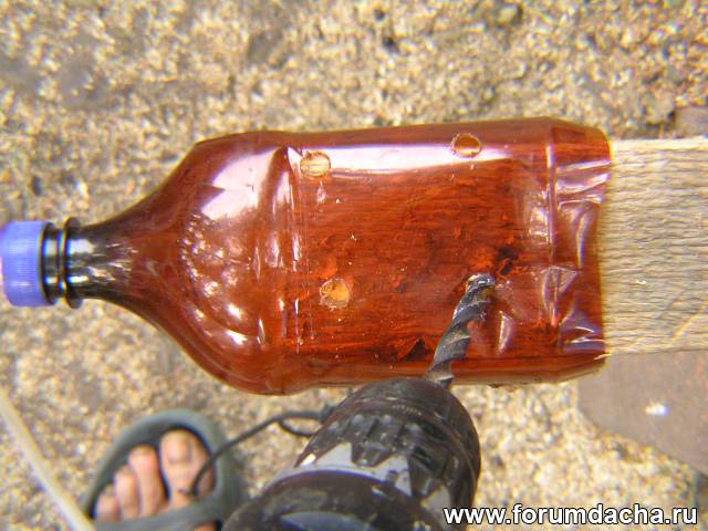

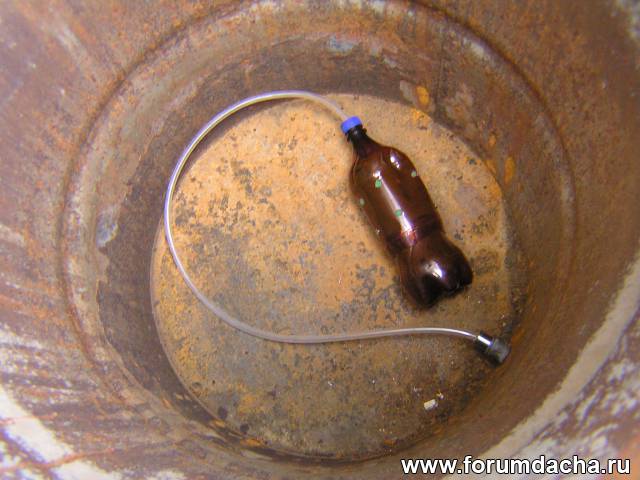

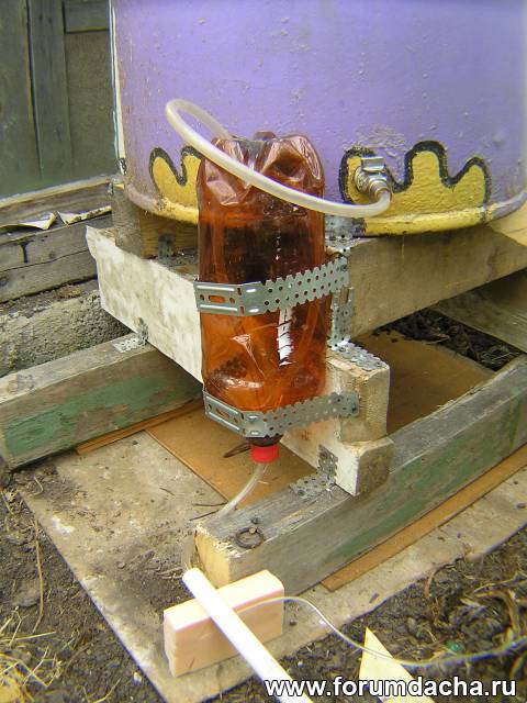

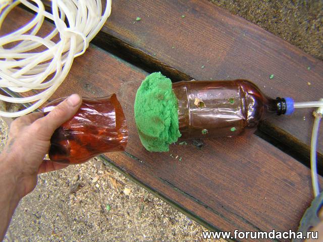

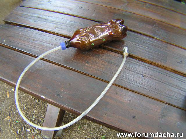

Это бочка 200 л.Из нее осуществляем подачу воды.Один конец трубочки к щтуцеру в низу бочки,второй конец к пластиковой бутылке,которая разрезана,просверлена во внутрь помещен поролон,и бутылка снова собрана.
Вот бутылка разрезана и сверлится
Вставляем поролон возвращаем донышко на место
Всавляем трубочку

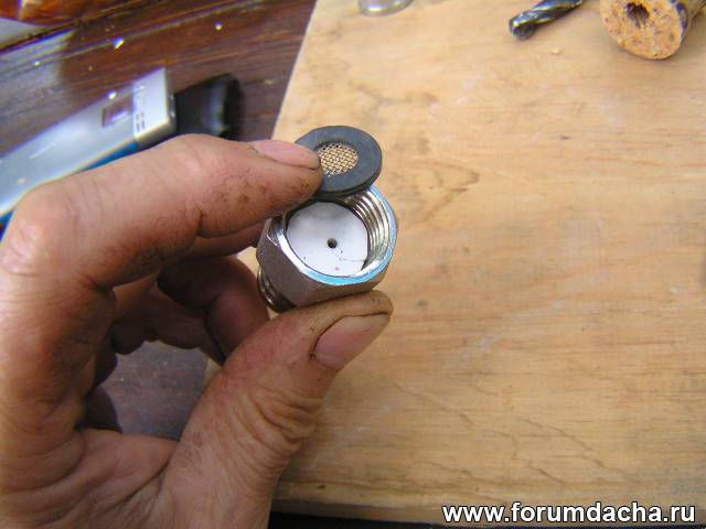

Снаружи к штуцеру прикручен кран(между штуцером и краном,помещаем жиклер) потом трубка соединена с донышком двух литровой бутылки.Второй шланг изогнут внутри петлей(образуя сифон) и выведен через пробку.
Вот жиклер перед краном,снабжен прокладкой -сеточкой это еще один фильтр.
Открываем полностью кран и вода по каплям начинает поступать в бутылку что висит снаружи.Отверстие в жиклере подбираем так,чтобы наружная бутылка накапывалась за минут 20-30.(отверстие 0,7-1,0 мм.)Когда бутылка наполнится полностью,Произойдет резкий выброс воды в систему,за счет изогнутого петлей шланга(Сифона)
За счет резкого выброса мы обеспечиваем подачу воды ко всем 20 капельницам сразу.Иначе капало бы только в 2-3 первых.Именно для 20 капельниц оптимальна двух литровая бутылка.Если растений 40 или 60,нужно на выходе установить 2 или 3 подающие бутылки.

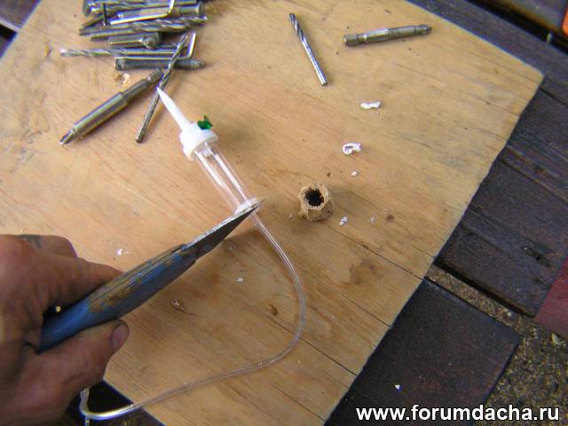

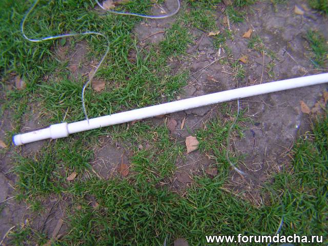

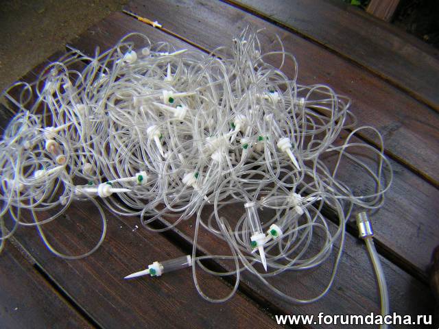

для подачи использую полипропиленовую трубу,а к растениям воду подвожу мед капельницами причем Б/У.Попросил санитарку собирать для мня использованные капельницы.Без игл которые были в пациентах!На фото видно,что если отрезать где показано,там всего5 мм.трубка жесткая,а дальше мягкая,Именно этим жестким концом внатяг вставляем в полипропилен.
Мне принесли 300 капельниц.

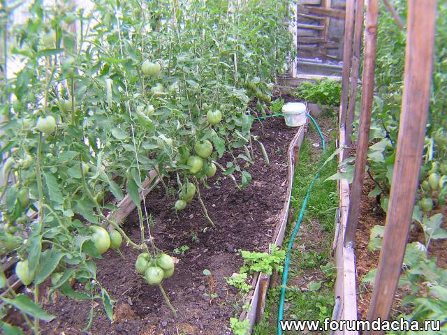

Система тестируется поливается один ряд.
Все прозрачные трубки должны быть помещены под толстый слой мульчи,а еще надежней при этом обернуты пищевой фольгой.Иначе сине-зеленые водоросли просто выведут систему из строя,Проще говоря трубки изнутри зацветут,и перекроют подачу воды.

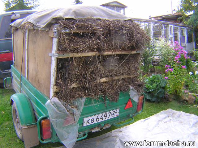

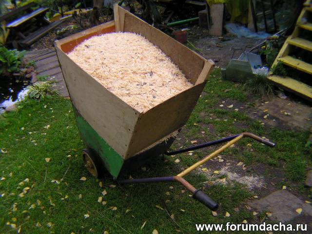

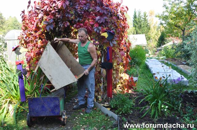

Вот такая съемная вставка позволяет мне в разы меньше ходить при перевозке опилок дров,навоза,травы.
Участок у меня 100метровв длину.5 раз туда и обратно вот и 1 километр.Правда два года занимался пересадками что бы сделать ширкую транспортную тропинку
Такая же надставочка на прицепе увеличивает его объем с 0.7 до двух кубов.

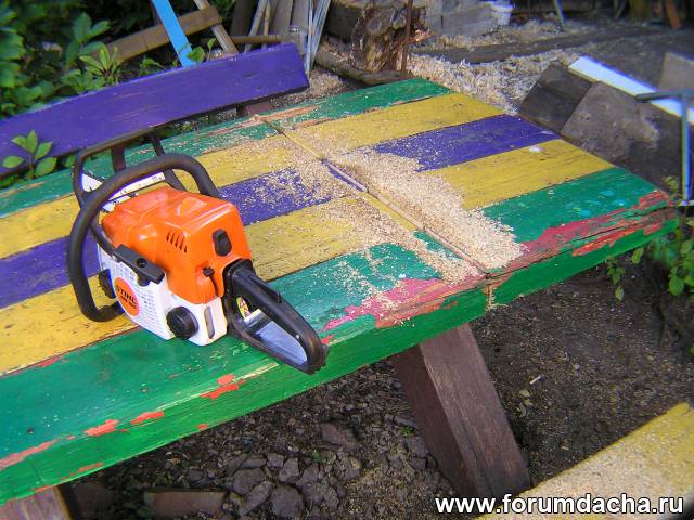

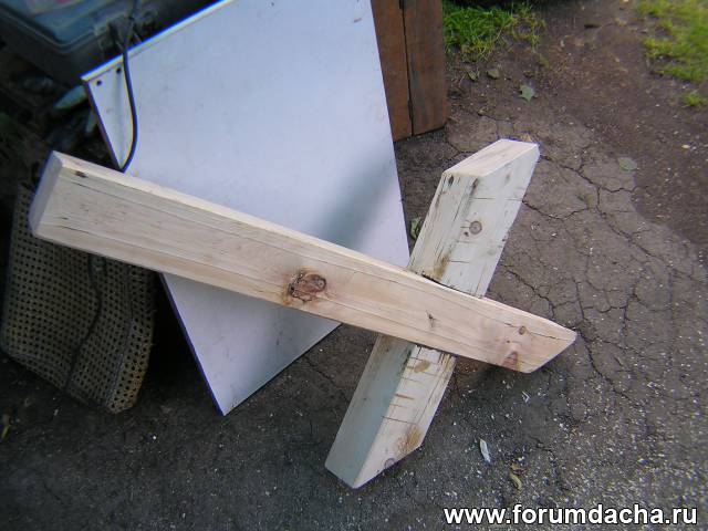

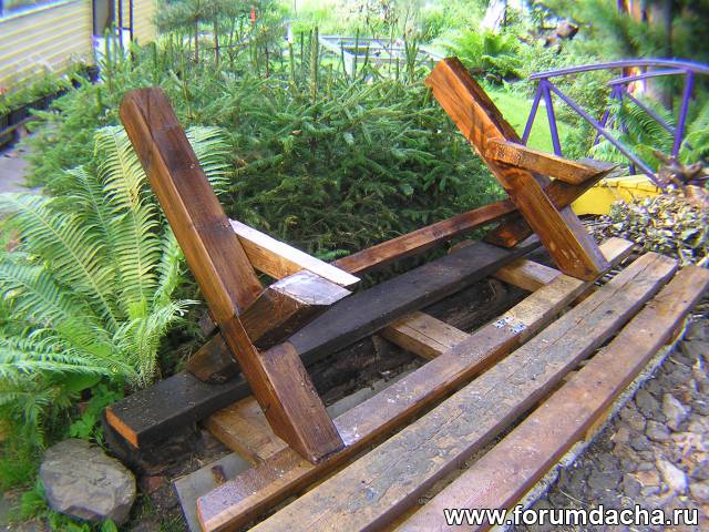

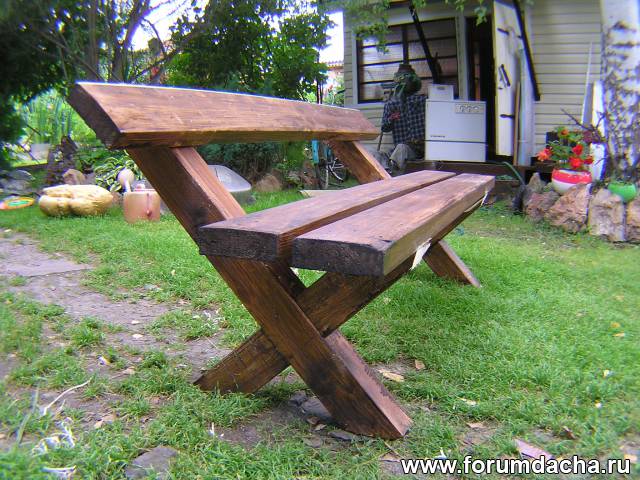

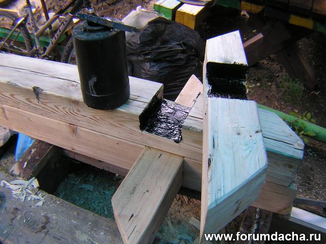

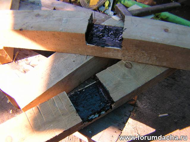

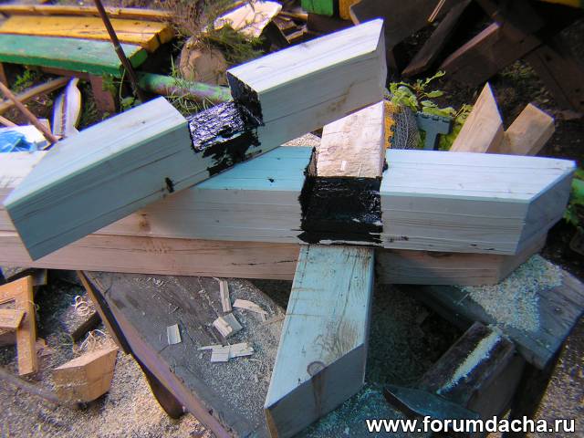

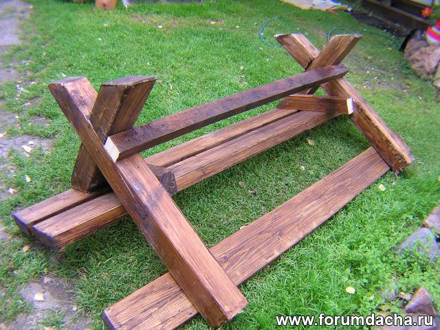

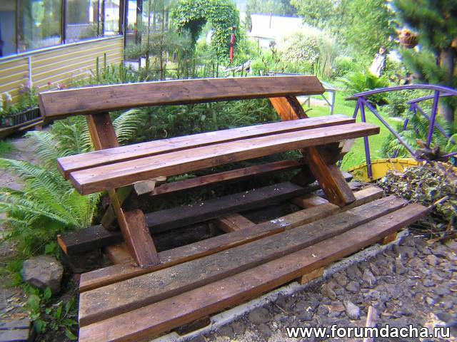

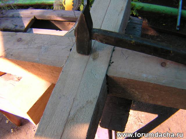

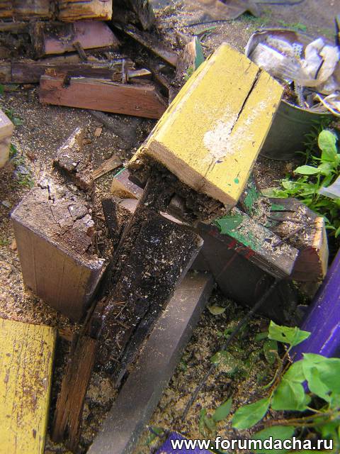

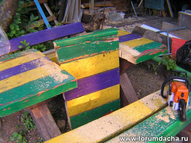

Лет 13-15 держу самодельную обеденную группу из бруса на улице.Вот насупило время и она начала разваливаться.При распиливании(демонтаже) обозначились ее слабые стороны.Поделюсь теми моментами которые я изменил,что бы новая группа жила дольше.
Вот распиливаю старый стол и скамейки.
Видно что древесина сгнила в труху в соединениях.

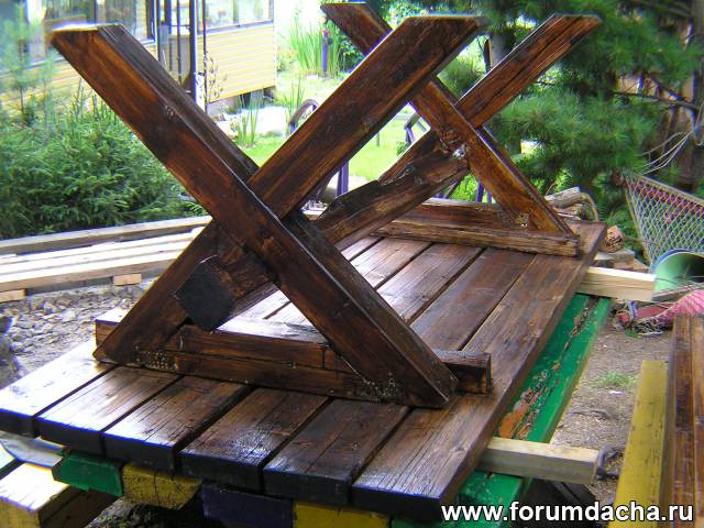

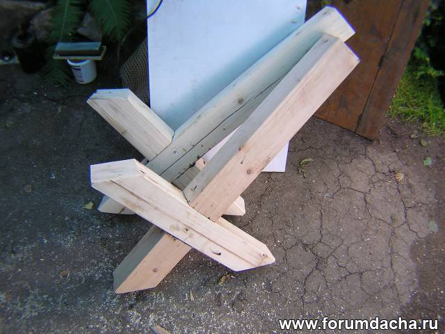

Поэтому новую сбоку я делал нанося на соединения мастику для днищ жигулей по 150-200 р. 2 литра.
Видно что мастика даже выступает при стыковке.
Готовый узел
Еще один узел
второй момент это покраска не краской а пропитками.Потом если надоест скучный чвет можно по пропитке красками
Но в начале пропиткой.
Буду рад если кому нибудь это поможет.

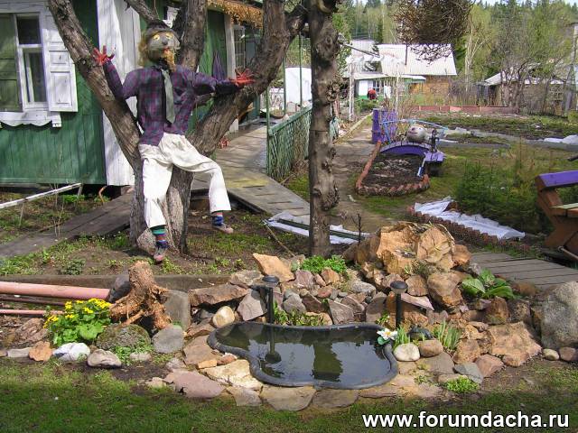

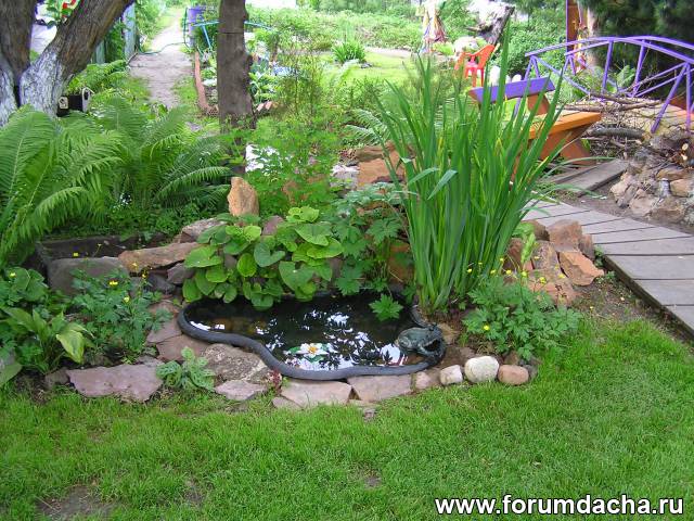

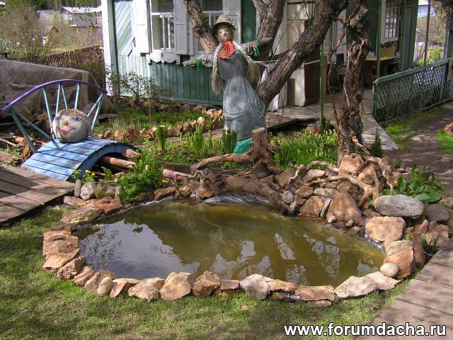

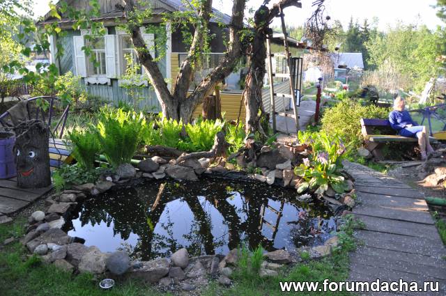

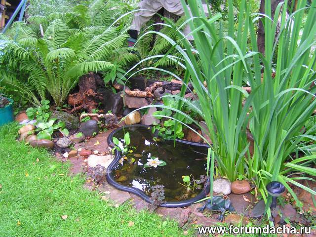

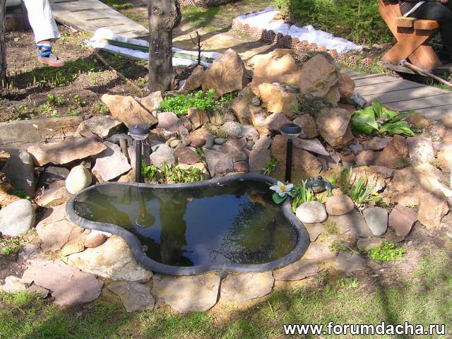

Расскажу про свой опыт постройки водоема.В 2005 году купил себе пластиковую форму для водоема 120 литров.Вкопал и вот что получилось.Водоем организовал что бы закрыть трубу проходящую через весь участок.
Обсадил Калужницей,папоротником,ирисом.Осенью на зиму нагружал камни что бы корыто не всплыло.
Запускал в корытце и карасей и раков.Ракам моя вода не понравилась.убегали каждую ночь.Пришлось уменьшить уровень и накрыть стеклом.
Пытался заселить лягушек,но они предпочитают газон.

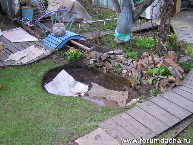

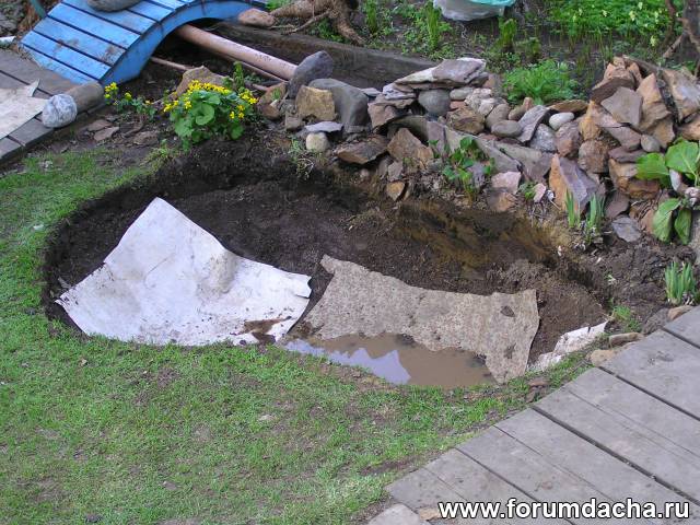

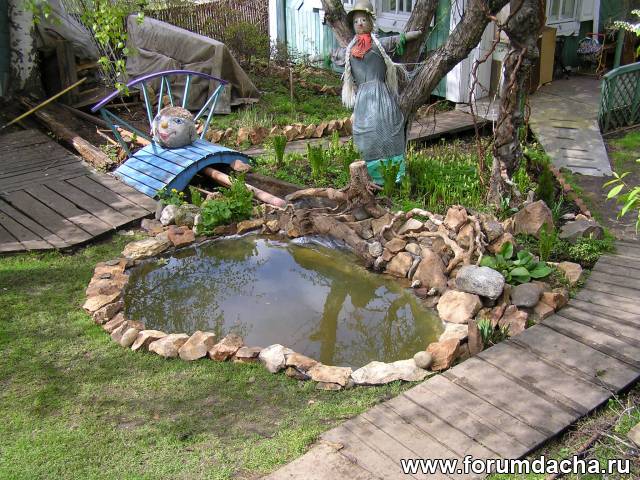

Через два года выкопал не большой водоем на 3,5 м. куб.
Аккуратно копаем.
Дно выстилил обрезками линолиума.
Устелил двойным полиэтиленом.
Вот что вышло.
За сезон края сползли и мне пришлось переделать периметр-расширить и сделать его пологим.

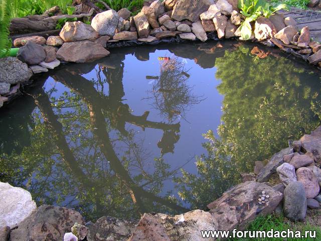

Заселил тремя десятками карасиков.
Рыбки зимуют уже три года.В лет едят пшенку,гречку,геркулес.Ну а за червей пальцы оближут

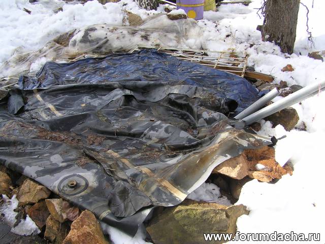

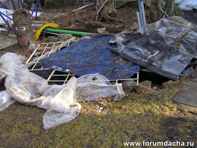

Что бы рыбки не задыхались зимой я водоем на зиму закрываю и укладываю пачку канализационных труб Ф 50.
Приходится уже в августе закрывать от падающих листьев и ранеток.

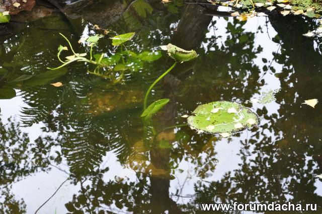

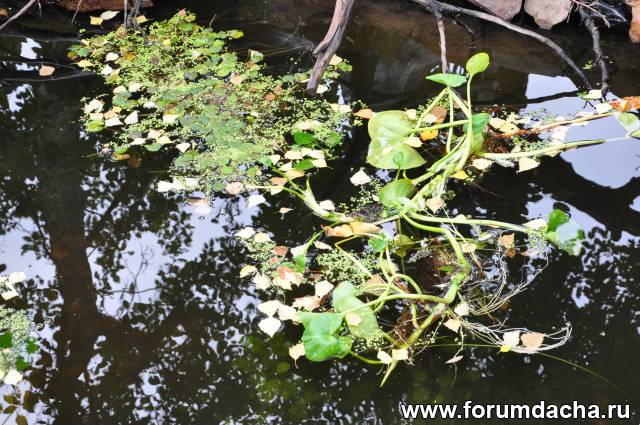

Глубина метр промерзает 40-50 см.В этом году привез из Тюхтета и Агула сибирские кувшинки.Часть оставил плавать,часть поместил в поддонах на дно.
Очень Надеюсь что выживут.

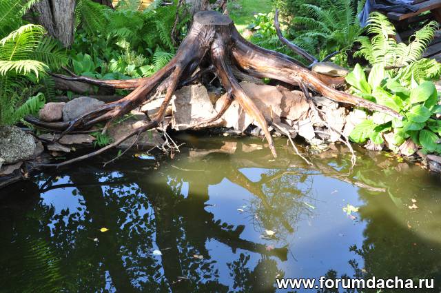

В этом же сезоне установил на водоем корень.

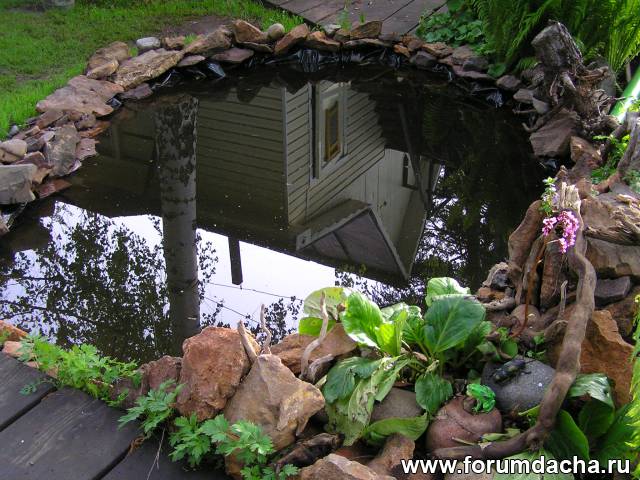

В 2013 переделаю задний фон.Надо брать в расчет что заводя подобную красоту ,прийдется постоянно исправлять ремонтировать переделывать,и если если эта работа не приносит удовольствия,то она привратится в наказание.
Например воду приходится менять каждый год-5-6 часов упорного,продуманного труда.
Водоем зеркало
Есть мечта заселить местных ящериц
Вот так они у меня будут плавать Получится как думаете???
Ольга Николаевна
Зарегистрирован: 08.08.2012
Сообщения: 84
Сергей, у Вас всегда все получается! Ваши замыслы чудесным образом материализуются благодаря упорному продуманному труду.
Как происходит процесс замены воды?
Ох, чувствую, что кроме горки мне захочется и прудик у себя устроить!
После зимовки вода очень грязная,карасики еле живые.Жду когда отцветет осина,от нее вода становится вся желтая."Малышом" откачиваю воду до 40 см.Ставлю ящик,если вода холодная.и просто босиком если терпимая и ведрами сортируя карасей от камней.Карасей помещаю во временную емкость.Водоем мою,протираю,промываю камни их 3 ведра.Набираю воду по новой.,высаживаю растения взятые из местного озера.Запускаю рыбок.

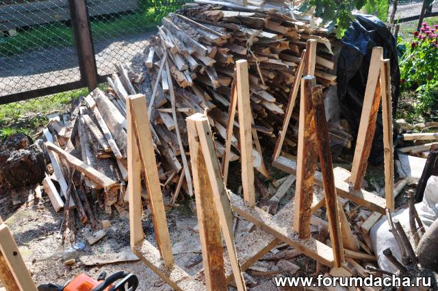

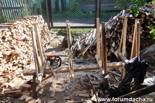

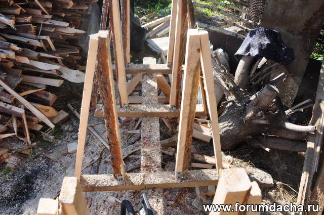

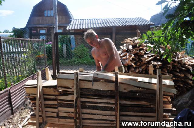

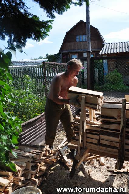

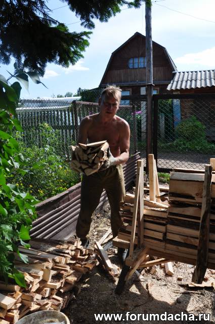

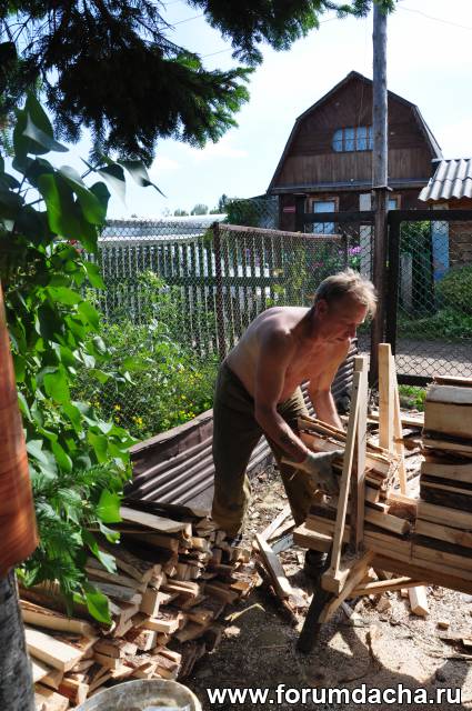

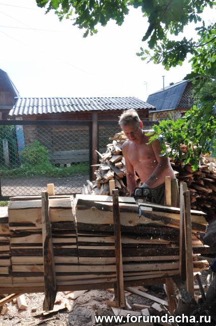

В этом году открылся доступ к бесплатному "Макароннику"Сделал два рейса Полный салон Хайса и прицеп с надставками.Получилась большая гора.Подумал ,что если начну пилить как обычно истрачу все силы и часть жизни .Родилась ИДЕЯ .Хочу с Вами поделится.
Вот сделал такую приспособу.
Пэобразные направляющие закрепил через 43 см.(Топка у меня 48 см.)Видно наружные укосины
Далее укладываем что есть У меня это макаронник,у Вас могут быть обрезки веток,тонкие и толстые.Укладываем так что бы одна сторона была ровная а другая как получится.Делаем рез бензопилой там где торчит.и далее аккуратно пилим на дольки по 43 см. или просто мельчим для укладки на грядки.
Вся фишка в том что после распилов конструкция остается на месте.
Берем охапку и кладем в поленницу тут же.У меня ушло 4 часа на то чтобы распилить и уложить в поленницу : м кубических макаронника.
Надеюсь этот совет поможет Вам сохранить часть жизни для более приятных дел.Хотя и это дело было обласкано вером и солнцем.

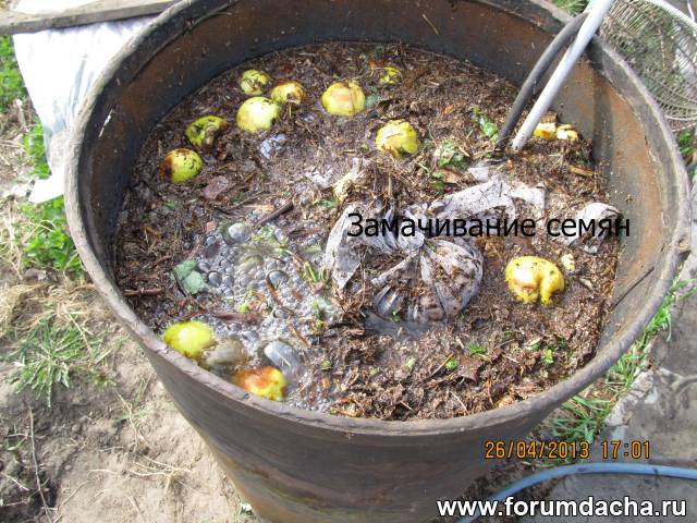

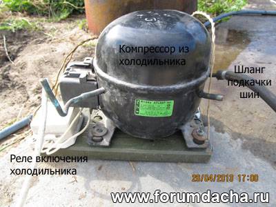

Компрессор для прокачки воздухом АЭРИРУЕМЫЙ КОМПОСТНЫЙ ЧАЙ
Замачиваю семена. Полил все кустарники и деревья.

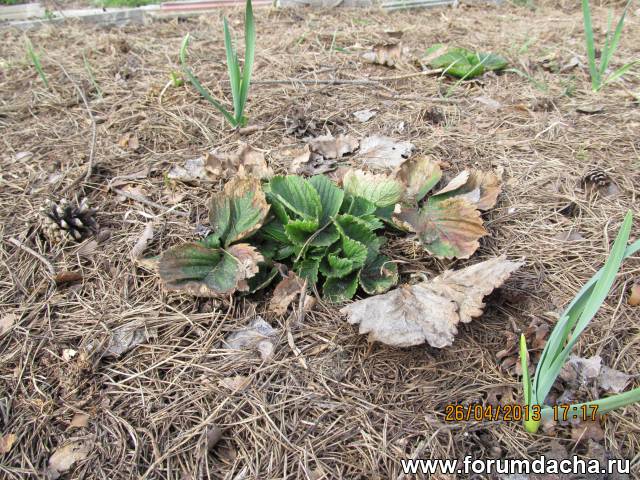

Интересное наблюдение!? После поливки клубники, все прошлогодние зеленые листья превращаются в сухие.
