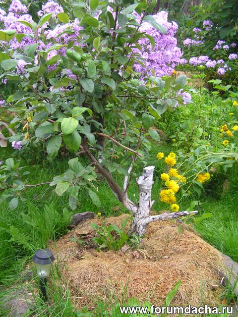

Мой опыт по яблоням."20 лет хочу получать стабильные урожаи яблок.В течении этого времени что то садили не имея понятия о сортах,забывая Что посадил через год.Не факт что продавец был честен.Был метод тыка.Как у всех сов .садоводов.Воткнул и жди чудес.Не выросло значит не то купил,и снова поиск чудесного сорта.Ну вот повезло и мир стал видится по другому.Впервые задумался о яблонях по взрослому.И вот открытие передо мной бездонный интересный мир,а я профан.Слава богу учимся читаем.Есть у кого спросить.Расскажу про свои три яблони.

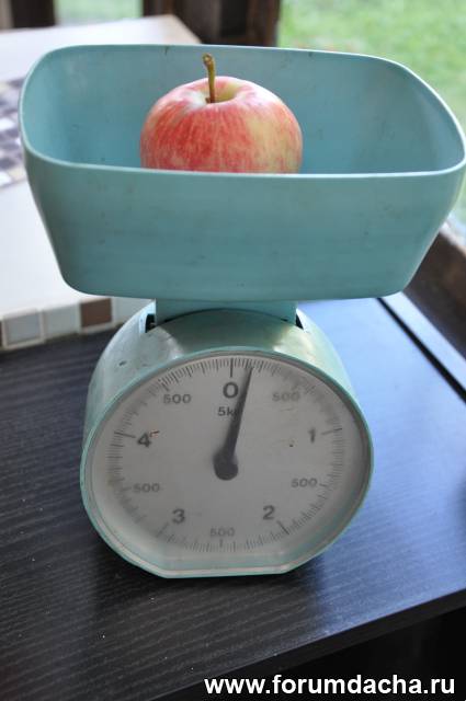

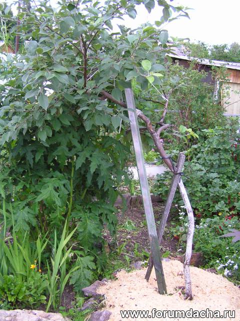

Эта яблоня была второй.Через четыре года родила 50 яблок по 300 гр.каждое.После зимы основной ствол сьели мыши.После двух лет мульчирования Выдала 10 яблок по 320 гр.За зиму понял что безграмотно обработал рану.весной переделаю.

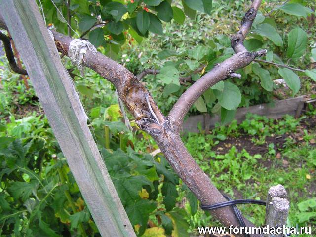

Эта яблоня была первой.Те же 4 года,те же мыши.Съели на 100 %.Перепревил на Добрыню.На высокий(1 метр )штамб.Не удачно привязал на зиму ,поломалась скелетная ветвь Оседающим снегом..Образовав такую рану.После пары лет мульчирования Родила 8 плодов.
Вот она же

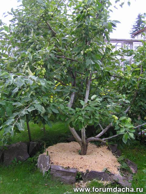

С этой яблоней все хорошо.Ни мышей ни подмерзаний.Но зато Серебристость листьев?!За два года мульчирования.Сильнейший скачок в росте и 80 плодов по120 гр

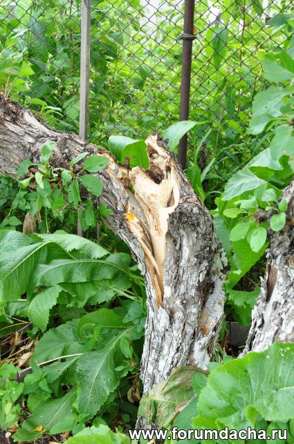

В этом году сломало ветром две большие ранетки Воспитаницу и неизвестную.
