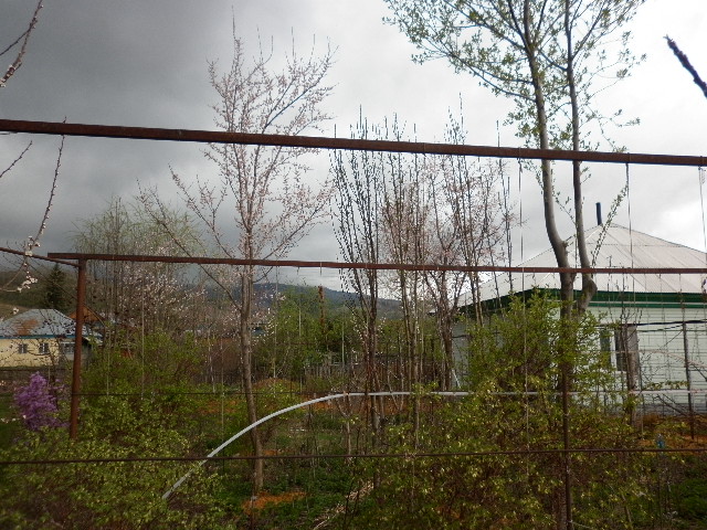

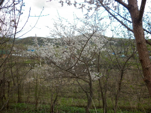

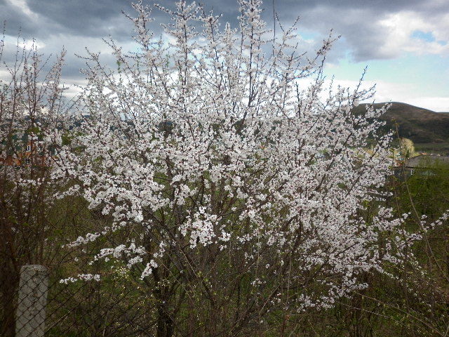

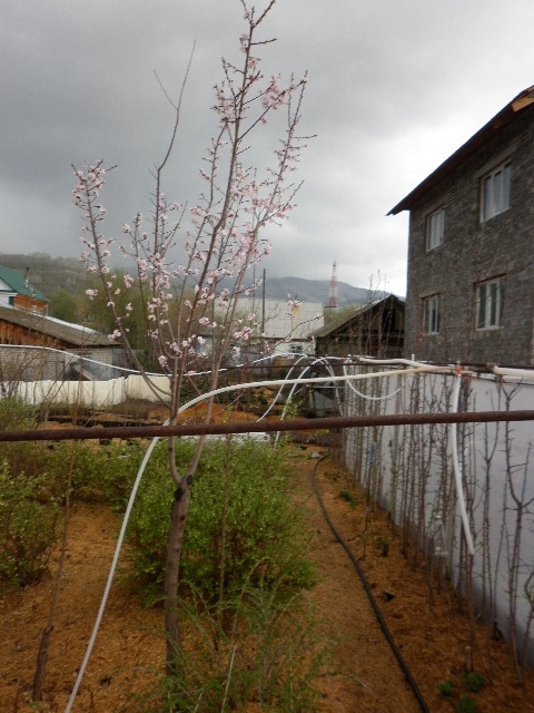

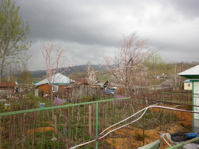

Всего на трех участках у меня растет около 30 взрослых дерева абрикоса. Предидущие фото с нижних участков (в пойме реки).
На верхнем участке, что под залужением, сохранилось одиннадцать взрослых дерева абрикоса. Все разные, рослые, средне-рослые, низкорослые. Все цветут. Дни пасмурные. Это всё что удалось сфотографировать?

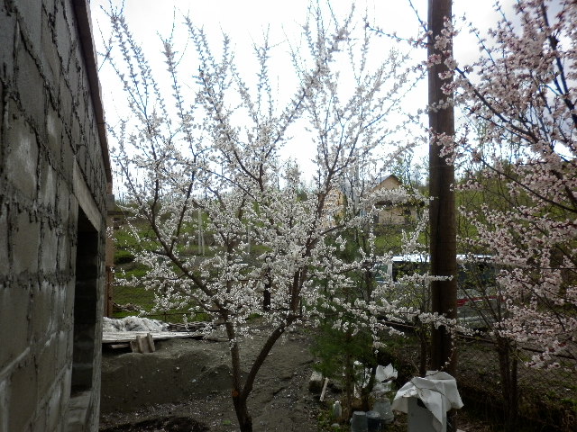

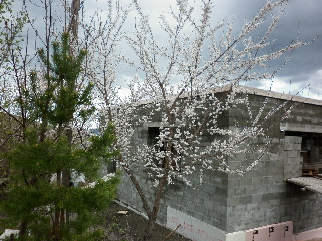

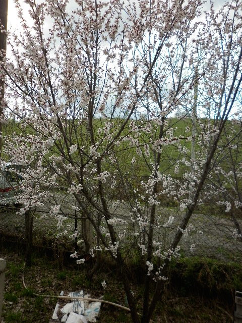

При строительстве дома удалось сохранить три дерева.

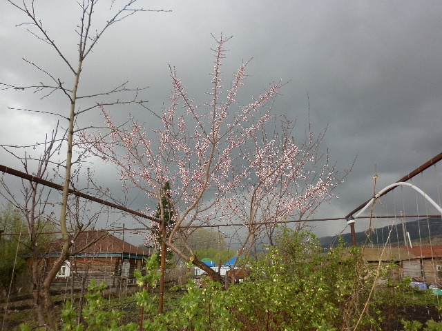

Несколько деревьев растет внизу склона

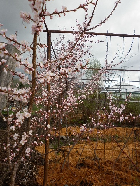

Пять деревьев растет по самому верху участка

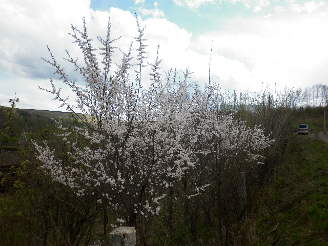

А это гибридный абрикос х сливоалыча.
