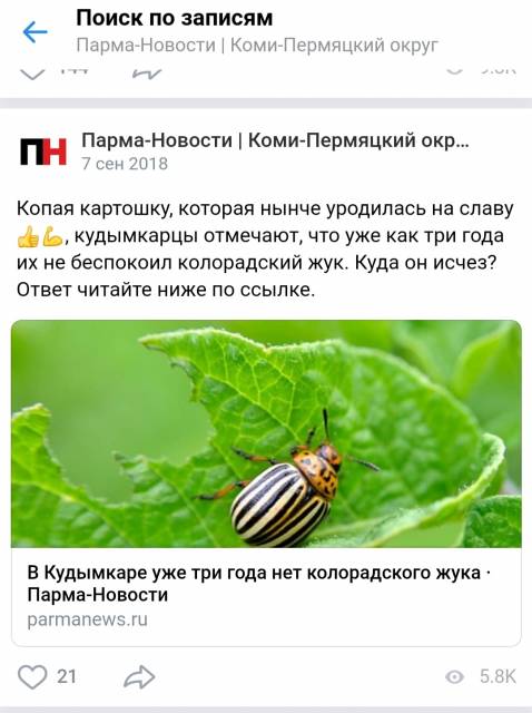

Я вообще полюбил глобальное потепление. У нас теперь нормальный снег только в декабре. Из-за этого лет 5 назад вымерз весь колорадский жук в округе на 30 км во все стороны мимимум. Ноябри были холодные и без снега. Это такое счастье, скажу я вам) |
Почитайте Замяткина о нейтрализации колорадского жука без глобального потеплеия.

И нет у вас жука? Или у других его последователей? При условии что жуки есть в соседних участках и свободно могут к вам прибежать.
Это не нейтрализация, минимизация получается численности. Хоть десяток да будет.
Так что, слава морозу, никакие агрометоды не сделали бы этого столь быстро и эффективно.
P. S. Никоим образом не подвергаю критике работоспособность агрометодов, просто указал разницу.

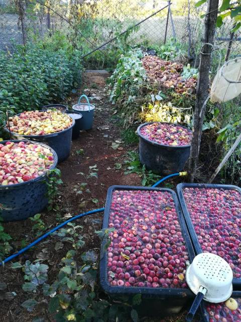

Всё гораздо проще. И не важно какой сахар вы будете использовать: патоку, или мёд, или сахар, или "старое" варенье, и т,п,.. Это первично. Потом, при увеличении объема, можно, просто использовать "старые" сухофрукты. или отходы из сада, от заготовки плодов и ягоды. Это даже лучше, чем просто сахар.
На фото ЭМ-компот, 24 сентября 2022.
Обрезки яблок от сбора семян идут в "ЭМ-компот". Так назвали гости ЭМ-препарат на основе отходов фруктов.
Как готовится?
Да, всё как обычно. В смысле, по инструкции. Просто, потом, вместо сахара, или варенья, добавляю в емкость резаные яблоки, грушу. Или сливу. Тоже хорошо. По готовности, расходую половину. Доливаю водой, добавляю яблок. Через сутки-двое, ЭМ компот снова готов. ЭТО ЛЕТОМ. Дольше 3 суток не держу. Иначе молочная кислота превысит допустимую норму, и ЭМ выпадут в осадок. А нужна именно закваска нормофлоры, для растений и почвы. Много. А таким способом можно нарастить любой объем, который необходимо.
А осенью, когда дневные и ночные температуры ниже. Выдерживаю чуть дольше. Смотрю по готовности содержимого. Каждые 3-4 дня обновляю содержимое емкостей, новыми порциями яблочных отходов. Выдержанные в растворе плоды перекладываю в компостную гряду. Жидкое содержимое процеживаю, и разливаю из лейки по грядам сеянцев. Оставив на "развод", примерно 1/2 - 1/3 объема. Вношу новую порцию яблочных отходов, доливаю водой емкости до краев, как на фото. И оставляю на 3-4 дня.
Взято вот отсюда https://dzen.ru/id/6245fc639d026751624dc870

Вы где на фото увидели "котел", или "подогрев"? Всё это происходит в саду, там же, где и применяется.. Так же, как и капусту Вы где "квасите"? В котельной? Нет, же! Вначале в помещении, для запуска системы. Потом переносите в более прохладное помещение, иначе ПЕРЕКИСНЕТ.
Так в чем отличие приготовления ЭМ? Там этих же молочнокислых бактерий до 70% от всего состава.. Для них, в основном нужен сахар (патока и т.п. источники сахара). Для других микробов необходим не только сахар. А всё что содержит ягоду и фрукты. Это может быть "старое варенье", сухофрукты, и прочие продукты, с истекшим сроком годности. Если подпорченные, прокипятите дважды. И, используйте для этой цели: приготовления ЭМ в больших объемах.
И, этого Вам не расскажут "производители" ЭМ. Для чего им это вам рассказывать?
