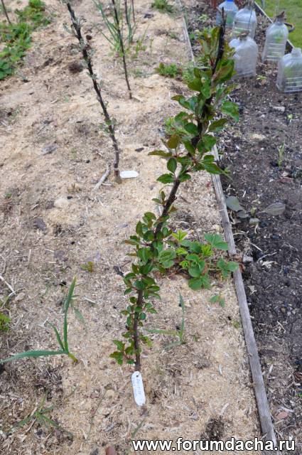

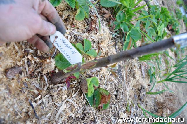

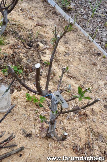

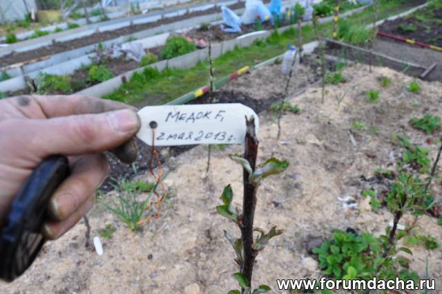

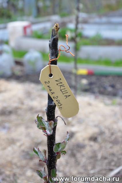

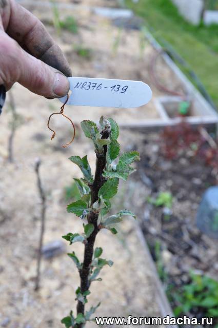

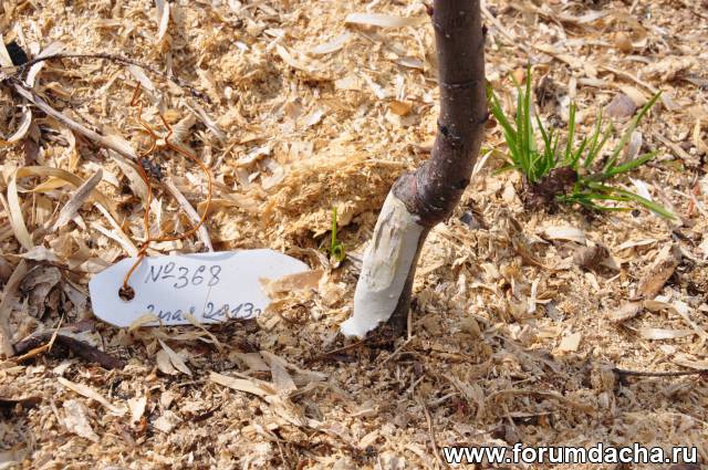

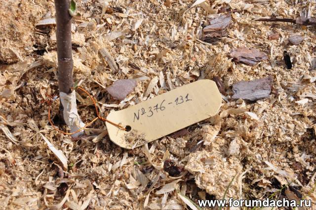

Покажу как перезимовали колонны в моих условиях.Прошлое лето было коротким и холодным,морозобоины и подмерзшие верхушки я могу объяснить только не успевшей вызреть древесиной.
У Икши больше всех пострадала верхушка-10 см.
У Медок F1 апикальная почка не перезимовала.
Большие морозобины ,зачистил.
И закрасил.

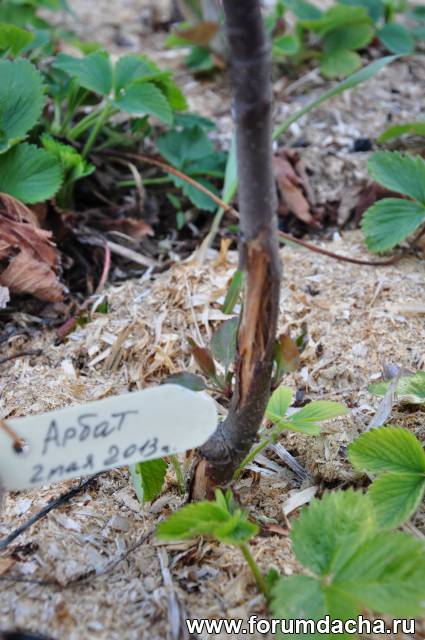

Арбат пострадал больше всех -верхушка
Морозобоины и на подвое и на привое с оеих сторон.
У 376-131 морозобоина на подвое и оломана снегом верхушка.

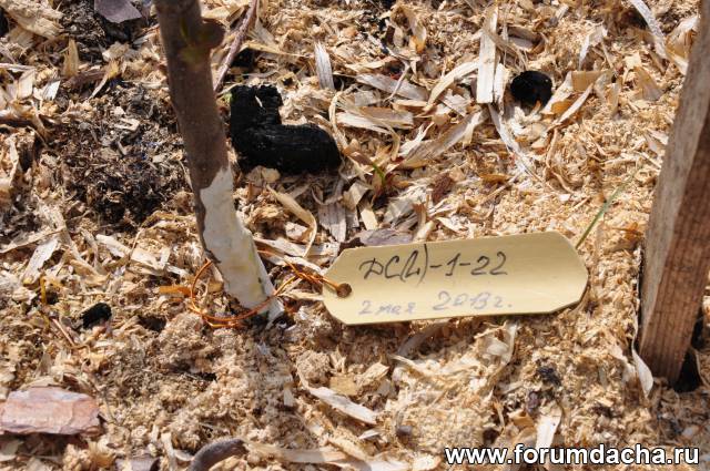

368 активно начал вегетацию,но подвой пострадал.
DC 1-22 пострадал подвой.

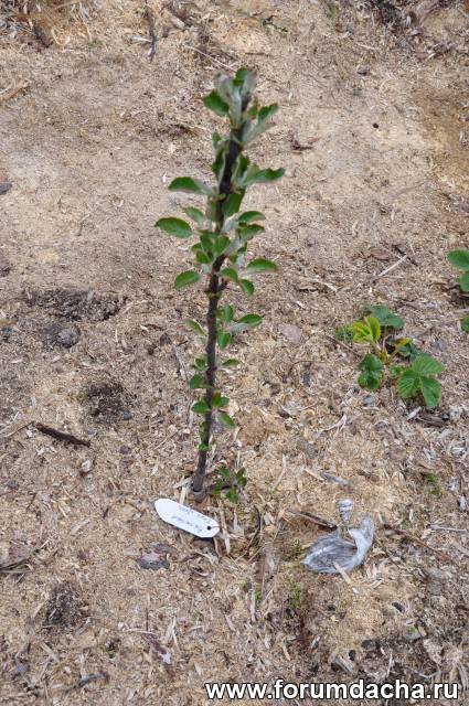

Васюган F1 перезимовал лучше всех он самый веселенький.
То же Васюган.

То же 376-139

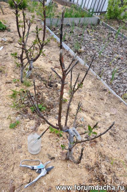

Для сравнения обрезка до здоровой древесины моих четырехлетних колонн.
Валюта до обрезки
И после
Колонна без имени до
И после
