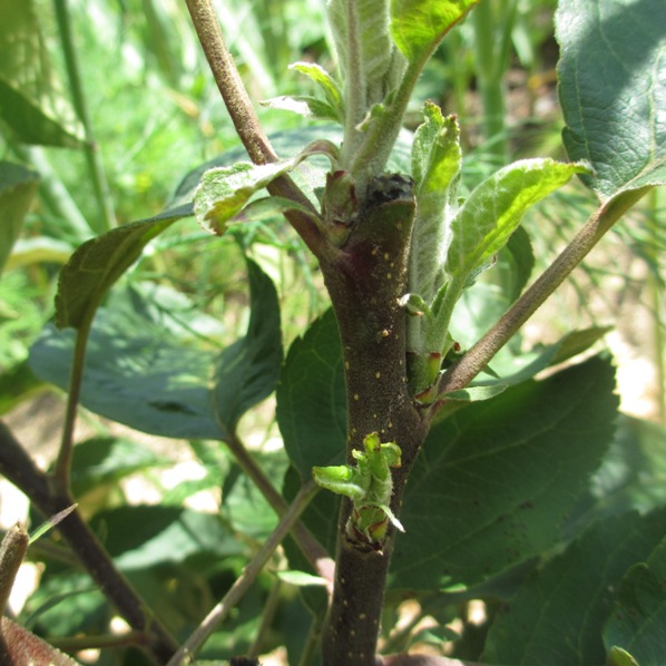

Еще один вопрос. На растущих колоннах я обрезала боковые побеги на подмерзших верхушках на 10 см от ствола. На всех побегах развились крупные прилистники на листьях. Так и должно быть?
Тоько на верхушке одного побега формируется почка продолжения роста.
Ну, я же уже сказал, что не поздновато.. Если у Вас они уже прижились.. А я только планирую прививать.. Very Happy
Нет, часть веток оставляю именно с листьями. Листья продолжают выполнять свою функцию.. А вот побеги "продолжения роста" и следует укорачивать.. Это и усилит рост прививок... Остальное всё мало важные детали, типа "прилистников и прочего..

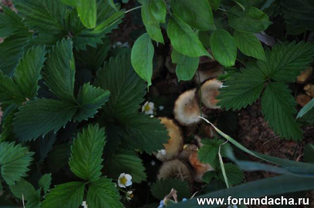

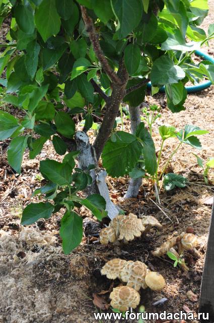

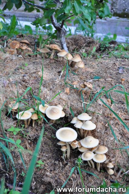

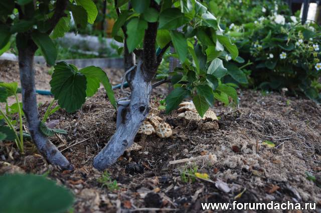

Плодовые тела активно появляются под грушами-под Купавой
Под Перуном
Под колоннами
Между Арбатом и Васюганом F1 круг из плодовых тел пол метра

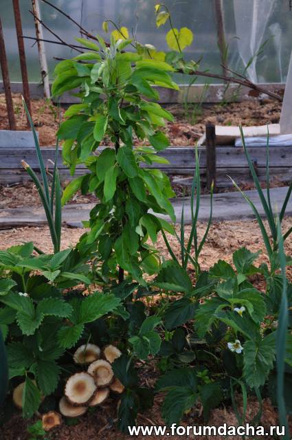

Под колоннами в клубнике

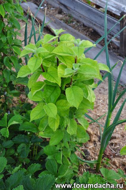

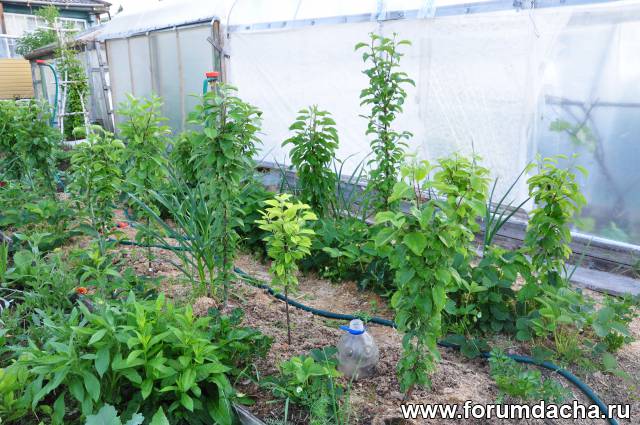

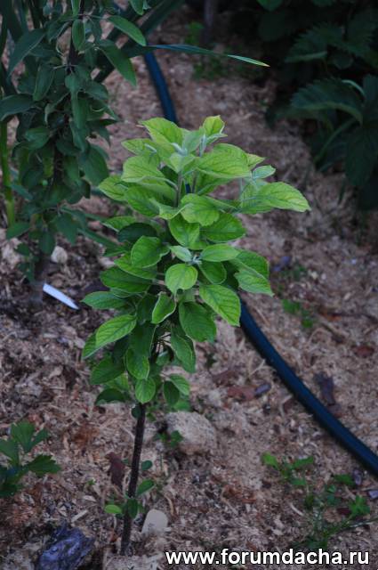

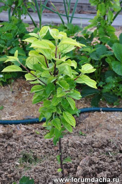

Если мне удалось поселить грибы под яблонями с питанием должно быть все в порядке?Почему тогда две яблони имеют светло желтые листья. Уже июль погода стоит очень жаркая больше месяца.Опилки регулярно увлажняются опрыскивателями-ни одного зеленого листа.
Яблони с желтыми листьями я трижды поливал Байкалом-эм1 не помогло?
Хлороз.
Потому что это кандидаты на выбывание.. Либо подмерзли очень, и не могут нормально восстановится?
Приглядитесь, другие деревья и земляника под ними в полном порядке, лист зеленый, чистый, здоровый..
Вот эти яблони начали выправлятся,
Под "желтой" яблонькой клубника сильно подмерзла я отнес это к неудачной осенней посадке.
Ну, в этом и смысл испытаний! Будьте готовы к мысли, что не все сорта выживут.. А если выживут, порадуемся вместе!

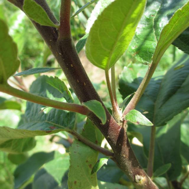

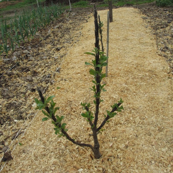

На моих колоннах в пазухах листьев боковых веток, сформированных от весенних приростов, которые я укоротила в 10 см от ствола, начинают появляться новые приросты. Они появляются как из пазух боковых листьев, так и верхнего, явно с намерением продолжить рост веток (на фото 1). При этом не все пазушные приросты формируются как розетки. Есть приросты из длинных 2-3 листьев (фото2). Александр Иванович, подскажите, пожалуйста, как мне с этими приростами поступить? Из предыдущей переписки я поняла, что какие-то из них могут сформироваться в кольчатки - в этом и смысл укорачивания, помимо ограничения роста дерева вширь. Но сейчас, как мне кажется, я вижу три вида приростов - верхушечные, боковые и какие-то «листовые». Как вести себя с каждыми из них?

Светлана Головина писал(а):
На моих колоннах в пазухах листьев боковых веток, сформированных от весенних приростов, которые я укоротила в 10 см от ствола, начинают появляться новые приросты. Они появляются как из пазух боковых листьев, так и верхнего, явно с намерением продолжить рост веток (на фото 1). При этом не все пазушные приросты формируются как розетки. Есть приросты из длинных 2-3 листьев (фото2). Александр Иванович, подскажите, пожалуйста, как мне с этими приростами поступить? Из предыдущей переписки я поняла, что какие-то из них могут сформироваться в кольчатки - в этом и смысл укорачивания, помимо ограничения роста дерева вширь. Но сейчас, как мне кажется, я вижу три вида приростов - верхушечные, боковые и какие-то «листовые». Как вести себя с каждыми из них?.
Пока ничего не следует делать.. Если отрастут более 10 см и активно будут продолжать рост, можно прищипнуть на них точку роста.. Остальные оставить как есть.
А на этом фото, как раз формируются либо плодовые прутики, либо кольчатки.
