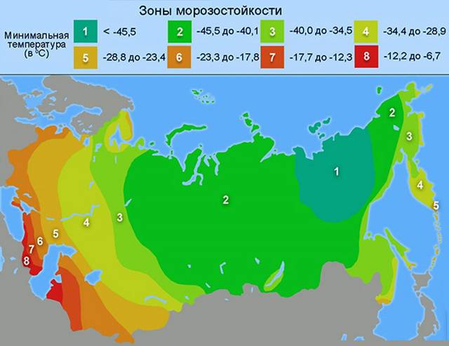

Вот карта морозостойкости растений, по зонам морозостойкости https://zen.yandex.ru/media/flowerschool/kak-nauchitsia-opredeliat-zony-morozostoikosti-rastenii-5c837c538d1a9600b470bd41

Но самое главное, вся эта красота возможна в зонах 4-7 с морозостойкостью до -30-35 град, то есть, это европейская часть до Урала и самый ЮГ ДВ. А в зонах с 1-3, включая Урал, Сибирь и большую часть ДВ, это уже невозможно. Как и невозможно выращивать эти ,так называемые колоновидные сорта, на карликовых подвоях. Они все будут вымерзать по уровень снега. Попадая в 1,5 метровую морозобойную зону над уровнем снега, где температуры ещё ниже, на 6-12 град, от минимальных значений температур по данным метеостанций. За исключением особых микроклиматических зон с мягким климатом, в этих регионах. И ниже 1,5 метров на таких деревьях не будет никакого плодоношения, если даже они выживут.
