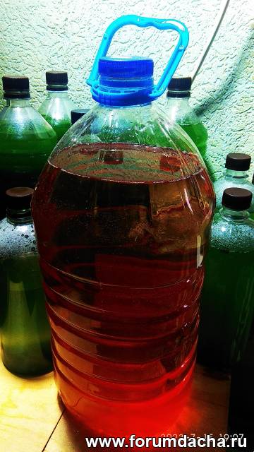

Живая культура спирулины для самостоятельного выращивания. Культивирую спирулину не только для аквариумных целей (натуральная кормовая добавка для рыб и непосредственный корм для зоопланктона в аквариуме или сампе), но и как уникальное удобрение для растениеводства.
Высокая концентрация. На фото ниже в бутыле с готовой продукцией, видна стремящаяся к свету наползающая на стенки, с пузырьками кислорода спирулина.

Питательная среда используется для выращивания спирулины, преимущественно в лабораторных условиях.

Я сам делаю пересев спирулины на данную среду собственного приготовления из этих элементов.
При каждом новом пересеве требуется от 20-ти до 50 % питательной среды от объёма культивируемой суспензии.
