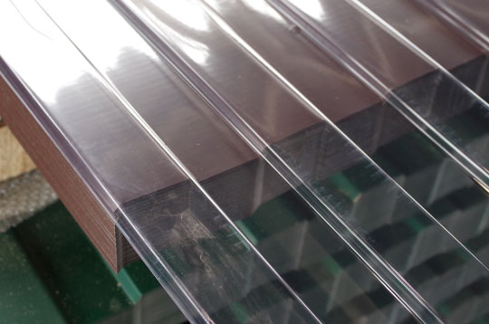

Кстати, от града над кустами винограда можно использовать лишь частичное укрытие, в виде "козырьков" и т.п. конструкций.. И для этой цели думаю идеально подойдет новый материал типа: ПВХ профилированный лист С-8х1214 http://www.metallprofil.ru/e_mag/pvkh-profilirovannyy-list-s-8x1214
То есть, практически тот же проф. лист, только прозрачный и очень прочный:
"Высокая ударная прочность – листы PALRUF сломать нелегко" http://www.palram.ru/HTMLs/product.aspx?c0=12678&bsp=14147&bss4=14161
Гарантия 10 лет. при цене 290 руб, м2
http://bestforhome.ru/pvh-profilirovannyy-list-s-8h1214
http://krovlyakbr.ucoz.ru/index/pvh_list/0-28
http://профиль74.рф/p33459388-pvh-profilirovannyj-list.html

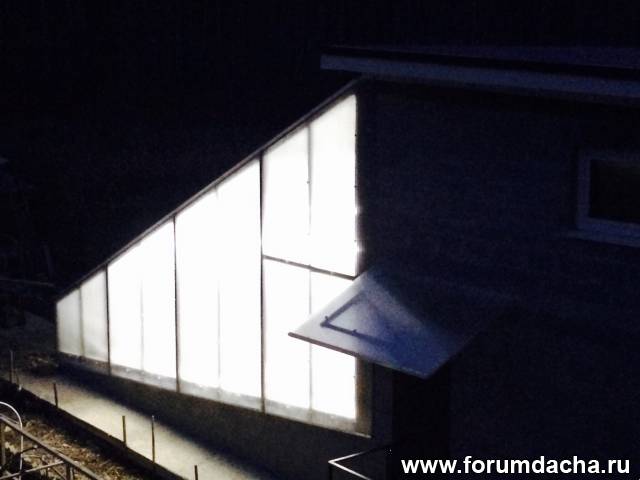

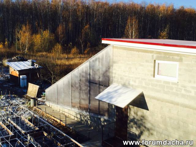

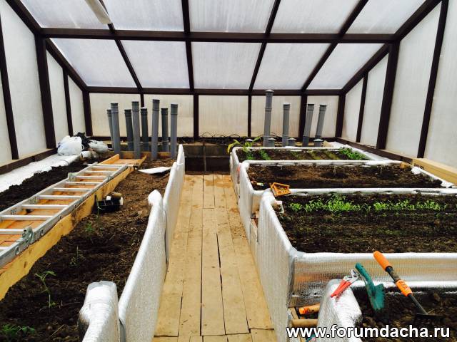

Размер- 5 на 8 метров. Фундамент - бетон, глубина 150 см, ширина- 40 см, утеплен снаружи и изнутри. Каркас из профильной трубы. Использовались трубы сечением 100 на 100 мм и 50 на 50 мм. Поликарбонат 32 мм. Воздуховоды 2 уровня. 1- на глубине 120 см, 2- около 30-40 см.

Выложу обязательно что получилось. Этапы постройки не фотографировал, но что-то есть. Пока могу только эти.

Интересны конструктивные особенности. И как всё это у Вас работает. Особенно система воздуховодов. В смысле сопровождение рассказа фотографиями. Если это возможно?
