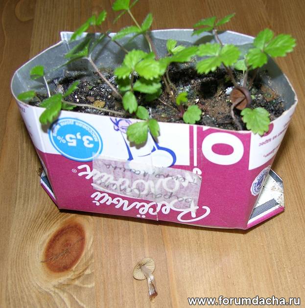

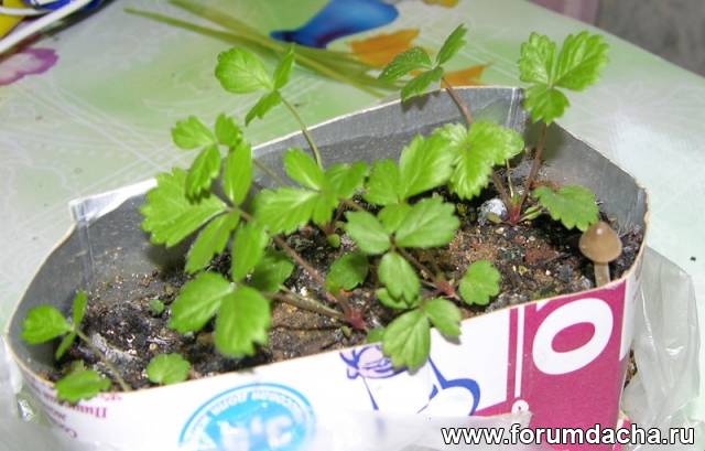

В грунт для рассады добавляла дачный компост из соломистого навоза, и видимо из-за этого в горшочках выросли грибы, сильно похожие на опенок луговой. В большинстве случаев земляника в "грибных" горшках была лучше, чем в "негрибных". При высадке микоризу не заметила - видимо, опенок в горшках мирно работал сапрофитом, как ему и положено.
Не боитесь разводить опята? Кузнецов на своём участке их культивировать не советует.

Луговые опята завелись на даче без моего участия, и едва ли в моих силах их вывести, так что я принимаю их как данность. Мы ведь не можем контролировать микоценоз на участке - мы можем приносить мицелий или споры нужных грибов, но не в силах избавляться от ненужных. Споры постоянно летают по воздуху, так что на мульчированных клумбах северного полушария заводятся тропические Веселки, а уж споры грибов с ближайших лесов и лугов на наших дачах наверняка присутствуют в большом количестве. Мы можем лишь стараться создать условия, при которых полезные грибы будут развиваться, а вредные - нет.

Значит, грибы уже были (грибница). А как только создали подходящие условия, уложив опилки. Грибы, и выросли.
То же самое было у Paul. Он утверждал, что грибы у них редкость. А как только уложил опилки. Так и полезли. И даже Весёлка.
Так что развести грибы, это вовсе не проблема. Как кажется.
