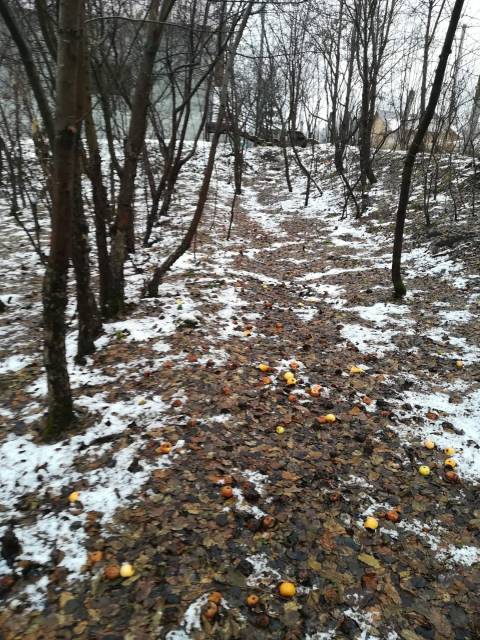

Начало зимы в саду, трава пожухла и упала, облетели листья, упали последние яблочки
