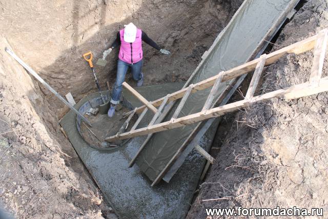

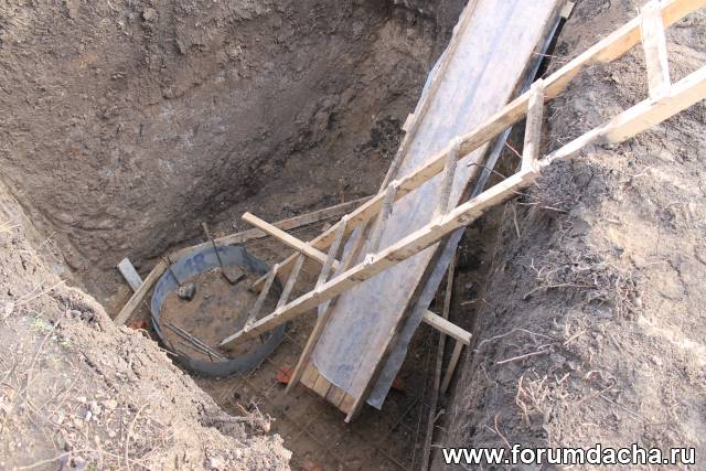

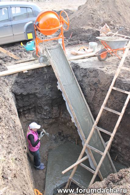

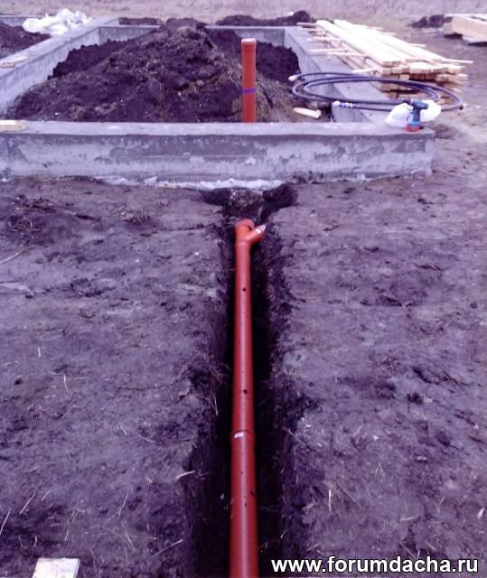

Подготовили все для заливки дна септика:
Муж вверху бетон мешал, а я внизу его принимала и разравнивала
В конце проверка по уровню - все ровно!
Да, трактор вырыл яму широкую, но иначе я бы в ней не смогла развернуться.
Ну, а это кусочек канализации )) фото с телефона. Делаем уклон строго 2 см. на метр Конечно, на дне траншеи будет песочная подушка, а местах стыков еще и кирпичи, чтоб широкие стыки не испортили правильный перепад уровня.

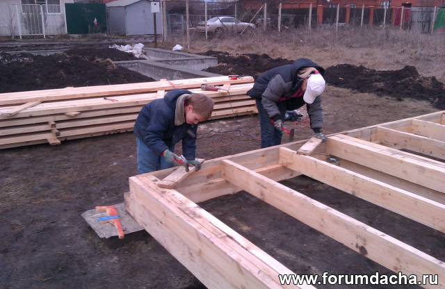

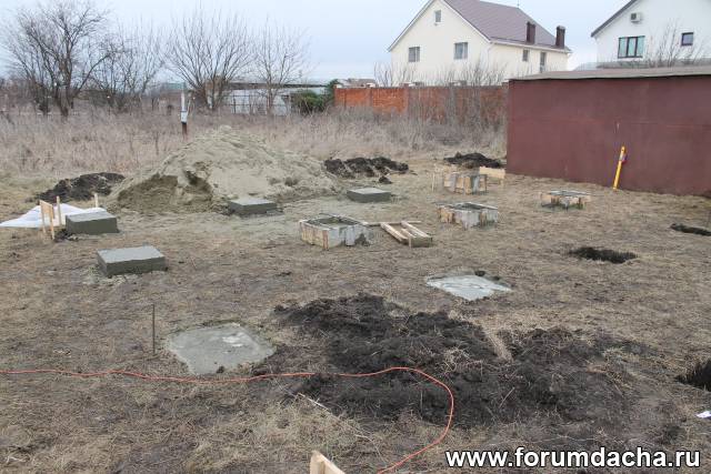

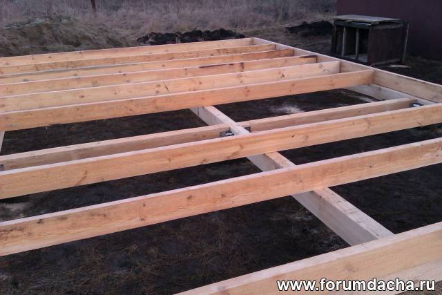

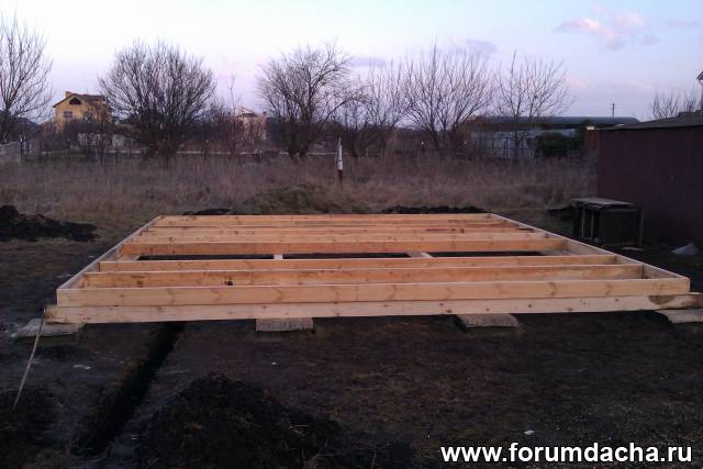

Так же начали ставить времянку - каркасник (6м на 6м), пока бетон в септике крепость набирает.
Заливаем столбики - фундамент под времянку. На дно ямок (глубина ямок, примерно 50 см.) утрамбовали щебень, сверху песок, а потом уже опалубка, внутри с арматурой, и далее сама заливка бетоном.
По периметру брус, потом лаги.
Помогаем нашему папе.

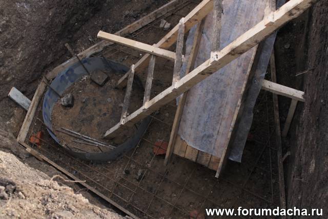

Вы не обижайтесь, просто строителям по вашим фото видно, как что то делаете не правильно. Хотя это конечно же при беглом взгляде...что бы понять как на самом деле нужно присутсвовать на стройке.
Где то опалубку не так выставили. При заливке плиты септика арматуру вот уложили прямо на землу и диафрагму из пленки не уложили (земля влагу из бетона впитает).
Но если есть желание всё слелать САМИМ...то конечно пробуйте, делайте...Главное что бы ДОМ получился качественным.
Под арматуру мы кирпичи подложили, на фото этом лучше видно
А вот пленку не положили, эт да, хотя думали об этом. Земля была такая влажная на дне ямы (всю ночь и прошлый день лил дождь), по этому, думаю влага из бетона не сильно в землю ушла.
