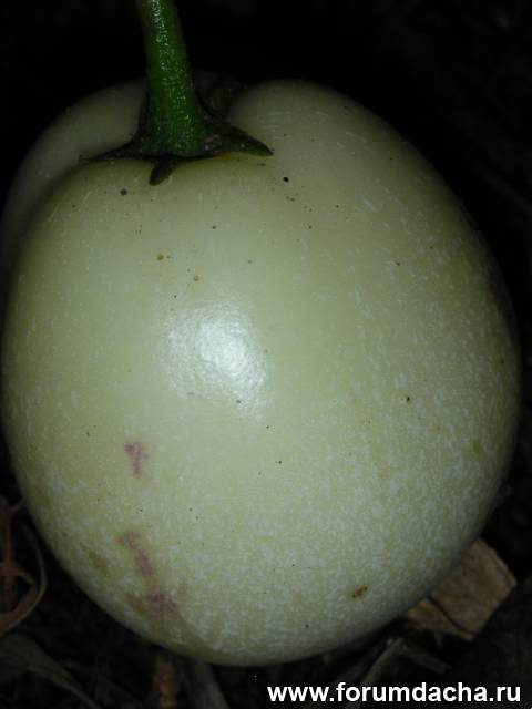

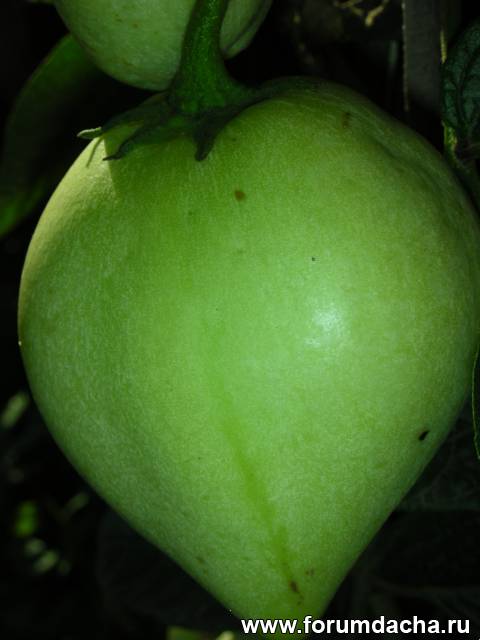

Вот попробовала вырастить пепино, кажется что то получилось.
Семена купила двух сортов " Консуэло" и "Рамзес", растения получились разные, то есть листья у них разные так же и плоды отличаются по своей форме.

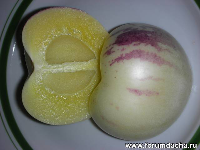

Первый плод попробовала ещё маленьким см.3 в диаметре, когда фотографировала зацепила шнуром от фотоаппарата и он обломился, прочитала что можно есть недозрелым, попробовала. Ну я вам скажу вкус! Наверное уж очень сильно недозрелый, сначала сладковатый, а потом послевкусие как будто разжевала таблетку левомицетина. Пришлось набраться терпения и ждать когда плоды созреют. Круглый плод из пачки "Рамзес" первым начал светлеть, появились зеленоватые полоски, а потом уже он стал кремового цвета, а полоски фиолетовые. Продолговатые плоды наоборот ещё зелёные, а полосы уже вовсю проявились.
Все меня теребили:" Ну когда, когда же ты будешь угощать нас белыми помидорами?" Так что не дождались когда плод станет мягким, сорвали, в общем всем понравился, внуки в восторге, но мне кажется жестковат, надо было ещё подождать. Что то я там совсем не увидела семечек, откуда же они берутся?

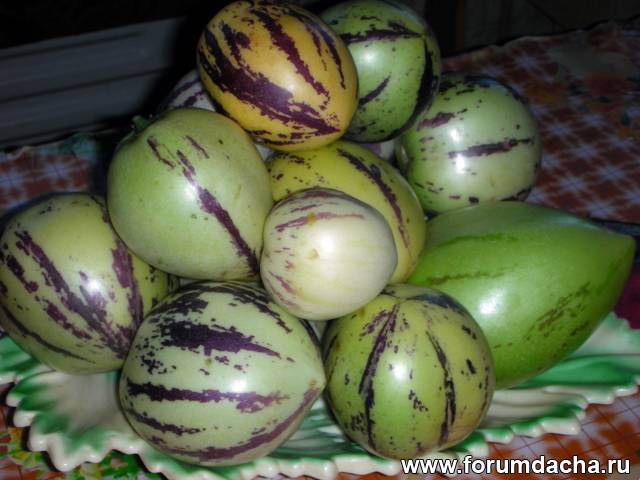

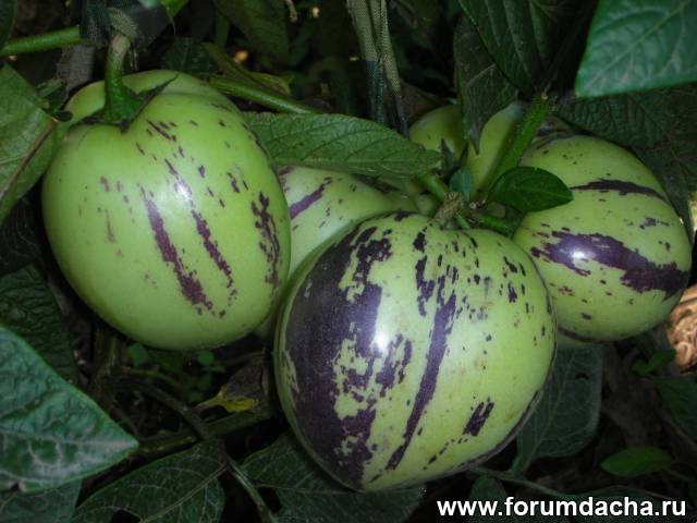

У нас довольно резко похолодало, наверное плоды пепино не успеют вызреть, я прищипнула верхушки, удалила цветочные кисти и маленькую завязь. Что делать с недозрелыми плодами?
Демид
Зарегистрирован: 18.01.2012
Откуда: Новочеркасск Ростовская обл.
Плоды пепино обладают отличной лежкостью благодаря прочной кожице могут храниться пару месяцев дозревая при этом. Не дозрелые плоды хранятся лучше но вкус у них будет похуже. Моя жена запекает пепино как яблоки или режет дольками поджаривает и мы кушаем их макая в мед смешанный с корицей. И конечно же вкусное варенье.

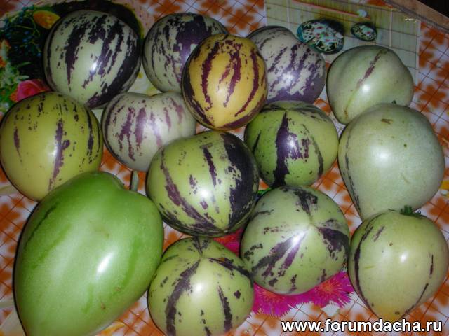

Держу дачу не столько для пропитания сколько для души.Родився то я в деревни а жыть пришлось в городи руки тоскують по земли. Выращиваю всего понемногу а вот дочка пристрастила мене до всяких чудных растений. Мотается по заграницам привозить то росток корешок какой семечки или плоды. Так до меня попало пепино.Привезла 2штуки в одном были семена вот и посадил их. Три штуки взошло.потом она из интернетов мне переписала что с ним делать и оно у меня растет. Урожаю богатого не бывае но интересно.
Так вот я уже поняв что мелки плоды зелены недойдуть обрываю и выкидаю то толку с них небуде все равно либо сгниють либо скукожуться и высохнуть.А до морозу срываю светло зелени и белые и закладую хранить.Завертаю в бумажки складую в каробку с под макарониви в кладовку как начнуть пахнуть на всю квартиру значить дойшли.Можно есть.

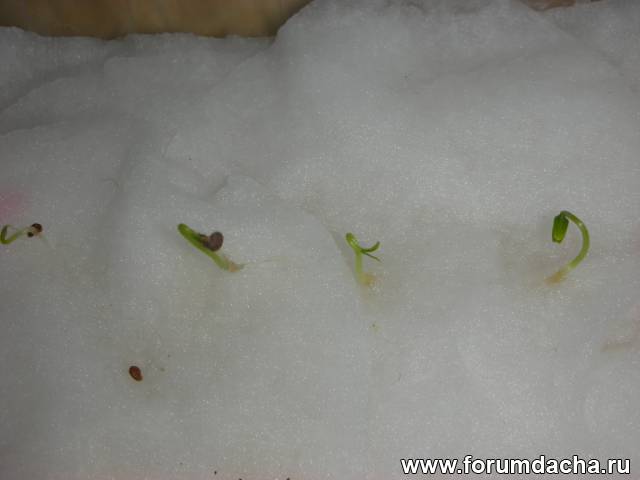

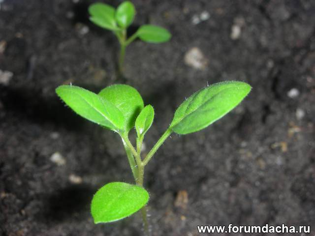

Замочила семена в соке алое и приготовила тару для посадки, полупрозрачный контейнер с такой же крышкой. Дно выстлала ватными дисками разделив их пополам, пролила горячей водой, разложила семена, закрыла крышку и поставила на подоконник, примостив рядом термометр. Температура была 24-28 градусов, за этим следила, то придвигала к батарее, то отодвигала, периодически открывала крышку для проветривания. Самая крупная семечка проклюнулась на 4 день, к седьмому проклюнулись ещё пять семечек, получилось по три каждого сорта.
Чешуйки сбросили сами и на 8день были уже по сантиметру ростом.
Оказалось корешки проросли сквозь диски и чтобы не повредить при пересадке вырезала их ножницами.

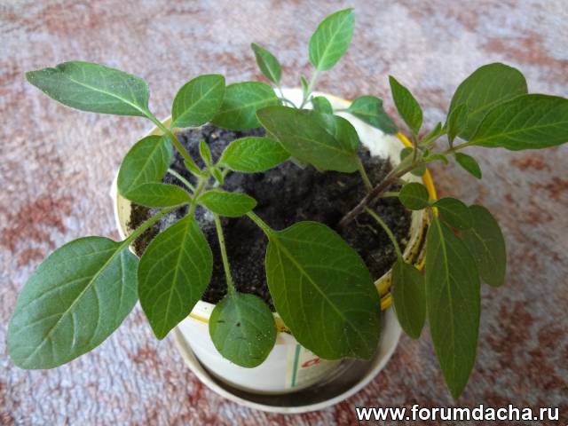

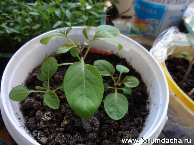

Чтобы не путаться посадила в разные ведерки. Почва обычная, для рассады, на дно ведёрок насыпала измельчённой яичной скорлупы, всё остальное,( подкормки и т.д.) как помидорам.
Хотела досвечивать как по инструкции, но лампа сгорела в первый же день, съездить за другой не было возможности. Вообще встаю я рано в 5 часов, а вечером муж ложится поздно (смотрит детективные сериалы) получался довольно длинный световой день для пепино, только днём переставляла его на подоконник. Мне понравилась рассада пепино, растёт аккуратненько не вытягивается, не перерастает. Перед высадкой в грунт хорошо полила и с комом земли посадила, должна сказать что корни не заплелись, если сажать семена в декабре, лучше отдельно каждый росток.

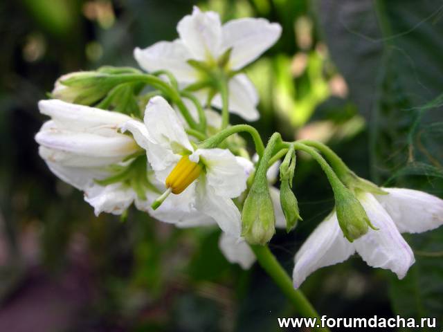

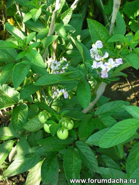

Мне дали черенок пепино благополучно принялся хорошо рос, цвел прямо кистями, но все цветочки обсыпались и вот только сейчас появилась завязь.Отчего это? вроде у нас жара все лето, а пепино родом с юга.
Дмитрий Денисов
Зарегистрирован: 19.03.2009
Сообщения: 169
Смотрите выше мой пост про освещённость и длину светового дня.
С уважением - Дмитрий Денисов
denisovtech.com
ТиторенкоИВ
Зарегистрирован: 05.09.2012
Када стоить жара тада не бувае завязи.
Дачникофф
Сообщения: 63
Родина пепино Южная Америка, растет во влажном климате тропических высокогорий, поэтому плохо завязывается при высоких температурах, даже если очень влажно. Наилучшая температура в районе 25 градусов и высокая влажность воздуха и почвы.

Хотела задать такой же вопрос, но Николай опередил. У меня самые первые цветы дали завязь, не смотря на то что вначале часто шли дожди, и было прохладно. Когда началась жара, все цветы стали обсыпаться, да ещё заметила что по цвету они стали гораздо бледнее от первых. Несколько раз опрыскивала препаратами "Завязь", "Бутон" и "Циркон", даже ходила потряхивала растения, как рекомендовано в инструкции, ничего не помогало. А когда опять пошли дожди и жара спала, плоды снова начали завязываться. Ещё приметила что на одном кусте сорта Рамзес, всё время цветки были бледные, почти белые, и на нём завязалось только два плода.
