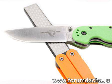

Также как повара ревностно следят за своими ножами, те, кто считает себя неплохим садовником, всегда содержат свой инструмент для обрезки растений в хорошем рабочем состоянии. Касается это и ручных секаторов – их лезвия всегда должны быть острыми. Это позволяет не только облегчить свой труд, но и получать чистые срезы веток, которые заживают быстрее, в результате чего растения остаются здоровыми, способными бороться с болезнями, нашествиями насекомых-вредителей и другими неприятными факторами
Десять минут, проведенных с алмазным напильником, сделают лезвия секатора новыми
По мнению профессиональных садовников, один из лучших способов заострить лезвия секатора – обработать их алмазным напильником. Многие предпочитают простые модели в виде брусков, потому что они просты в использовании. Ими сможет работать даже новичок. Вам следует запастись брусками трех уровней шероховатости покрытия: грубого, тонкого и сверхтонкого. Такие бруски относительно недороги, повсеместно продаются на рынках, в садовых центрах и интернет-магазинах, а использовать их можно много лет – даже дольше, чем ваши секаторы.
Интенсивно используемые секаторы подлежат заточке каждые шесть недель. Но рядовому любителю вряд ли понадобится прибегать к заточке так часто. Такая необходимость возникает только в случаях, когда вы стрижете живую изгородь. Для садоводов, тратящих на операции по подрезке растений менее четырех часов в неделю, одной тщательной заточки в сезон может быть вполне достаточно.
Приведение одного секатора к адекватному рабочему состоянию занимает всего около 10 минут. Чем более регулярно вы точите лезвия своего инструмента, тем менее муторно и долго осуществляются последующие заточки. И имейте в виду, что заточка лезвий – отнюдь не точная наука. Она просто требует немного терпения и практики.

Как точить лезвия секатора
1. Начните с тщательной очистки
Если режущая поверхность грязная, секатор делает неровные и неаккуратные срезы, даже когда сами лезвия еще острые.
Поэтому, орудуя губкой для мытья посуды, в теплой мыльной воде тщательно промойте лезвия, вычистите все частицы грязи, остатки сухих мелких листьев и прочий мусор. Затем ополосните лезвия и насухо протрите их.
Затем займитесь удалением ржавчины, если она есть. Используйте грубую стальную вату для удаления ржавчины и любых лишних образований на поверхности лезвий (см. фото). Отполируйте ей поверхность лезвий до стального блеска, конечно, речь не идет о секаторах с тефлоновым покрытием.
2. Заточка лезвий
Начните с самого грубого бруска и обработайте им края лезвий. Перед тем как использовать любой из брусков, проведите по ним влажной тканью. Вода будет защищать брусок от засорения крошечными кусочками металлических опилок, которые получаются при заточке лезвий.
Держите брусок под тем же углом, что и скос режущей кромки – как правило, 10–20 градусов (фото А). Начиная с внутренней стороны лопасти лезвия, умеренно надавливайте проводя бруском по направлению к острию, повторяет форму лопасти (фото В). Это движение совершается легко, что делает процесс безопасным и заостряет лезвие равномерно. Для ухоженных секаторов достаточно сделать от 10 до 20 движений алмазной точилкой. Но, как показывает опыт, секаторы часто находятся в плохом состоянии и большинству требуется совершить от 40 до 50 проходов точилом.
Теперь можно переключаться на брусок с щадящим абразивным покрытием. Работают им так же как и грубым. Затем пора приступать к завершающей заточке и удалению заусенцев алмазным экстратонким бруском (фото С).
3. Завершите обработку смазкой
После того, как вы будете довольны полученными результатами и остротой лезвий, примените специальную силиконовую смазку, которая способна отталкивать воду и препятствовать коррозии и окислению. Такими смазками обрабатывают качественные секаторы производители, но, естественно, с течением времени их действие заканчивается. Для продления защиты можно воспользоваться популярными смесями, продаваемыми для смазки велосипедных цепей. Периодически в течение всего года, следует смазывать лезвия тонким слоем оливкового масла.
