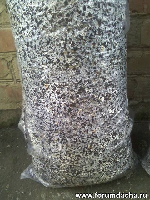

Нечаянно стала "грибоводом". Вот любят мои дети преподносить сюрпризы. То дочка вечно подкинет мне подарочек в виде каких нибудь семян экзотических растений или клубней-корешков. А тут вот сын отличился прямо перед праздником, сюрприз. Привёз 3 мешка заправленные мицелием вёшенки, видите ли его соблазнило то, что все тащили их из магазина по десятку. Не успела я рта раскрыть чтоб по-возмущаться, как они с невесткой прыгнули в машину и уехали, оставив эти мешки на пороге.

Из полученной информации поняла: после заправки мицелием мешки ( а вообще их правильно называют блоки ) нужно выдержать в темноте при т 20-25гр и большой влажности 80-90%, недели две, то есть создать условия как в природе, темно, тепло и влажно. В общем наблюдать когда начнут появляться примордии, это такие бугорки из которых и попрут грибы.

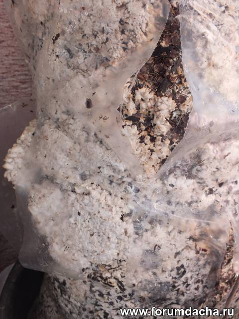

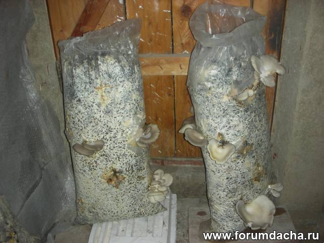

Никаких таких условий у меня не было, на улице днем тепло а ночью и морозец. Пока изучала информацию уже вечер, взяла опустила их в подвал, а чтобы они там ни с чем не соприкасались привязала петли из проволоки и подвесила на крючья, они свалились. Тогда обвила мешки проволкой и опять подвесила и правильно сделала, хоть в подвале нет нужной для них температуры, на улице ночью вообще -5 было. Утром опять выглянуло солнышко, потеплело, вытащила 2 мешка прогреться, а один оставила думаю пусть там будет, посмотрю что получится. Может и при такой температуре вырастут в подвале.
Это им ещё повезло ( грибам ) что я сейчас без работы и нахожусь постоянно дома, вот и скакала с ними 4 дня. На ночь в подвал, днем на свет и тепло, и не сильно они тяжелые оказались. Приметила что по мешкам пошли белые нити мицелия, и в тех которые выставляла на улицу их было больше, даже начали образовываться бугорки-примордии. Мешок находящийся в подвале зарос частично.

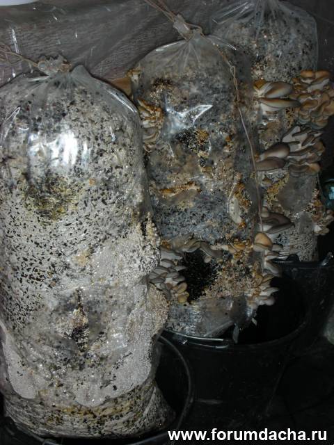

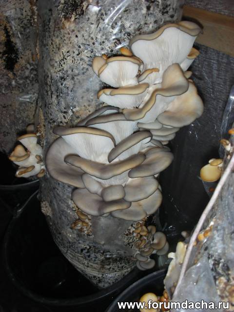

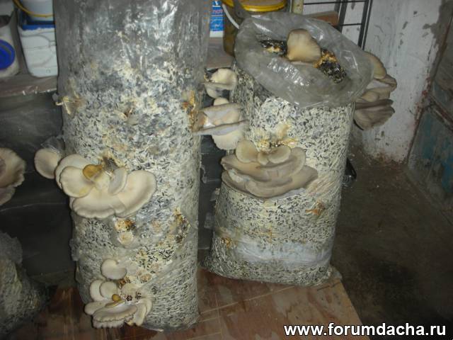

Взяла большие ведра, для подставки поставила в них банки, на банки мешки, чтобы не прислонялись к стене приладила деревянный брусочек. В общем неплохо получилось, при опрыскивании лишняя вода стекала в вёдра, да и на дно налила водички чтобы сама по себе испарялась.

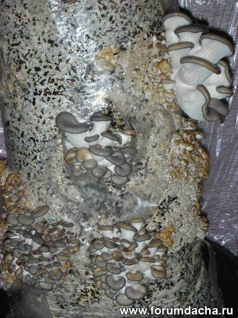

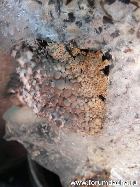

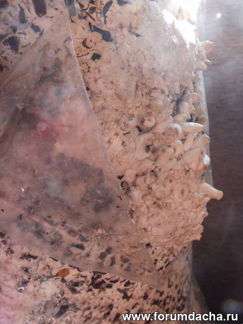

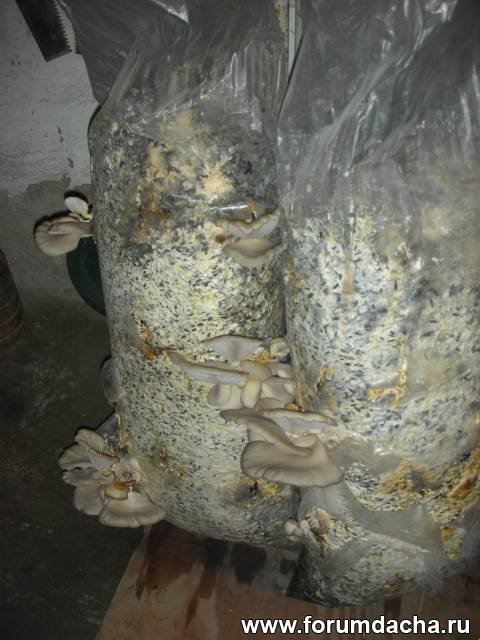

Почему- то бугорки-примордии начали образовываться не в тех местах где были прорези, наверное ещё в магазине субстат в местах прорезей был подсушен, пришлось прорезать дырки над бугорками примордий. На этих бугорках начали вырисовываться кругленькие шарики, будущие шляпки грибов. Оставив всё в таком виде уехала, уговорив мужа опрыскивать хотя бы утром и вечером. Когда приехала то уже образовались пучки грибочков, такие симпатичные .

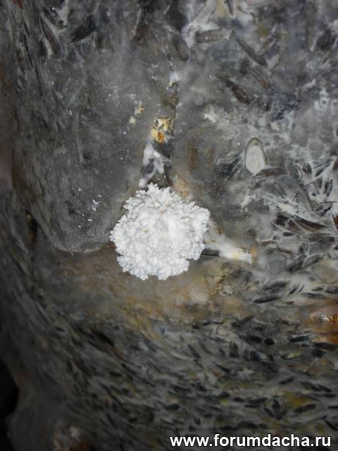

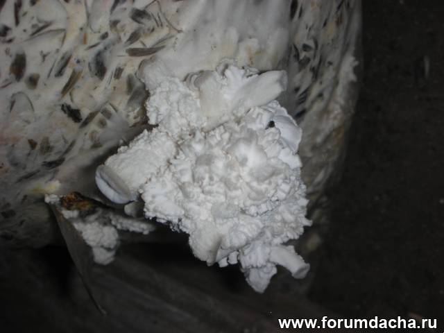

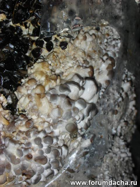

Подняла третий мешок из подвала. Там было что то непонятное, какие то белые бесформенные шишки, тоже поставила его в веранде.
Через несколько дней из этих бесформенных образований стали формироваться кругляшки как и на тех мешках.

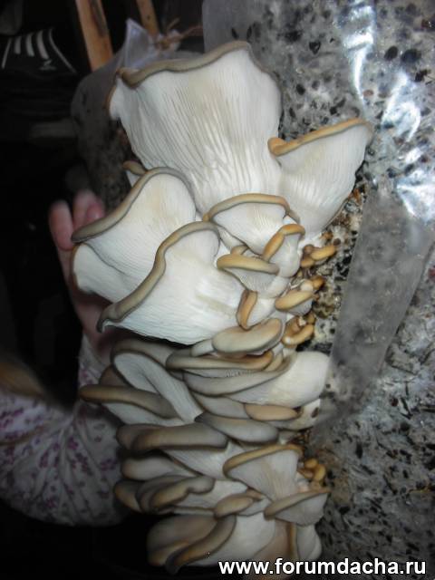

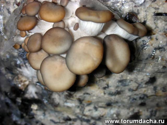

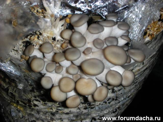

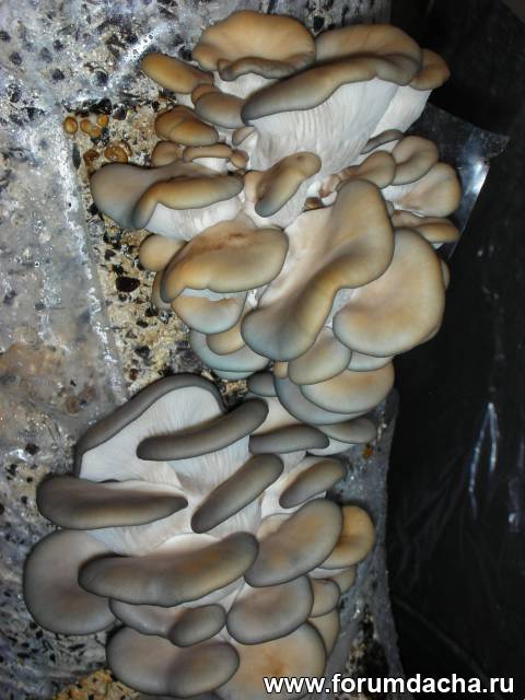

На данный момент с двух первых мешков уже собрала грибы, а на третьем (который был в подвале ) они только нарастают.

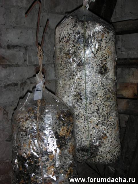

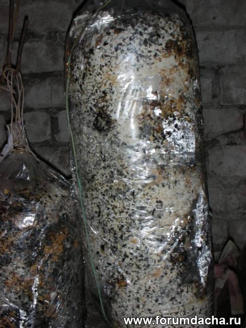

В одном из роликов рассказывали, что после сбора первого урожая грибов ( первой волны ) нужно поместить мешки-блоки в прохладное помещение без света, так сказать устроить им холодовой шок тогда будет вторая волна плодоношения. Так что эти мешки опять подвесила в подвал.

Прошло полторы недели, как я отправила мешки в подвал. Постоянно за ними наблюдаю, вот вроде бы опять начали образовываться примордии, наверное завтра подниму в тепло.

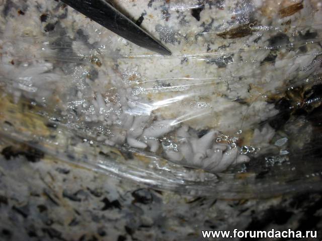

Мешки подняла из подвала, теперь опять с ними морока ( постоянно опрыскивать ), на улицу выставить не могу так как ещё холодно, по ночам температура до нуля а то и минус бывает. Прошлый раз примордии образовались не в тех местах, где были прорези сделаны, поэтому резали там где они были, получилось много дырок. Перед тем как опустить в подвал обернула мешки пленкой не туго, чтобы сохранялась влага, и сделала прорези. Но опять примордии появляются там где прорезей нет.
Освобождённые от плёнки начали расти грибочки.

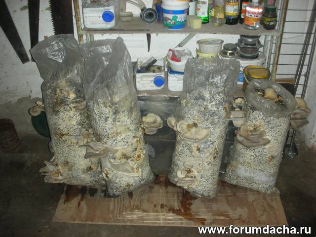

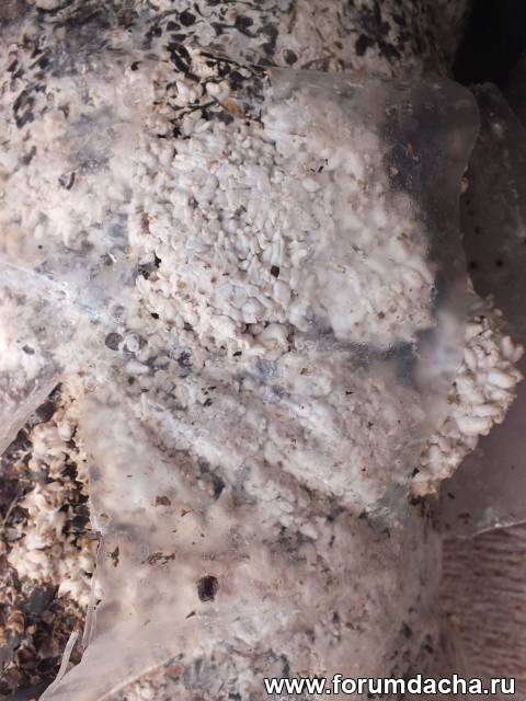

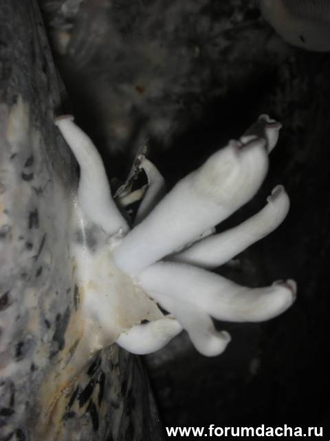

Мои мужики тоже учудили, ездили в те места где раньше жили и припёрли оттуда 8 таких мешков. Я сразу объявила им чтоо возиться с ними не буду. Инициатор приобретения сын, а муж инвалид. Сыну сказали что никаких хлопот с ними нет опусти в подвал, опрыскай и они сами будут расти. Неделю с ними провозившись сын уехал, грибы в подвале вот что из них получается. Чего это с ними?

Свет не включаю. Температуру посмотрела 7 * С.
Сообщения: 1454
Думаю это от того что слишком низкая температура, надо 15-18 градусов и свет , к тому ж ещё влажность 80-90%. У меня один мешок был в подвале, так там тоже были такие бесформенные образования, а когда подняла его на свет да в тепло они превратились в симпатичные грибочки.

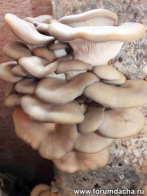

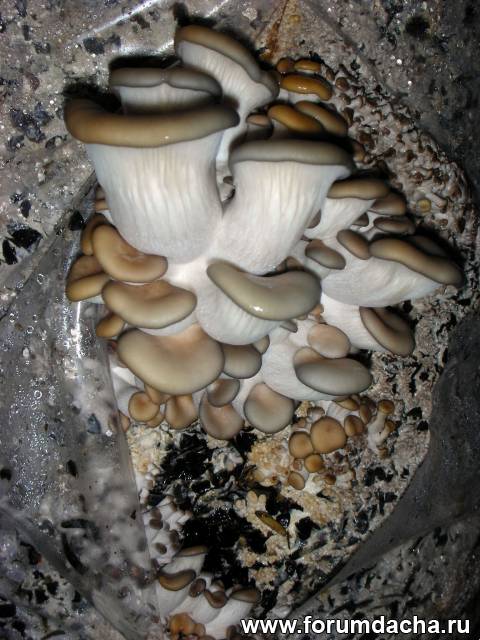

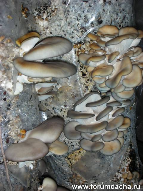

Вот вытащила мешки из подвала, на день включала свет и опрыскивала. Хоть что то получилось. Сфотографировала и срезала а фотки сыну послала (онв командировке) а то уж совсем растроился что ничего не получалось.
ТаДья
Зарегистрирован: 15.10.2011
Сообщения: 29
А что теперь с ними делать? Где были большие и маленькие грибы, большие срезала а маленькие оставила чтобы подросли. Там где срезала полностью, ножки оставила на них снова вырастут грибы?

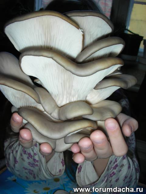

Вешенку надо собирать сростками, даже если в сростке грибочки разной величины, большие и маленькие. Маленькие не надо оставлять на доращивание потому что, после повреждения сростка они расти не будут, начнут гнить или усохнут. Так же рекомендуется вешенку, не срезать а выкручивать из субстата. Если же срезать то только острым ножом из нержавеющей стали и потом после срезки грибов с блоков надо удалить пеньки от ножек.
После срезки через пару недель будет вторая волна плодоношения, рекомендуют устроить холодовой шок. Можно снова опустить в прохладный подвал, и ждать когда снова начнут образовываться примордии. Как только они образуются уже отчётливо, поднять в тепло и дать свет. И так можно делать после каждого сбора грибов, только первый раз их больше 70%, во второй 20 % и третий 10 %. Фермеры делают только две волны, ну а в домашних условиях можно и четыре если они всё ещё будут плодоносить.

Ещё об освещении. При недостатке освещённости, или недостаточной продолжительности освещённости вешенка развивается плохо "идёт в ножку". У грибов растут длинные толстые ножки с крошечными шляпками, или вообще образуются уродливые плодовые тела. При отсутствии вентиляции тоже вырастают деформированные грибы.
