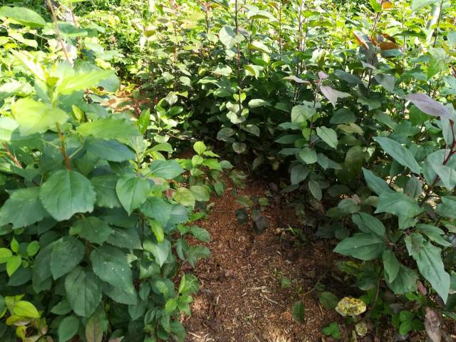

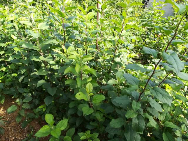

Сеянцы, от посева семян осенью 2018
Весной они в стадии всходов очень пострадали от возвратных заморозков. Но, некоторые поправились, и на 1 сентября вот такие. некоторые около 1 метра и более.
Красота! У меня за лето такие большие не вырастают, даже без заморозков.
Не переживайте. Пусть растут как растут. Если им не тесно, пусть подрастут побольше, и 2 и 3 года подростить можно. Потом пересадить. Или на месте оставить, если есть такая возможность?

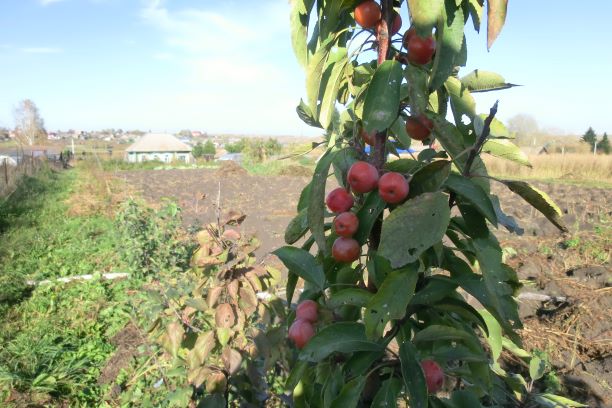

Здравствуйте, Александр Иванович. В этом году цвели и плодоносили колонки: ДС-1, ДС-6, 30-1-36, 30-1-31 и впервые ДС-12. Зима была суровой, сильные морозы в феврале. Почти у всех колонок погибла верхушечная почка. Удивительно, но ДС-12, пока что самая крупная из плодоносивших у меня, дала наибольшее количество плодов, причем по всей длине кроны, что, по моему мнению, свидетельствует о высокой зимостойкости. Средний вес плодов 30-35 г., в дальнейшем должен несколько увеличиться, вкус приятный, без лишней кислоты. Колонки я решил выращивать комактами, т.к., по моему мнению, у колонн верхушка вызревает хуже чем у комактов, по причине более активного роста.
ДС-12
Размер файла: 60,12 KB
Скачано: 25 раз(а)
Кстати, ДС-12 не самая зимостойкая из ранеток. Но, если она у Вас плодоносит, это уже хорошо. Значит и полукультурки будут так плодоносить в открытом грунте. Тем более, что некоторые из них более зимостойкие, например, такие как : А30-3-57, А30-3-146, 2ДС-1-73 и другие
