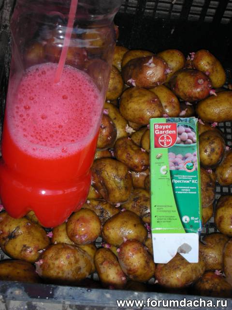

Престиж КС инсекто-фунгицидный протравитель для обработки клубней картофеля против грызущих и сосущих вредителей (в т.ч. почвообитающих), а также некоторых болезней.
Препаративная форма: концентрат суспензии (КС), содержащий имидаклоприд (140 г/л) и пенцикурон (150 г/л).
Способ применения:
Прогретые, пророщенные ( и если слишком крупные, то предварительно порезанные семенные клубни), высыпаются на пленку в 1-3 слоя, на участке в день посадки. Высыпать желательно ведрами, чтобы определить общий вес клубней. Рабочий раствор наводится из расчета 10 мл Престижа на 100 мл воды на 10 кг клубней. Любым опрыскивателем (ранцевым или маленьким ручным), клубни равномерно обрабатываются раствором и тщательно перемешиваются. Через 1-2 часа, после подсыхания, клубни нужно высадить.

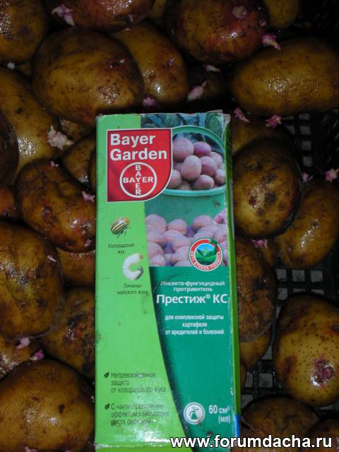

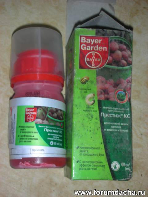

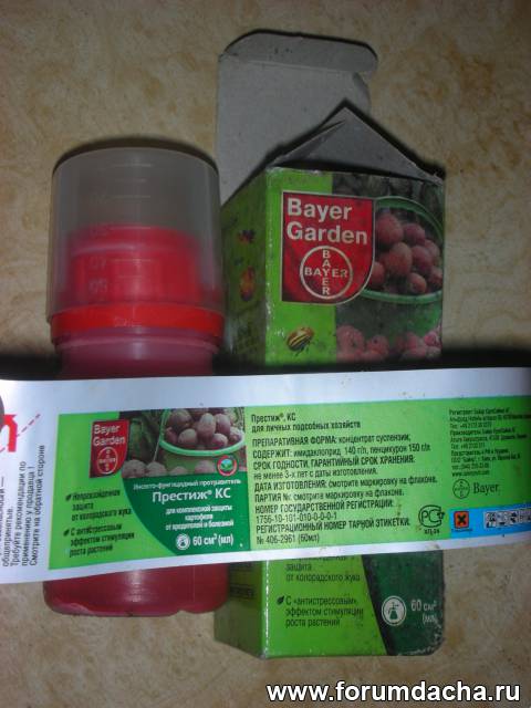

Препаратом "Престиж" в прошлом году обрабатывала клубни картофеля и опрыскивала корни рассады перед высадкой. После посадки картофеля и вплоть до окучивания медведка выползала из почвы, да и рассада осталась нетронутой. А вот колорадский жук так и ел ботву абсолютно спокойно. Купила и на этот сезон пузырёк "престижа" и не зря побеспокоилась. Во-первых он стал в два раза дороже, во-вторых смотрю упаковка и пузырьки совсем другие, наверное подделка идёт вовсю.
Вот взяла у соседки для сравнения.
