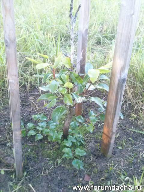

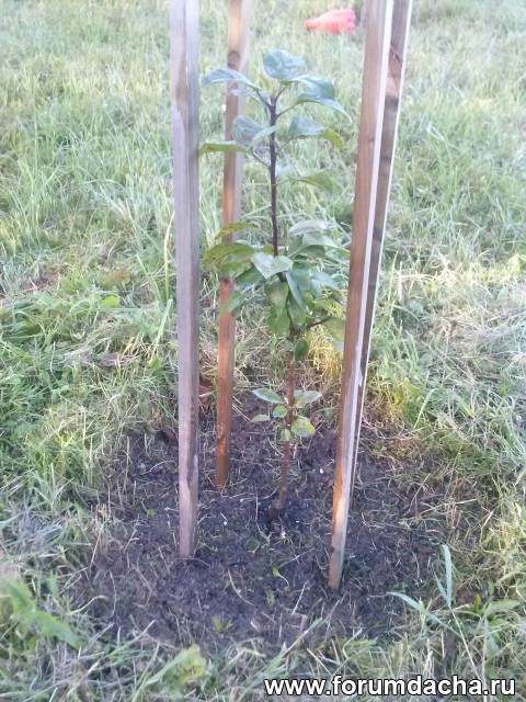

Здравствуйте! Оч. Нужна Ваша помощь! В посадке деревьев пока ничего не понимаю, т. к. сделала это первый раз в своей жизни:). Сажала прошлой осенью. Подскажите пожалуйста, как правильно формировать? Хотелось бы получить не высокие, компактные деревья, чтобы крона росла не ввысь и пышно в стороны. В общем главное не высокие и красивые. А пока у меня вот что..
1. Есть яблоня:
(Больших побегов нет, от большого лишь маленькие веточки. Что-то из этого надо обрезать или вообще ещё рано? А ещё макушка подсохла см на 10. Тоже не знаю, обрезать или нет?)
2. Есть груша:
Опять же не знаю нужно ли обрезать нижние листочки и как, что делать с побегами?)

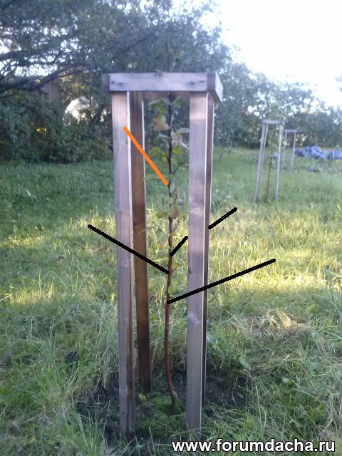

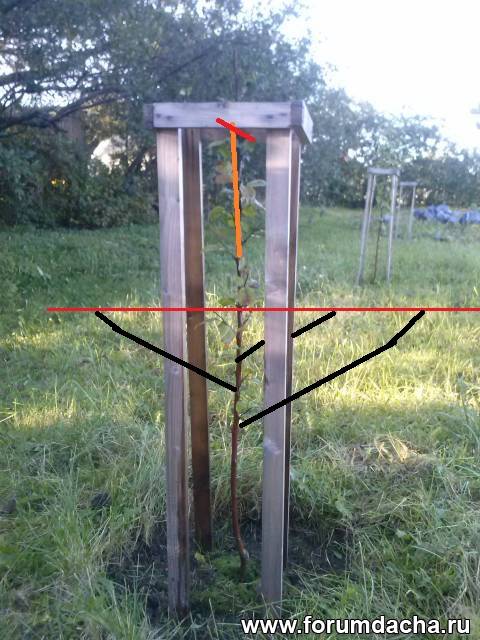

Скажу по первому фото.
Судя по всему, вы посадили его весной.
Шаг первый или первый год.
- Нужно обрезать макушку, оставив 2/3 над землей. Указал это красной линией.
Обрезать нужно на почку, под углом 45 градусов. Надеюсь знаете, как правильно обрезать. Такая обрезка тронет в рост боковые побеги, которые потом выберем в качестве скелетных.
Roger |
Зарегистрирован: 11.04.2019
11-04-2019, 21:48 |
В течение первого года на месте обрезки, из почки, над которой срезали макушку, вырастет побег, указал его оранжевым цветом. Мы его оставим в качестве продолжения центрального проводника.
Из ствола вырастут боковые побеги, указал их черным цветом. Оставляем их три штуки, самые крепкие, и на расстоянии 40-60 см от земли (это у нас будет штамб). В вашем случае можно оставить даже 30 см, но оптимальный вариант-40 см. Чтобы было удобно ухаживать за приствольным кругом. Ветки ниже 40 см обрезаем на кольцо.
Roger |
11-04-2019, 21:50 |
Забыл добавить, что продолжение центрального проводника (который указан оранжевым цветом) нужно придать вертикальное положение. Можно вбить длинный кол и привязать его к нему. Важно, чтобы он рос вверх.
Roger |
11-04-2019, 21:52 |

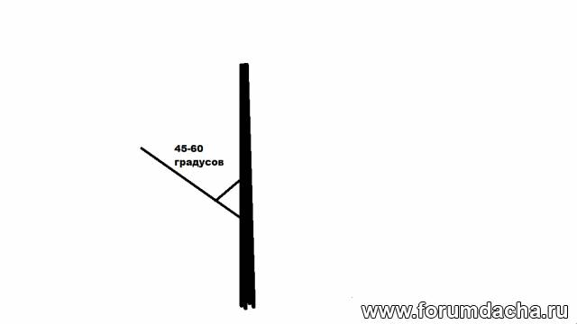

Ветки, указанные черным цветом, разводим в горизонтальной плоскости под углом 120 градусов по отношению друг к другу и пригибаем, чтобы угол со стволом был 45-60 градусов, но не был острым.
Эти ветки будут скелетными ветвями первого яруса.

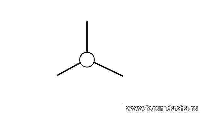

Если посмотреть на дерево сверху, то ветки должны быть отогнуты так.

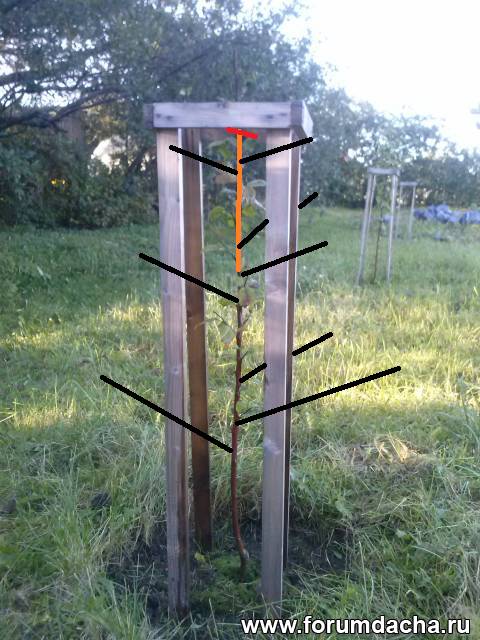

Второй год.
Весной второго года, за неделю до распускания почек прищипываем центральный проводник - указан оранжевым цветом. Линию прищипки указал красным цветом. Важно, чтобы между последней верхней боковой веткой и концом проводника осталось 50-50 см. На этом участке будем формировать второй ярус.
Ветки первого порядка прищипываем для соподчинения (указал красной линией).
Roger |
11-04-2019, 22:52 |
В течение второго года на лидере вырастет второй ярус скелетных ветвей. Второй ярус нужно отступить от первого на 40-60 см. Все ветки между первым и вторым ярусами нужно удалить весной следующего года.
Roger |
11-04-2019, 22:54 |

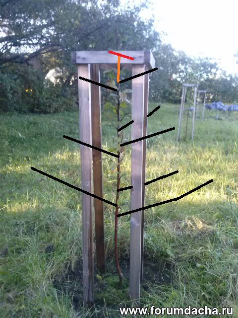

Ветки второго яруса нужно развести в горизонтальной плоскости так, чтобы они попали в промежутки между ветками первого яруса. Ветки второго яруса не должны находиться над ветками первого яруса, чтобы их не затенять. Ветки второго яруса указал зеленым цветом.
Roger |
11-04-2019, 22:58 |
Весной третьего года снова укорачиваем центральный проводник. Оставляем его в длину 40 см. Так же соподчиняем ветки второго яруса, как и первого в прошлый год.
В течение лета на центральном проводнике вырастут еще ветки. Нужно оставить две крепких на расстоянии 40 см от второго яруса.
Roger |
11-04-2019, 23:02 |
Весной четвертого года над последним ярусом прищипываем центральный проводник, не давая ему расти вверх. Все, крона сформирована.
Roger |
11-04-2019, 23:04 |
Подобным образом формируются кроны груши. В холодных районах можно расстояние между ярусами уменьшать, чтобы не было излишней высоты.
