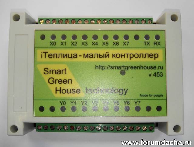

Представляем вашему вниманию новый контроллер для управления теплицами и парниками.
Выпускается в составе серии моделей "iТеплица", и эта модификация называется
"iТеплица - малый контроллер". Целевое предназначение - для теплиц до 500 м2 не только как устройство
управления, но и как система сбора информации. Имеет 2 коммуникационных порта, обеспечивающих работу
как в сетях Modbus RTU(мастер - слейв), так и в качестве слейва сети Profibus DP(в тестовом режиме).
Является программируемым устройством, полностью соответствует стандарту МЭК 61131-3.
Для программирования используются такие языки, как LAD, FBD, IL, SFC.

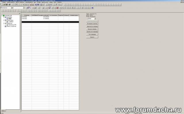

Для облегчения ввода в эксплуатацию, а также для анализа алгоритма имеется возможность полноценного
онлайн-мониторинга, поддерживается изменение переменных в памяти контроллера.

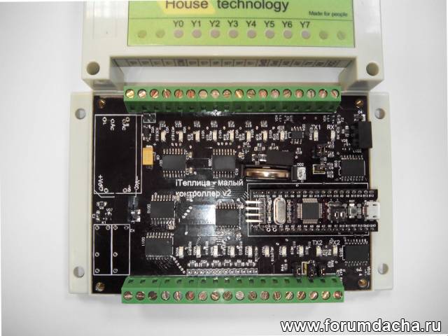

Внешний вид и вид со снятой крышкой вы можете видеть на рисунках ниже.
Ниже вы можете видеть изображение онлайн- мониторинга

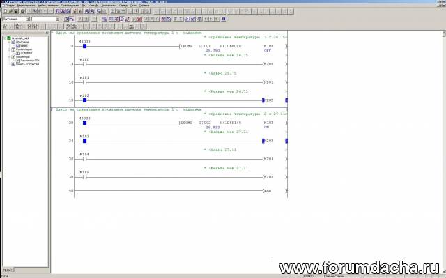

Количество шагов программы - 8000 шагов. Шагом является выполнение любой логической операции. Контроллер по системе команд совместим
с контроллером Mitsubishi FX2N, и для его программирования и отладки используется программное обеспечение, совместимое с этими контроллерами.
Мы используем GX FX Developer. Использование промышленного программного обеспечения позволяет избежать ошибок и резком уменьшить сроки
ввода в эксплуатацию.

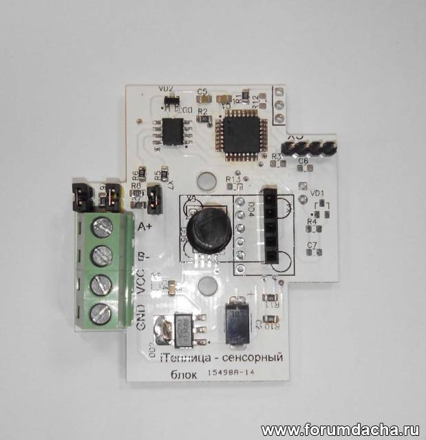

Также в комплекте подготовлены комбинированные датчики измерения освещённости, влажности воздуха и почвы. Датчики собраны на единой платформе,
ниже вы можете видеть фото такой платы без корпуса.Датчики интеллектуальные, то есть сами производят расчёт нужных величин, а мастеру предоставляют уже готовые данные.
Все датчики поддерживают в качестве слейва Modbus RTU и Profibus DP(в тестовом режиме).

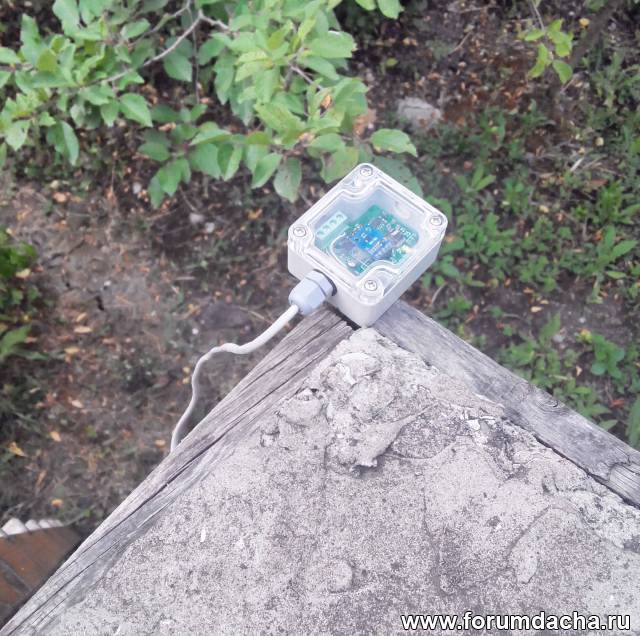

А вот тут фотография установленного сенсора (предыдушего поколения). Корпус исполнения IP68 отлично подходит как для внешней установки,
так и для внутренней установки в теплице.
Ниже на фото вы можете видеть установленный датчик( старой версии) и материнская плата нового датчика.

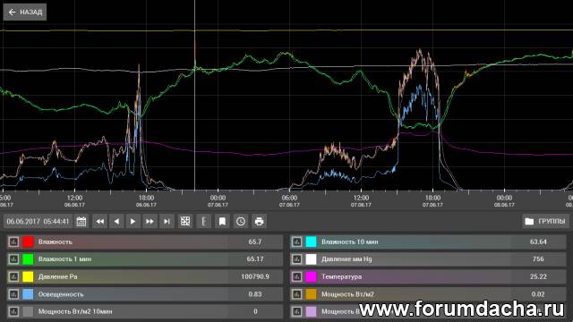

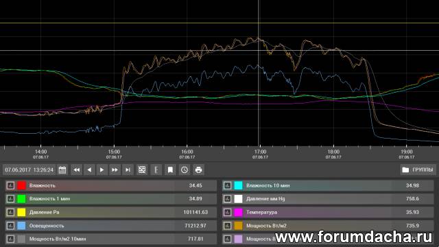

Ниже на фото показаны кривые основных показателей теплицы, собранные системой. Для сбора применяется персональный компьютер с установленной системой Simple scada.
Такая система получается бесплатна до 64 точек ввода - вывода( в некоторых случаях это количество может быть до 32).
