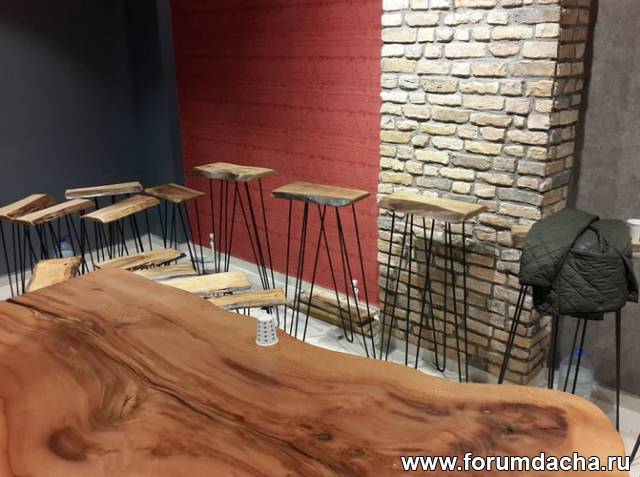

на фото массив ореха, стол сделан в максимально аутентичном стиле, с сохранением природной конфигурации распила. обработка маслом Remmers Hartwachs-Öl на 2 слоя, прозрачное без колеровки. Покрытие получилось твердое, высохло полностью примерно за 12 часов

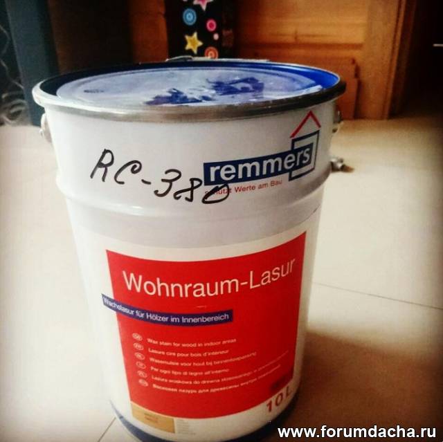

сейчас на очереди внутренняя отделка сруба, встретил вот такую вещь
раньше сам смешивал льняное масло и пчелиный воском, получалось неплохо, только сохло долго. В составе этой краски (эмульсии, если быть точным) - как раз льняное масло, воск и натуральная смола, в общем-то и все. Сохнет часа 2-4 до следующего слоя. Планирую - в качестве цветной грунтовки на пол под масло о котором писал выше + на стеновую обшивку (вагонка)

сейчас в другой ветке террасу выкладывал, обработка террасным маслом реммерс, оно с одной стороны для наружных работ,а с другой и для внутрянки не возбраняется и сертификат безопасности применения на детских игрушках у него тоже есть. Так что можете сразу на пол, и в качестве цвета и финиша
