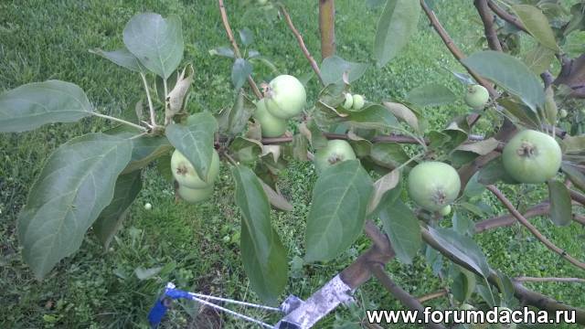

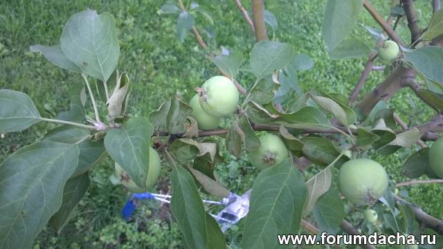

Здравствуйте !
Помогите разобраться с недугом у яблони. Симптомы следующие, весной яблоня хорошо растет, листья здоровые, зеленые, но потом листья с обратной стороны покрываются, коричневым налётом, лист чуть скручивается, выглядит не здоровым, мне кажется многие листья останавливаются в развитии и не растут, при этом плодов много. На внутренней стороне листа кроме налёта ничего нет, вредителей не видно. Уже успел обработать Децисом и Хорусом. Каждый год всё это повторяется, но на урожайности вроде не сказывается.

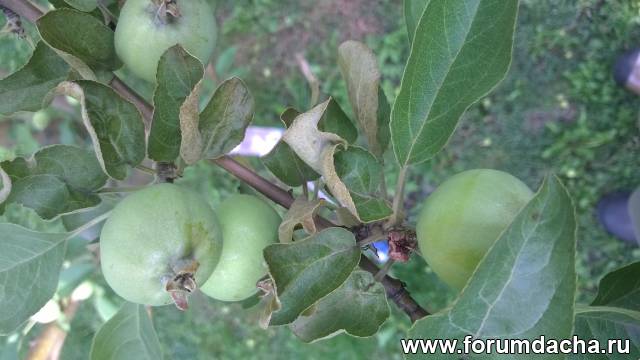

Ещё есть вопрос, я писал что на листах нет вредителей, но недавно я разломил скрюченный лист (как на фото) и обнаружил червяка желтого цвета. Он жил прямо внутри листа, а снаружи листа была видна не большая горбинка. Помогите опознать вредителя.
