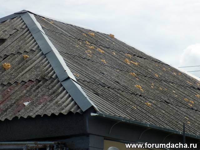

Первое что у нас все сделали после градобоя-запенили дырки пеной. Мы тоже в их числе, причем пена во всех магазинах возросла в цене в разы. Когда уже закончили работу мужу позвонил друг и объяснил, что пена не задержит воду, только если будет маленький непродолжительный дождик. Как говорится: главное во время. Он же привёз нам старую густую краску и кусок стекловолокна. Объяснил что дырку нужно зачистить металлической щеткой, смести мусор тряпкой или сухой кистью, намазать хорошо краской, вырезать и прилепить на краску кусок стекловолокна и поверху снова пройтись краской.
Делать нечего пришлось обрезать хлопья пены, зачищать пробоины, закрашивать и заклеивать, так как прогнозировались продолжительные ливневые дожди.

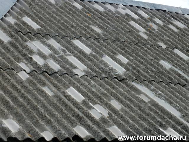

Получилось примерно так. Успели переделать только на доме, пошел дождь. Проверили: на доме чисто ни одной капли не просочилось. На летней кухне и сарайке где пробоины были ещё запенены, водичка подтекала.
