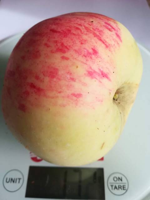

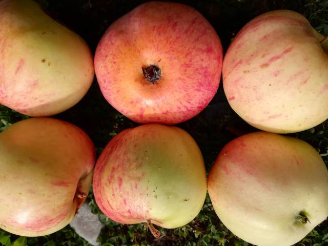

новинка сезона 2021, колонно-компакт А30-8-10
Это единственная полукультурка, с чисто желтым окрасом плодов. До этого была только желтоплодная ранетка. Бело-желтые полукультурки были в сеянцах. А вот чисто желтые, типа лимона, это редкость. И вкус интересный, необычный, приятный, с небольшой пряностью. Размер маловат, чуть больше 40г при первом плодоношении. Но, посмотрим, что покажут следующие годы плодоношения этого сеянца?

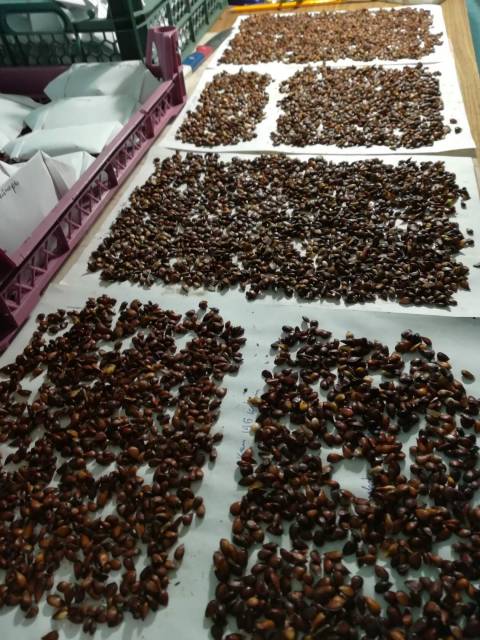

12 сентября 2021, продолжаю сбор семян яблони, от колонно-компактов. Сегодня дождливый день. Посвятил его полностью сбору семян. Всего переработал более 10 ведер яблок от полукультурок колонно-компактов. И это мой личный рекорд. Семена готовлю к рассылке, в рамках интернет проекта "народная селекция".

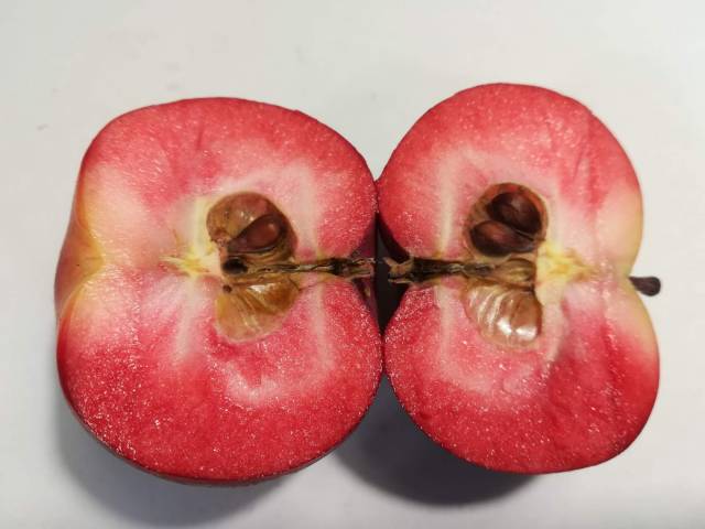

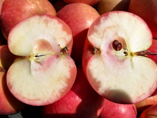

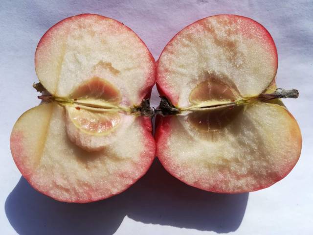

Но, в этом сезоне впервые плодоносили прививки сорта Мантия (Морозова Б.В.). Черенки я получил от самого автора сорта, по обмену. И что меня удивило, но плоды оказались сладкими, с небольшой кислинкой. При том, довольно крупными, по сравнению с другими красномякотными сортами, Типа Ред Кетти, Ред Пешн и др. Которые в этом сезоне дали мелкие плоды, и на вкус кислые, но с ярким окрасом мякоти.
У плодов Мантии, окрас мякоти оказался чуть розоватым. Некоторые плоды с наливом. Растут прививки открыто, на высоком зимостойком антоциановом скелетообразователе. Родом они из Гусь Железный (посёлок городского типа в Касимовском районе Рязанской области).

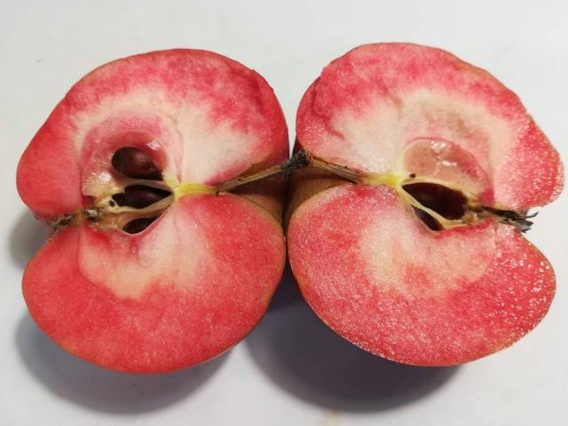

Например, у сорт Ред Кетти в сезон 2019 плоды были довольно крупными. С ярким окрасом мякоти.
Для сравнения.

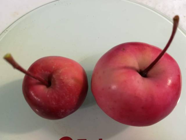

Краснолистная яблоня "тип Комсомолец" (Морозова Б.В)
Кульджинка крупная (видовая яблоня Недзвецкого)
Кульджинка московская (условное название сеянца)

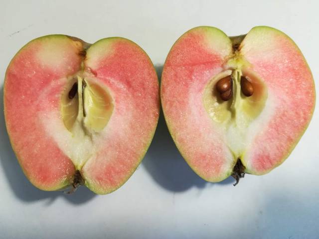

Есть и полукультурки с красной мякотью.
Например, Шафран саянский (Байкалова И.Л.), 40г.
Есть уже и у меня сеянцы полукультурки.

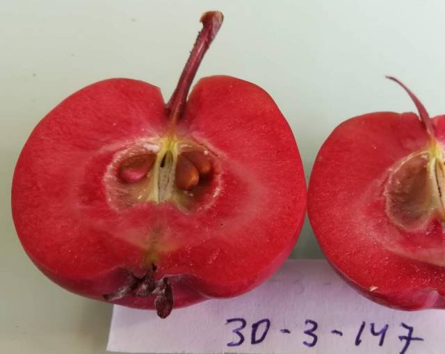

Антоциановая полукультурка А30-2-147, 35-40г.

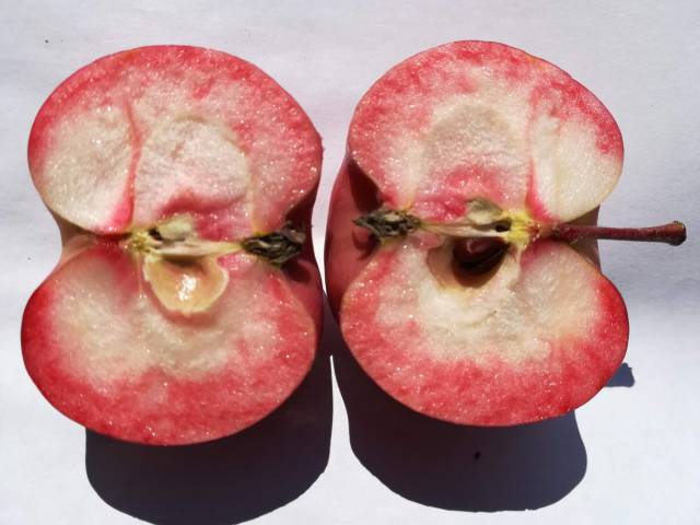

Антоциановая полукультурка Шафран компакт (АК-30-5-7), 50г.
Фото в сравнении. Слева на фото Шафран саянский. Справа на фото Шафран компакт (АК-30-5-7).
У всех вкус нормальный, кисло-сладкий. С "карамельным" привкусом.

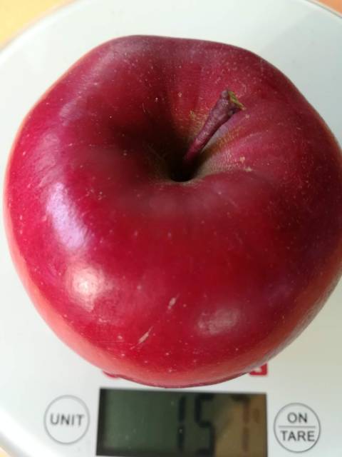

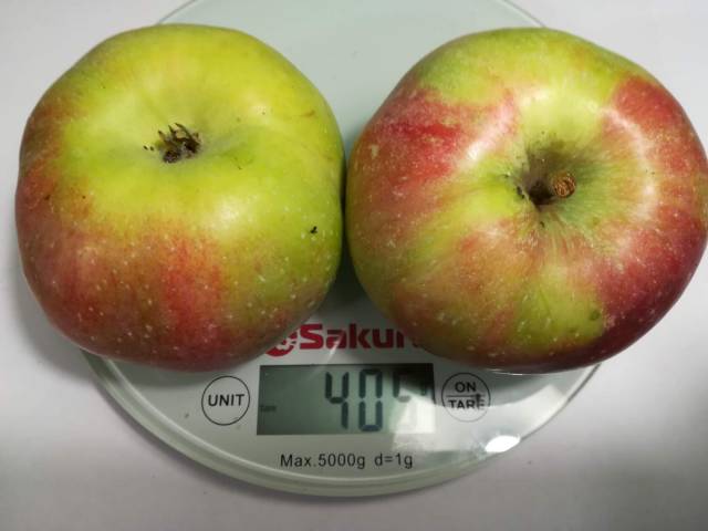

Новинка сезона 2021, колонно-компакт Курай (А30-3-106), осеннего срока. Плоды при полном созревании, 25 сентября. Масса самого крупного яблока составила 172г, в первый год плодоношения. Это ещё один рекордсмен, среди сеянцев. Поделил второе место, по величине плодов, среди сеянцев, с колонно-компактом 26А-13-8 (тоже новинка сезона 2021).

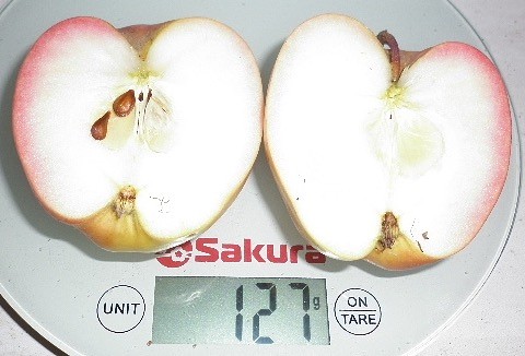

Полукультурка колонно-компакт ДС-7-8 (Богдана), фото от 1 октября 2021. Все плоды крупней 150г, самое крупное яблоко сезона 2021 имеет массу 185г. Масса плодов в первый год плодоношения составляла максимально 110г. То есть, за несколько лет плодоношения, масса у сеянца значительно увеличилась.
