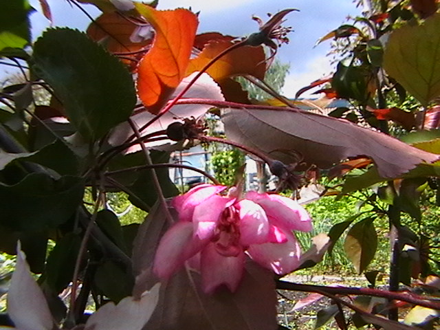

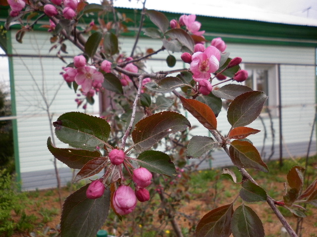

Цветет 4-х летний сеянец антоциановой ГФ. Редкий случай, но уже не единичный!?
махровость - просто генетическая мутация , возникает спонтанно , обычно передается по наследству, часто менее морозоустойчива ...эта общая информация по всем многолетникам.

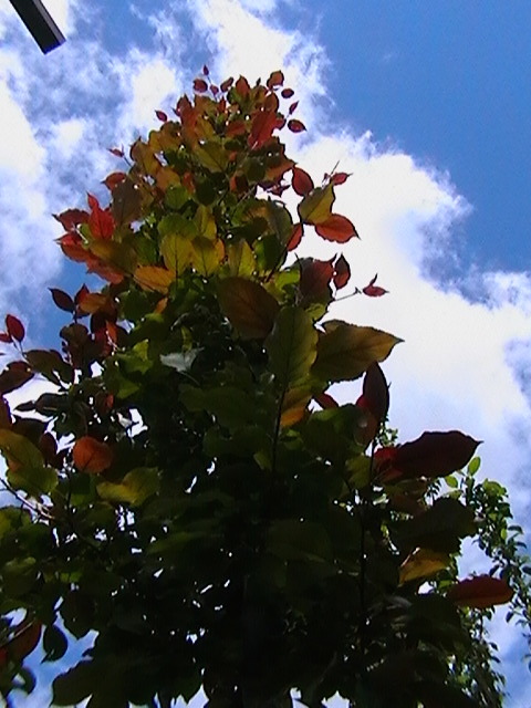

Кстати, у Качалкина М.В. появились очень интересные краснолистные (антоциановые) формы колонн ранеток с махровыми цветами, от скрещивания сортов колонн с мелкоплодной антоциановой яблоней Роялти http://www.opitomnik.ru/publications.html/id/45

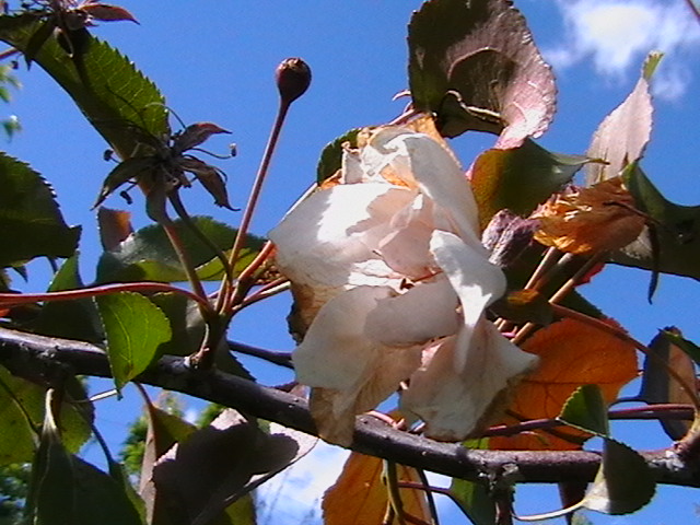

Вот что сам он об этом пишет: "...Вот ещё парадокс: у нескольких гибридов вместо 5 лепестков в цветке образуются 8–12, но главное — лепестки расположены в один ряд. Такой цветок напоминает ромашку, пестик и тычинки у него нормально развитые, в то время как у большинства известных форм декоративных махровых яблонь венчик цветка состоит из двух или трёх рядов лепестков, а тычинки и пестик часто отсутствуют".
У меня эта форма (с махровыми цветами) сформировала завязи. Продолжаю наблюдать?

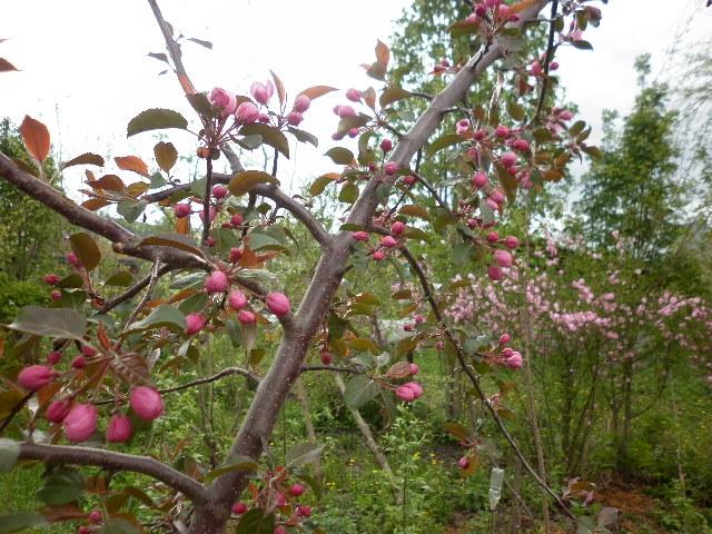

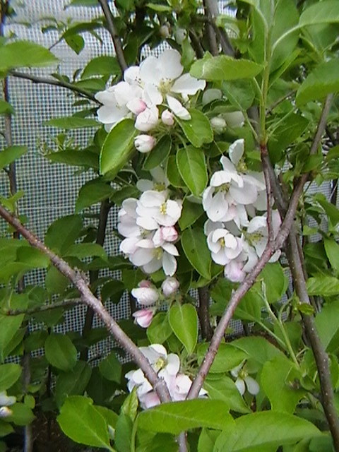

Вот так выглядит само дерево (напоминает колонну обрастающую)
Последние два цветка (цветение закончилось), дерево пришлось наклонить.

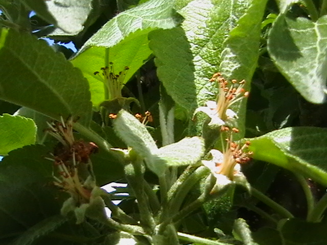

У нижнего цветка на фото уже облетели часть лепестков и начала формироваться завязь плода. У верхнего цветка на фото ещё все лепестки на месте, но цветок уже не очень характерный (мельче чем первые были). И на фото наверное плохо видно расположение лепестков тремя рядами?
Вот так вид сбоку. Рядом со цветком видна завязь плодов.
А так видно формирование завязи плодов.
Инопланетная красота!

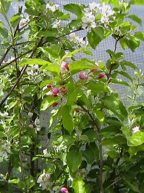

В опылении яблони "принимает участие" не только ветер, но и насекомые-опылители: пчелы, шмели.. Что, в принципе и не ново.. Но, именно этот факт и позволяет осуществить так называемой "целенаправленное свободное опыление".. В смысле, не селекционером, и как бы "свободно", но при том и "целенаправленно".. Попытаюсь показать на примере.. Весной абсолютно нет времени на возню с ручным опылением, потому как не для диссертации делаю. И не столь важна точность в опыте.. Однако применяя краснолистные антоциановые формы как опылители, они же являются и "маркерами" для отбора будущих сеянцев, то во всходах от посева семян сортов, опыленных таким образом "целенаправленным свободным опылением", процентов 30 во всходах явно антоциановые, процентов 30 обычные зеленые, а остальные имеют розовый цвет пробуждающихся почек весной. Общая "арифметика такого "целенаправленного свободного опыления"- около 70% в сеянцах того, что и хотелось получить: гибридов сорта опыляемого той формой что выбрана в качестве опылителя!
А технически это выглядит просто, нарезаю ветки с бутонами цветов антоциановой формы (цветут обычно раньше сортовой яблони), ставлю в подвал с температурой +4*С. По мере необходимости достаю, ставлю уже не в воду, а в медовый раствор, и закрепляю эти ветки в малой таре в кроне сорта который желаю опылить. И получаю результат что привел выше. Получается "целенаправленное свободное опыление", с участием НЕ ветра, а насекомых-опылителей. Просто, быстро, эффективно!
Вот как-то так мне это всё видится, на ПРАКТИКЕ!..
Ну, а как вариант такого приема, если нет в достатке цветов и жалко ветки резать (например, краснолистный сорт-колонна).. То несложно перенести сорт опылитель выращиваемый в контейнере (специально для этой цели- свободного перемещения), вначале в холод (к примеру, для получения нередуцированной пыльцы, или совмещения сроков цветения), затем к опыляемому дереву растущему "свободно".. И в итоге получится то же самое: "целенаправленное свободное опыление".

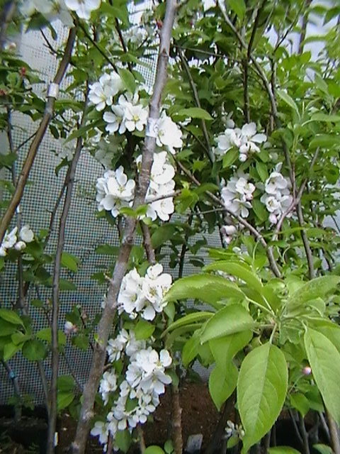

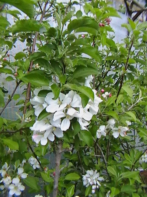

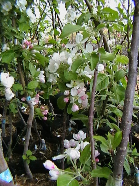

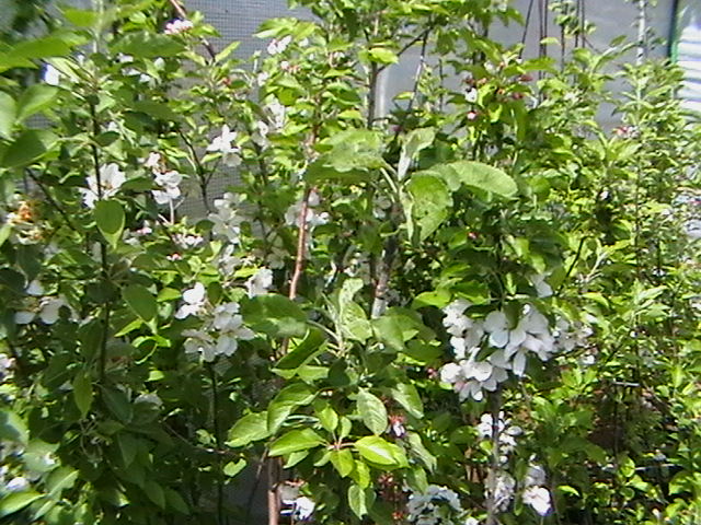

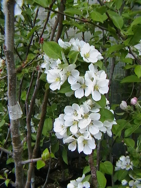

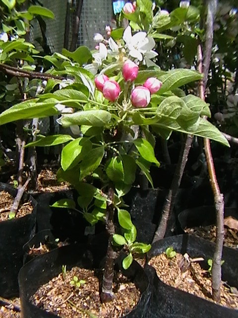

И вот как это выглядит на практике, когда нет времени проводить искусственное опыление. Все деревья уже отцвели, значит случайного опыления со стороны неизвестным сортом произойти не может!? А вот необходимые мне для опыления сорта колонны, и опылители к ним сорта- доноры вкуса, уравнял по времени цветения. саженцы в контейнерах, хранились в подвале.

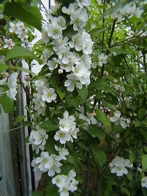

Расставил сорта колонны, и колонны ранетки, колонны полукультурки рядом с сортами донорами (серии КООП и др., а также полиплоидами Уэлси 4х и Гала 4Х)

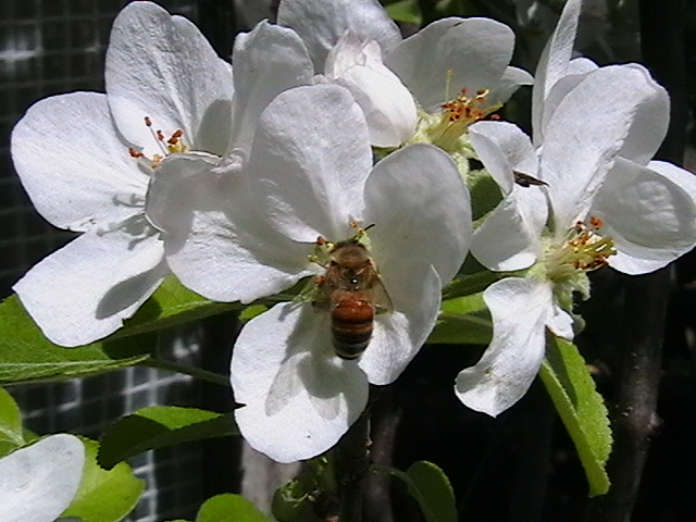

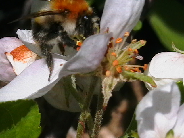

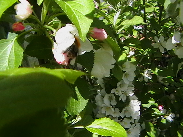

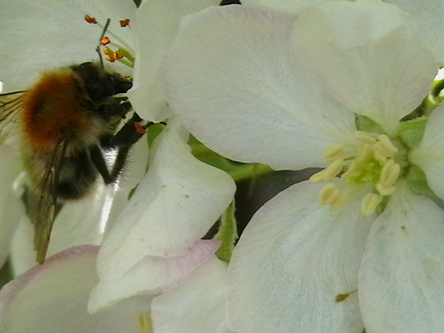

Опыляют их и пчелы медоносные
И дикие пчелы
И шмели. Шмели летают допозна, и даже по плохой погоде.
А к растущим сортам на высоком штамбе, например, к сорту Важек, подставлял ранетки колонны (доноры зимостойкости) и краснолистные ранетки колонны. Кстати, на высоком штамбе сеянцев ранеток-колонн, сорт Важек Макентош, цвел этой весной. А на других подвоях нет.
И сейчас уже появилась завязь плодов от такого опыления.

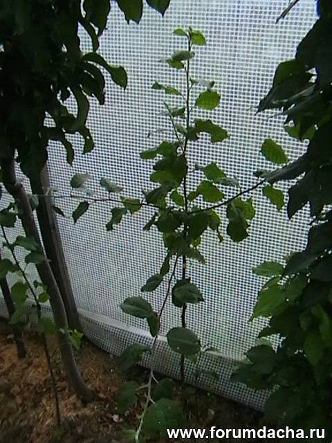

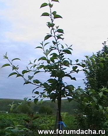

А когда видно по сеянцу что это колонна ?
Практически сразу, по всходам. У сеянцев- колонн, макушка растет толстой, почти одинакового диаметра с основным побегом. У сеянцев-НЕ колонн, макушка побега тонкая (по отношению к основанию побега), и сеянец растет сразу высоким (по сравнению с сеянцами колоннами). Это из одной партии посевов так. Их сразу можно отличить. Но, потом, к 4 годам, из первичного отбора первого года (сеянцев-годовичков), колонн может быть не много. Иногда наоборот, сомнительные по росту (промежуточные формы) с годами становятся колоннами. То есть, проявление колонновидности у сеянцев определяется к 4 годам. Это второй этап отбора. Все НЕ колонны либо удаляю (незимостойкие), либо прививаю на них необходимые сорта. Они прекрасные подвои!

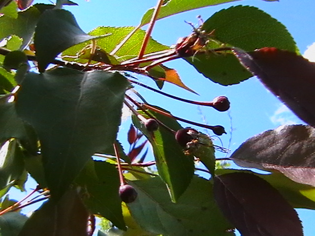

Сегодня ходил по саду, и обнаружил ещё одну краснолистную яблоню с махровыми цветами. Но плоды будут мелкими, как у сибирки.
Цветы уже невзрачные, отцветают. На следующий год внимательно просмотрю все цветущие краснолистные ГФ. А то как-то упустил этот момент?

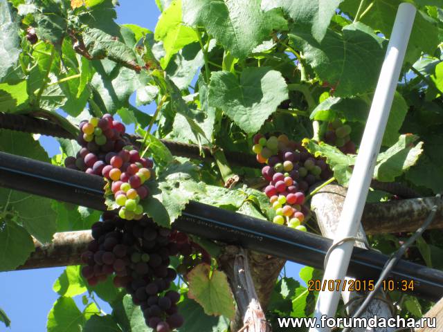

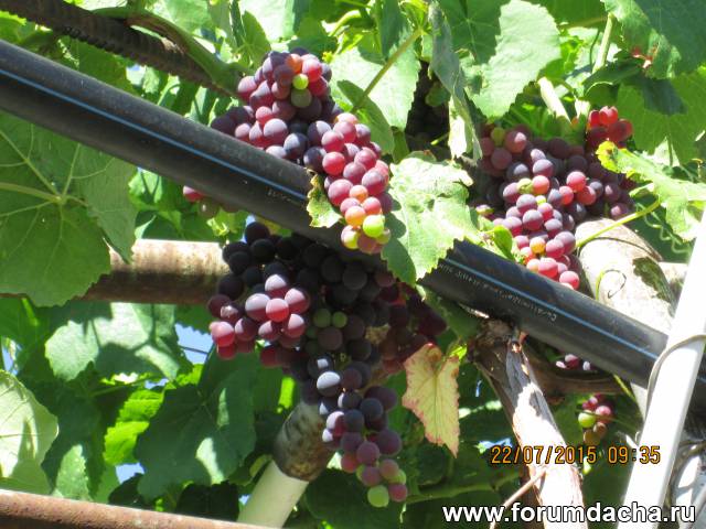

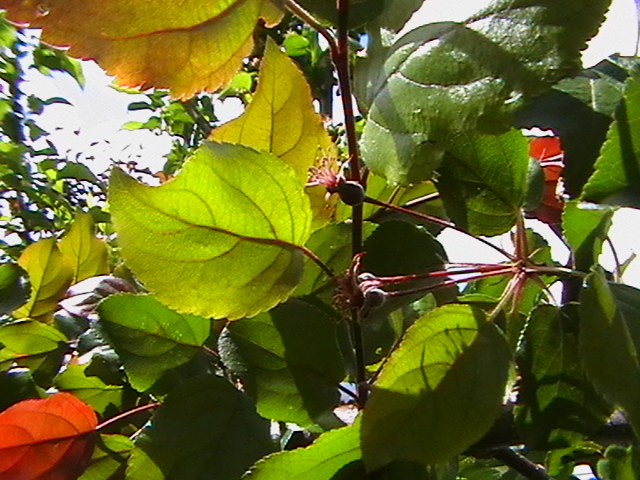

Хочу поделиться информацией которая противоречит официальной науке. На фото виноград сорта РОМУЛУС . Обратите внимание на цвет ягод. Они окрашиваются в тёмно малиновый цвет. Этого не может быть! Ромулус должен иметь ягоды зелёного оттенка. И так и было у меня много лет. А этот куст я привил аблактировкой- и вот что происходит. На втором фото-ягоды в разрезе рудименты мягкие.
Предыстория следующая. Много лет назад я привил Ромулус на Шаслу на Берландиери 41Б. И там он плодоносил. Я сменил место жительства. И с этого куста черенок я привил на новом месте жительства на старый куст винограда, который выглядел не очень здоровым. Ромулус вырос метра на полтора. Рядом я предварительно посадил Кобер 5ББ. И когда Кобер подрос, я привил методом сближения Ромулус с Кобером. Рост был шикарный. А в этом году он даёт первый урожай. И вот я наблюдаю то о чём пишу. Фото буду регулярно выкладывать. А не очень здоровый виноград засох. (Выполнил свою миссию)...
А если черенок укоренить? Пробовали. Свойства клона сохраняются? Если да, то это к вопросу о клоновой селекции. Pardon
Если свойства сорта восстановятся, то к вопросу влияния подвоя на привой Unknown
Григорий Бобрышев
Сообщения: 185
Откуда: Новороссийск
Александр, мы в начале исследования этого явления. Я буду пробовать всё! Уже привил этот Новый Ромулус аблактировкой на соседний Кобер 5ББ. Корнесобственный Ромулус у нас плохо растёт- филлоксера заедает наверное. Но на следующий год попробую, посажу в песчаную яму. Вообщем, впереди несколько лет интересного ...
Да, действительно интересный случай. Стоит рассмотреть все варианты дальнейших опытов с ним. И благодарю за информацию и фото. Держите нас в "курсе", как и что будет получаться?
Григорий Бобрышев
Сообщения: 185

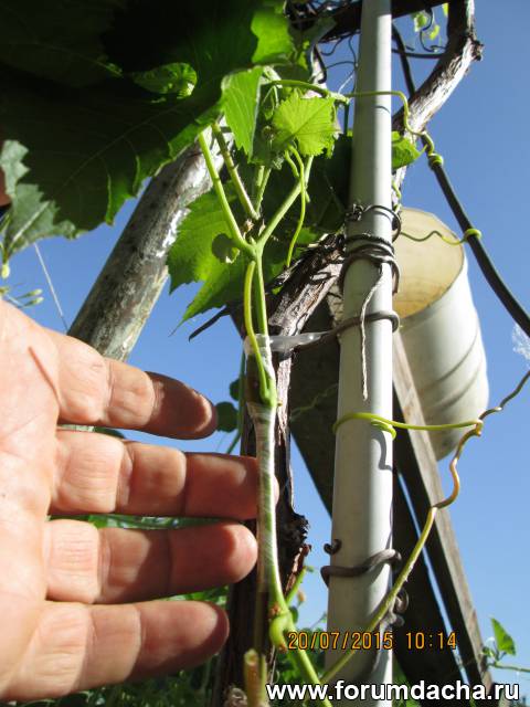

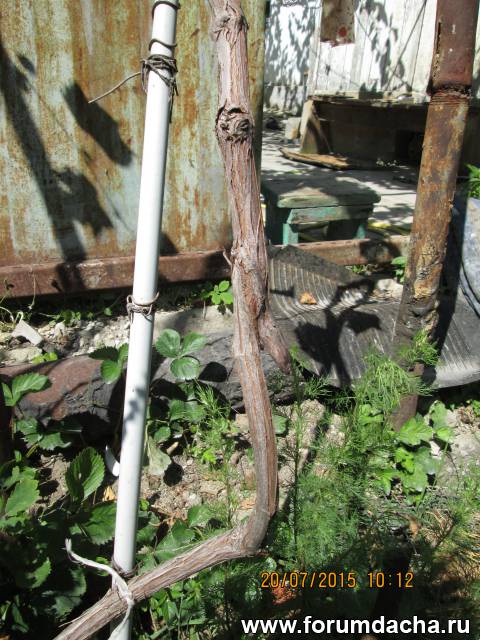

По поводу укоренения... Извините, совсем забыл. Я с этого цветного Ромулуса срезал 2 черенка с целью подсадить к LIDERTI и привить на него аблактировкой. 1 пропал, а один остался:
А вот так выглядит место прививки нашего подопечного:
А вот так наш красавец прививается на Кобер 5ББ:
Фиксируем процесс окрашивания ягод на сегодняшнюю дату:
Вот так выглядит на сегодня в наших краях Молдова, я специально грыз его ягоду (морщился- кислючий- но грыз) чтоб сравнить крепость косточки Цветного Ромулуса и Молдовы. Так вот: у Молдовы- кость! А у ПОДОПЫТНОГО- рудименты мягенькие. Ягода уже размягчается, появились оттенки спелости, но сильно вяжет рот.
