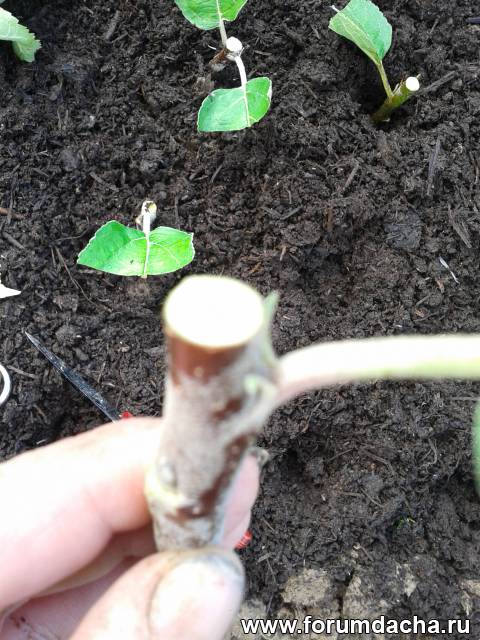

Вот как выглядят плоды найденной яблони. Увы, но самые крупные 2,5 см в диаметре, мякоть красноватая, твердая.

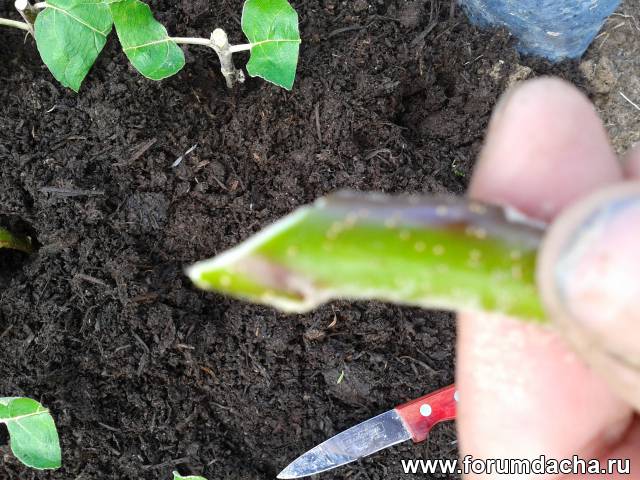

Семечки в этих яблочках мелкие, в длину 3 мм., в ширину 2 мм. Интересно каков будет диаметр сеянцев.
У моей колонновидной яблони побеги в диаметре от 1 см. до 1,5 см.
На втором фото наверное самый тонкий побег.
Александр Иванович, какого диаметра достигают ваши сеянцы от яблони Недзвецкого к моменту осеннего выкапывания?

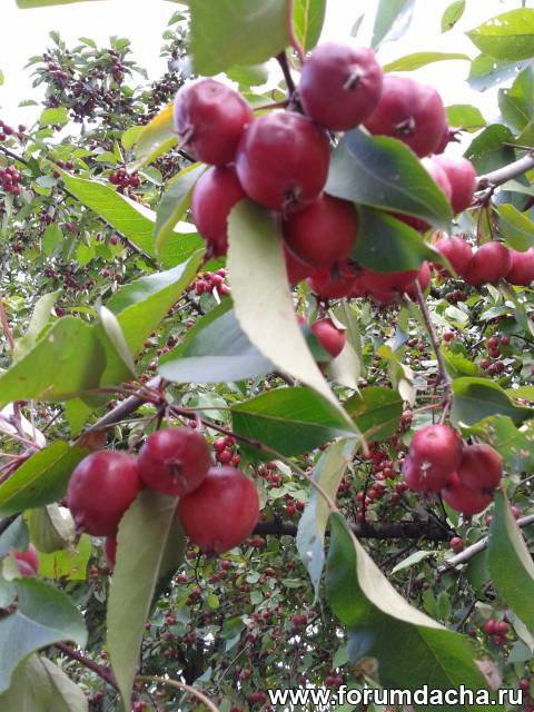

В этом году произошли изменения по массе плодов. Первая цифра- масса плодов при первом плодоношении сеянцев.
В скобках- масса плодов сезона 2015 / масса плодов сезона 2016.
Всего за весь период (с 2002г по 2016г) в питомнике получены колонновидные зимостойкие формы:
ДС 1-1. Карлик колонна. Масса 50-70г (80г)
ДС 1-18 - 60-75г (80г)
ДС 1-17 - 60-65г (85г)
ДС 1-22 - 55-70г (60-75г)
ДС 1-31 - 35-40г
ДС 1-51 - 70-80г
ДС 2-10 - 60-85г
ДС 3-7 - 45-65г
ДС 5-6 - 40-45г
ДС 5-7 - 28-35г
ДС 5-10 - 60-70г (85г / 115г)
ДС 7-8 - 70-85г (90-110г / 120г)
ДС 8-4 (медок F1) 35г (50-65г)
ДС 8-5 - 30г (40-45г)
ДС-10-5 - 67г (70г)
ДС-12-12 - 55г (60г)
26А 3-17 - 30г
30-1-168 (Джин х СО). Карлик колонна. Масса 40-45г (70)
30-2-70 (Медок х СО). Полукарлик колонна. Масса 40-45г
30-1-68 - 25-30г.
Новинки сезона 2015:
колонны
30-2-129 (376-113 х СО) - 100г
Крапчатое (26А-2-24) - 60г /100г
Осеннее алое (сеянец КВ1) - 85г / 110г
ДC-8-34 - 60г
ДС-13-8 50г
колонно-компакты
ДС-15-3 - 60г
ДС-11-1 - 40-45г
Новинки сезона 2016
Колонны
ДС-6-2 - 60-70г
2ДС-1-46 -110г
26А-10-7 -60-70г / 145г
ДС-2-14 - 70-80г
ДС-15-6 -100-130г
Компакты
2ДС-3-8 -100г
30-4-1 -95-115г / 150г
Последний раз редактировалось: Александр Кузнецов (26-09-2016, 16:44), всего редактировалось 2 раз(а)

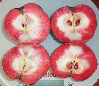

В этом году получил четыре плода (на прививке) сорта Хидден Роуз. Пока недозрели. Но, пришлось два плода сорвать, для показа, мякоть уже розовая, но кисловата на вкус, недозрелая. Как и семена, недозрели- не окрасились ещё.
Сорт цвел позже многих ГФ ранеток колонн серии АК. Но, поздние формы всё же думаю переопылились между собой, и с сортом Хидден роуз?
