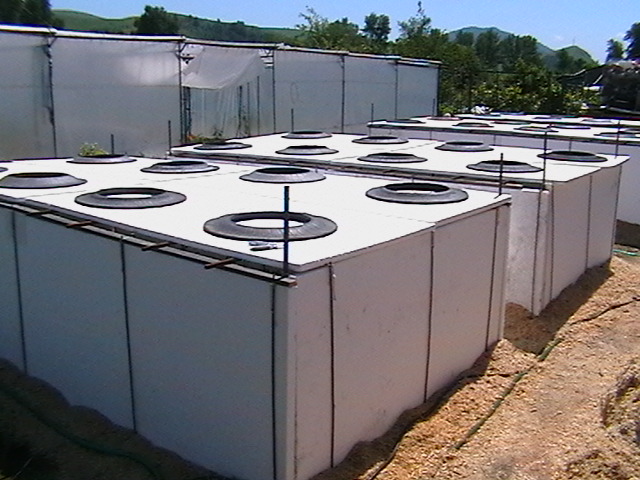

А что это за конструкции на фотографиях?
Это "череночники"- конструкции для укоренения черенков. Подробнее об этом в теме http://www.forumdacha.ru/forum/viewtopic.php?t=1658&postdays=0&postorder=asc&start=40

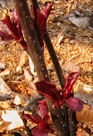

Весна пришла сезона 2012, начали распускаться почки.
Вот как это выглядит в сравнении (на 15.04.2012).

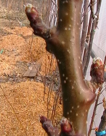

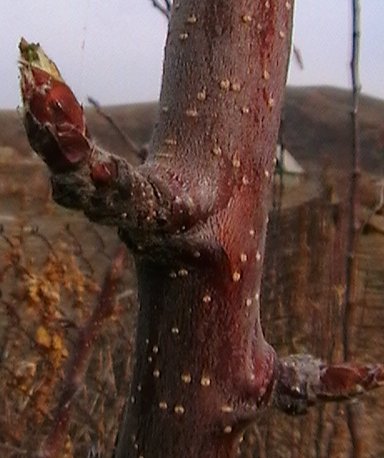

Сеянцы однолетки колонн антоциановые

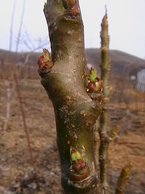

Подвои в сравнении первое фото польский Р-59, последующие ГФ сибирки антоциановой

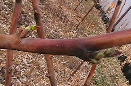

Как ведут себя сорта на этом подвое (ГФ сибирке антоциановой) привитые черенком прошлой весной (12.04.2011) сорта:
Абориген (4х)
Гала 4х, Уэлси 4х, кооп-23
Колонны сеянцы Медок F1, ДС-1 (на том же подвое).

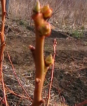

Голубика, смородина черная, персик, миндаль Ледебура

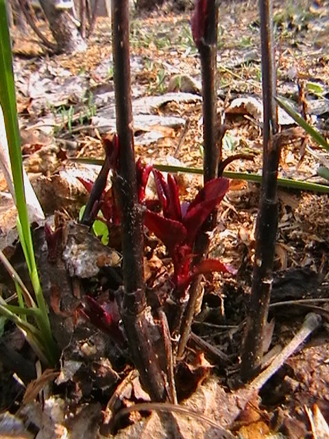

И не даром разместил фото иллюстрирующие насколько активны корни у ГФ антоциановой Сибирки, как перспективного подвоя для колонн на холодных почвах и условий прохладного лета Сибири.
Ведь все сорта на других подвоях на это же время находятся ещё в ГЛУБОКОМ ПОКОЕ!
А на европейских подвоях вымерзают, как вымерзают и сами подвои (на фото пример польскоко подвоя Р-59 тоже краснолистного, однако малопригодного для условий Сибири. Как и подвои равные им, и даже 62-396, и т.д.). Нужны свои "доморощенные" подвои. Что я и пытаюсь сделать (найти и подобрать, или вывести).
Мало того, ожидаю плодоношения привитых сортов-колонн на этих подвоях (ГФ антоциановой сибирки), привитые весной прошлого года! Вед на фото изображены цветковые почки. Которые скоро распустятся в цветы. И это реальность применяемого подвоя и агротехники! А не "хотелки". Разница, однако.

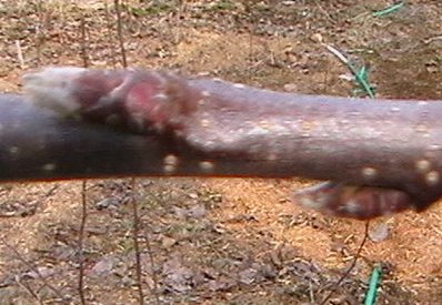

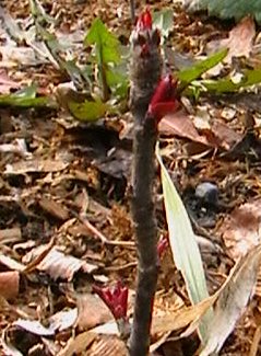

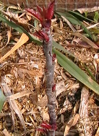

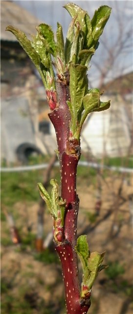

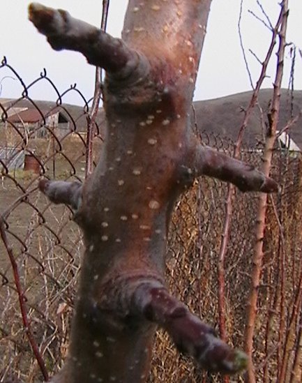

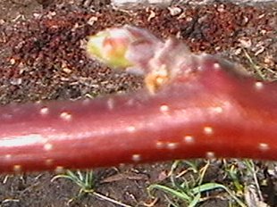

Для наглядности. Покажу как зимовали в этом году прошлогодние прививки на ГФ антоциановой сибирке. На одинаковом подвое, по порядку: 2 фото колонны полукультурки Медок F1, далее сот Васюган, Васюган F2 (от Г.Ф. Распопова). Все прошлогодние прививки черенком дали прекрасный прирост и заложили цветковые почки и кольчатки.
Однако, Медок F1 будет цвести (на нижних почках и боковых побегах прироста). И не подмерзла у этого сорта апикальная (концевая) почка (на фото это четко видно). И уже тронулась в рост. А сорт Васюган вымерзла прививка полностью. Васюган F2 очень сильно подмерз. Почки набухли, но не распускаются даже ростовые,... тут уж не до цветения.
Для сравнения, что на ГФ антоциановой сибирке (краснолистной) сорта дают большой прирост, растут активно. И в первый же год закладывают плодовые почки. На фото сорта Абориген и кооп-22. Привики зимовали под снегом (пригнутые на гибком подвое). На фото видно как листочки пострадали от весеннего заморозка. Однако цветковые почки выдержали весенний заморозок.
А это готовится к цветению прошлогодняя прививка колонн. ранетки. На фото виден небольшой солнечный ожог коры. Однако, цветковые почки выдержали зиму. Прививка сделана на сеянец обычной сибирки.

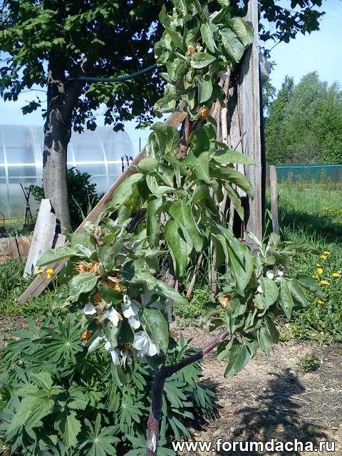

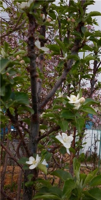

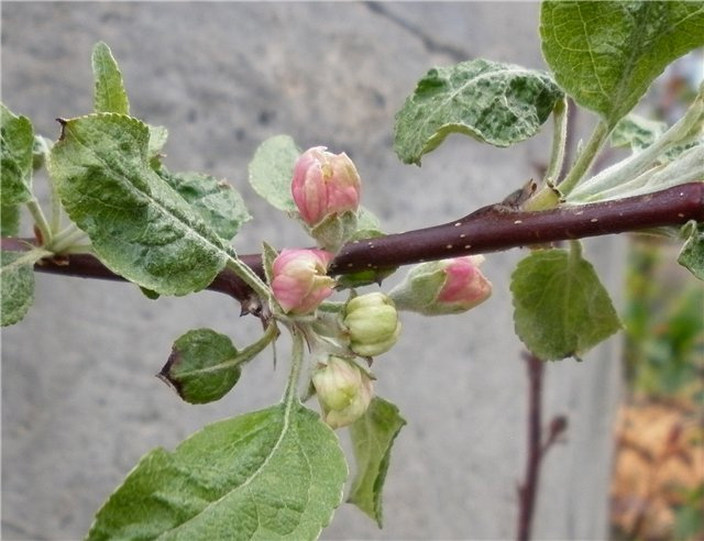

Цветение прошлогодних прививок сорта Медок F1 и ранетки колонны. От мороза даже листья повредило (кончики потом подсохли) и часть почек. Однако некоторые почки цветковые выдержали весенние заморозки.
Первое цветение колонн сеянцев (в 5 летнем возрасте).

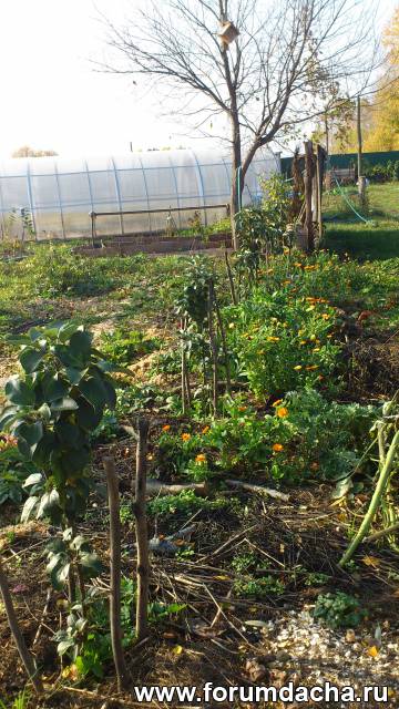

Могу констатировать что все работает как Вы описывали.Посаженые в прошлом году колонки зацвели. Причем посажены они были на место снесенного сарая (лет 40 стоял там) то есть органики никакой там не было 40 лет. При посадке не учел высоту мульчи, поэтому подвой был вровень с ней. Вы посоветовали приподнять весной. При попытке приподнять увидел корни толщиной порядка 5 мм идущие прямо в мульчу почти по поверхности!
Не стал трогать. оставил все как есть. Главное чтоб прививка не была в мульче)) Кидал туда всю органику что была вплоть до пищевых отходов. Нашел в лесу Веселки, тоже подселил. ( правда в этом году дед успел покопать там ища личинок майского жука, но думаю все равно грибница будет расти) Прирост в прошлом году был примерно 30 см.

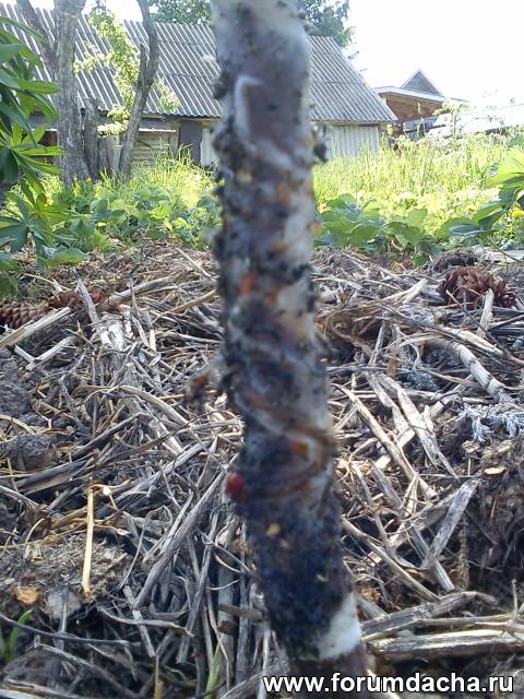

Нашел классное средство от муравьев. Клей для мышей намазанный на тряпку. Тли нет! Все кто полз по столу прилипли насмерть))) Долгоносики только сидят. Фитовермом попрыскал.
