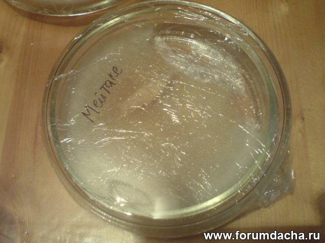

Вот так выглядит разросшийся мицелий из пересаженного первичного мицелия Веселки обыкновенной, полученного из спор

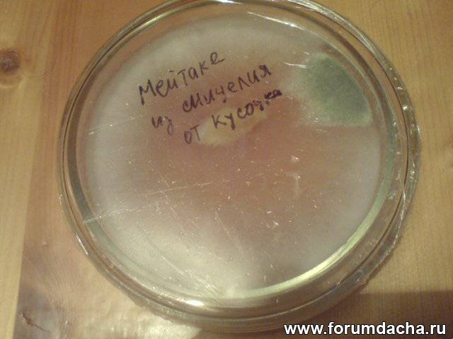

А вот так (на фото ниже) выглядит мицелий Мейтаке выросшего из кусочка гриба..
Непосредственно рядом с кусочком, мицелий низкой плотности, что как бы создает на фото иллюзию его отсутствия (на самом деле он есть), а к краю банки он более густой. Из чего я делаю вывод, что он рос линейно и радиально направленно, но бортик банки ограничил его продвижение, поэтому продолжая расти, у края его стало больше и он стал более заметен.
Вырезанная часть - место поражения конкурентом.
Еще ниже на фото результат пересадки мицелия мейтаке на кусочке агара ( с того что на предущем фото). На нем наблюдается точно такая же картина радиального роста и наибольшая концентрация плотности в месте ограничения продвижения. Особенно эаметно направление роста в месте поражения мицелия конкурентом. Зеленый окрас участка поражения выделяет сектор, а края сектора подчеркивают направление и начало роста от кусочка агара. .
Конкурента я занес видимо на кусочке агара, поскольку взял его рядом с вырезанной зараженной частью. И это не смотря на то, что визуально это место уже было чисто от конкурента.

Я я не вижу мицелия Весёлки и Майтаке на чашках петри. Мицелий майтаке может и есть, но с примесью конкурента, захватившего всё пространство.

Я я не вижу мицелия Весёлки и Майтаке на чашках петри. мицелий майтаке может и несть, но с примесью конкурента, захватившего всё пространство.
Вы наверное подумали, что пух начал расти от края? Я писал, что на фотографии мицелий идущий от кусочка не виден, глазом виден. То есть, мицелий у краев - он вырос от центра. В начале роста, когда он постепенно увеличивался, это было особенно видно. Он постепенно лучиками от центра расходился к краям и потом у краев стал уплотняться. И так произошло и в случае с кусочком и в случае когда я пересадил кусочек обжитого агара. Все в точности повторилось. Кусочек агара с пухом мицелия стал давать радиальные постепенно расширяющиеся лучи мицелия (или то, что вы называете не мицелием). Дойдя до преграды он стал кучковаться в более заметное глазу образование.
