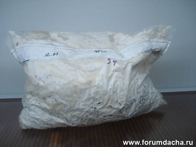

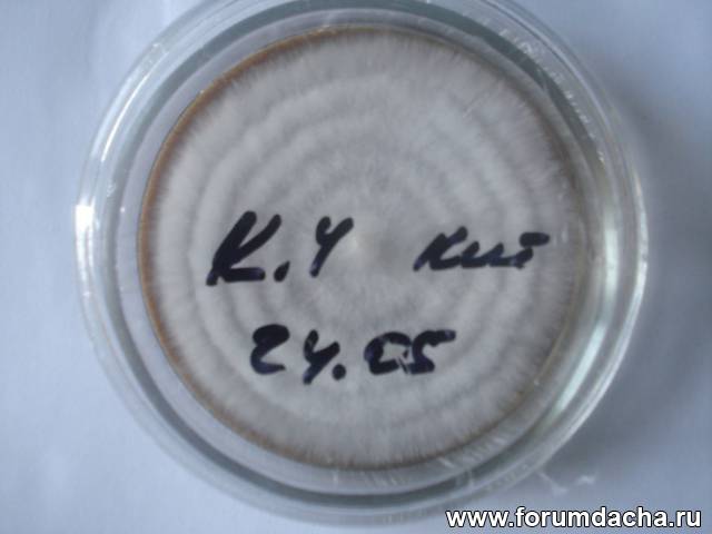

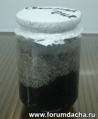

Решил показать и рассказать, что у нас будет и в каком виде.
Так будет выглядеть, пакет с мицелим какой либо культуры, на зерновом носителе, применяется для засева на участке или в саду.
Так будет выглядеть, первичная маточная культыра, для засева сотен кг. зернового мицелия.
Так будет выглядеть, маточная культура на агаре, для использования профессионалами в лаборатории.
Какого количества достаточно для засева? В смысле размер кусочка, или целиком полностью весь пакет в одно место?
Александр Дворянинов
Сообщения: 482
Всё зависит от культуры которую засеваете , в принципе всё также как если Вы заражаете опилочным мицелием, эффект врастания будет эффективнее, пакет весит от 2.5 до 5 кг. в зависимости какой злак используется. Мицелий высевать, где хотите что бы появились грибы, достаточно горсти в одно место. Само собой разумеется, сапрофиты симбионты и микоризные нужно поселять к растениям и соответствующим деревьям
