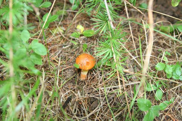

Александр Геннадьевич, при сборе спор столкнулась с возникновением избыточной влаги на фольге: шляпки грибов под крышкой, даже при наличии хороших щелей, испаряют слишком много влаги, так что споры оказываются в каплях воды. Это следствие дождливой осенней погоды. Как лучше поступать с этой влагой? - сливать вместе с частью спор, или заворачить фольгу, не обращая на неё внимания? или даже стремится сохранить? Там ещё и червяки иногда выползают из шляпок...
А споры молодых грибов - жизнеспособны? В более молодых шляпках и воды обычно меньше гораздо. Может лучше их собирать, более молодые плодовые тела?

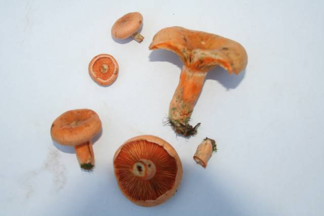

Вот некоторые фото отправленных грибов
Маслёнок лиственничный
Лисичка настоящая
Рыжик еловый

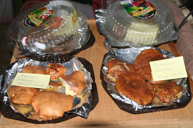

Видимо, для сбора спор не стоило класть так много крупных шляпок в одну коробку (коробки из-под торта, с прозрачной крышкой, очень удобно). А может, что-нибудь типа агроперлита с хорошей водопоглотительной способностью хорошо было бы насыпать...
Маслёнок зернистый (летний) и Маслёнок обыкновенный (осенний)

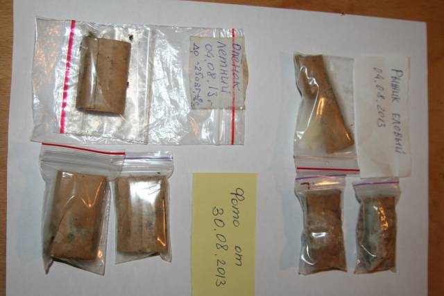

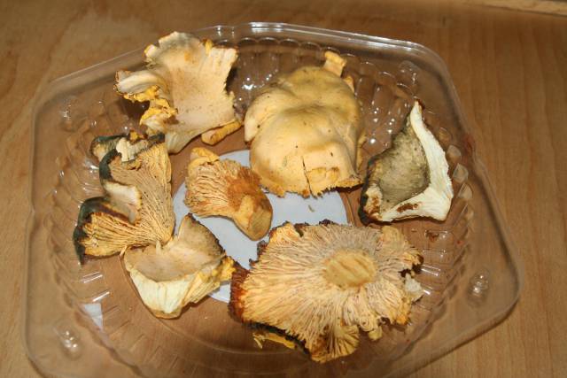

Закатанные в кусочки картона ножки грибов в трёх пакетах с рыжиками дали белый "налёт", особенно явный на пакете справа под надписью Рыжик еловый. Мицелий ли это? И сохранится ли он при пересылке... А в левой группе пакетиков видна только небольшая чёрно-зелёная плесень в одном-двух местах, картон практически не изменился. Здесь в надписи допущена ошибка: вместо "опёнок" надо читать "маслёнок".
Есть ещё фото отосланных Подберёзовиков обыкновенных, но неудачное, на нём плохо видны отличительные признаки грибов: шляпки старые и ножка отломана наполовину.

Обычно собирают молодые грибы, когда с них потечёт влага, это уже перезрелые грибы, На лист фольги кладётся одна шляпка. и накрывается, накрывается что бы не осыпались споры из вне. Споры молодых грибов вполне жизнеспособны. Закатывать в картон не стоило. закатываются ксилотрофы и сапрофиты, а это микоризные, но что получилось, будет опыт на будущее, чем чёрт не шутит.

Вот наконец то дошли руки до посылки от Миранды. Всё дошло удивительно хорошо. В закатанном картоне рыжик, опушился, с другими пока не очень, всё позеленело. Одно уточнение, картон перед закатыванием в него ножек грибов, нужно замачивать в воде на сутки, Начинается работа со спорами.
