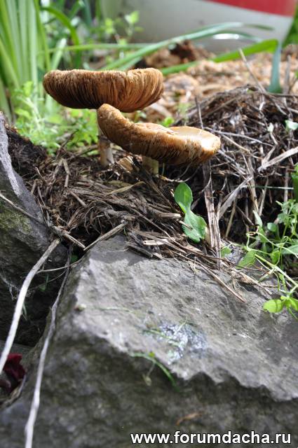

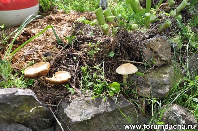

Под яблоней появились первые грибы

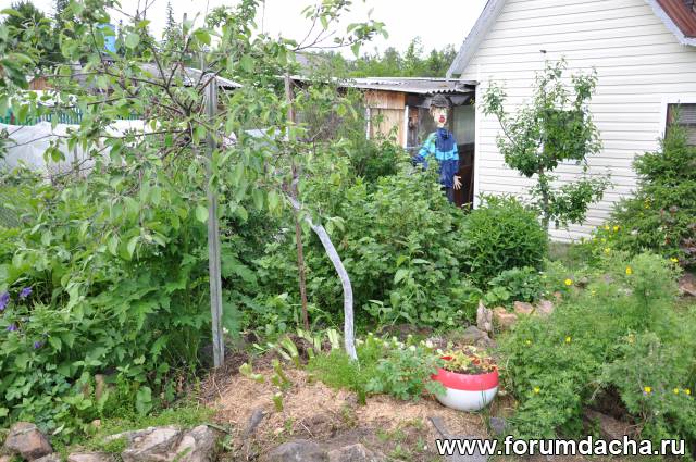

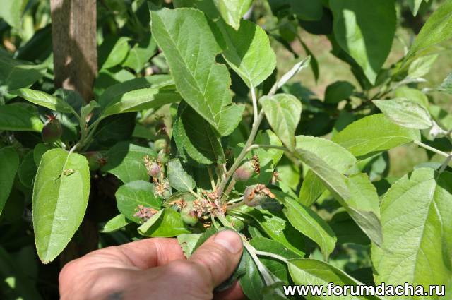

Яблоня завязала очень много плодов,а плоды до 300 гр.(В прошлом году было всего 6 шт)
Два вопроса.Растение же не самоубийца,будет почти все сбрасывать?На таких прутиках "урожай" не удержать.
И почему нет свежего прироста?

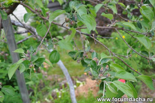

Вот соседняя яблоня и с завязями и с молодыми побегами.

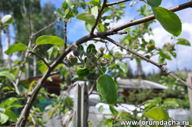

..Яблоня завязала очень много плодов,а плоды до 300 гр.(В прошлом году было всего 6 шт)
Судя по фото и по поведению яблони без прироста- это дерево имеет сильные повреждения, либо зимними морозами, либо зимним иссушением.. И последнее что оно может- дать плоды (оставить потомство).. Такое дерево не "самоубийца", оно просто умирает. И проживет год, максимум два года.
Соседняя яблоня здорова. Это видно по нормальным сформированным листьям. Их много, и они полноценные и здоровые. И проводящие ткани в норме. Потому и прирост нормальный, что питания хватает и на формирование урожая и на прирост.
Яблоне больше 20 лет.После посадки на шестой год собрали ведро яблок.Обрадовались. А зимой ее съели мыши.Все что было под снегом было без коры.Я привил прутик от нее на высокий штамб (1 метр)Добрыни.С тех пор урожаи были по 4-6 яблочек.Обложил ствол органикой,Яблоня явно повеселела-крона заметно увеличилась,хорошо цвела,но завязей образовывала мало.Жаль,если погибнет.
Может быть причиной гибели подвой,по какойто причине не обеспечивающий питание?
Беленый это подвой.Вот такой внешне здоровый вид,приствольный круг весь освоен мицелием,начали появляться грибы,а оно умирать?
Скорее всего дело не в питании. А в повреждении проводящих тканей.. А подвой лишь, либо усиливает устойчивость к морозам (если сам зимостойкий), либо нет (если сам не очень зимостойкий).. Такое бывает. Иногда в очень суровые зимы на таком подвое уже взрослые деревья вымерзают полностью. Но, при том же, на зимостойких подвоях выживают, и даже плодонося, после таких суровых зим..
Тут роль ещё играет подготовка растений к зимовке. Если вовремя не скинет листья и подготовиться к зимовке, то наблюдаются очень сильные подмерзания. Так что причин может быть несколько. Либо сразу несколько факторов.
Попробуйте на других подвоях?
В эту зиму все яблони и полукультурки ушли под зиму с листьями.
Сообщения: 6774
На фото четко просматриваются усохшие не проснувшиеся почки и кольчатки. То есть подмерзание было, и очень серьезное. Поэтому обрастание листьями слабое. И прироста нет по этой же причине.
Поэтому дело не в питании..
Я такие деревья (чтобы сохранить сорт) подрезаю очень сильно, до активного побега. Если часть кроны зимовала под снегом, то снизу обычно у таких подмерзших деревьев пробиваются очень мощные "волчки". И крона за сезон восстанавливается и наращивает уже здоровую древесину (и проводящие ткани). Но, это крайние меры. Когда видно, что дерево погибает. И может не зимовать ещё одну зиму.
У Вас же вся крона привитого сорта была над снегом. И по этой причине волчков не видно. Так?
Если же есть надежда, что само восстановит проводящие ткакни. То остается ждать и надеяться. И ничего с ним не делать. Тут уже на удачу, как говорится.
