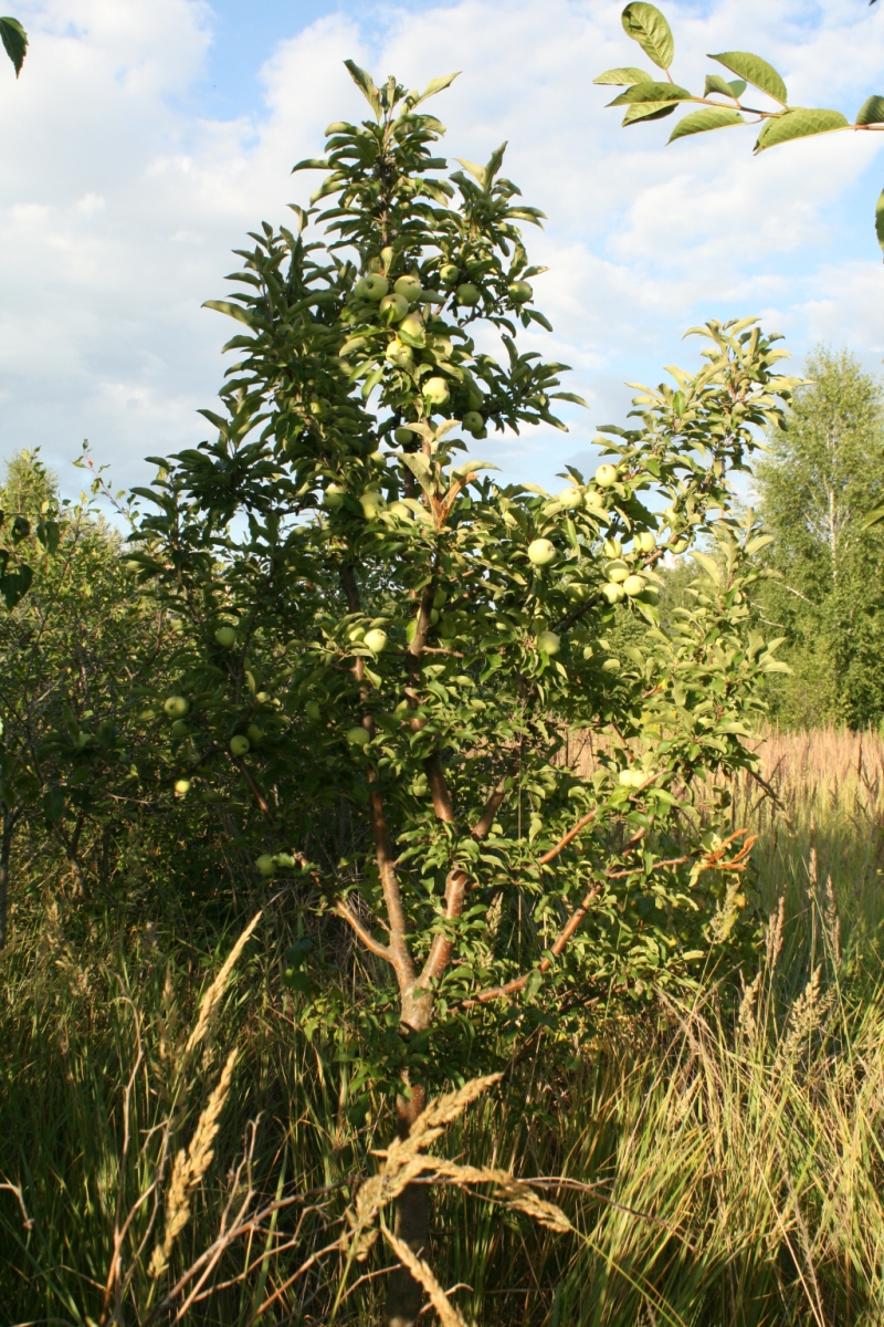

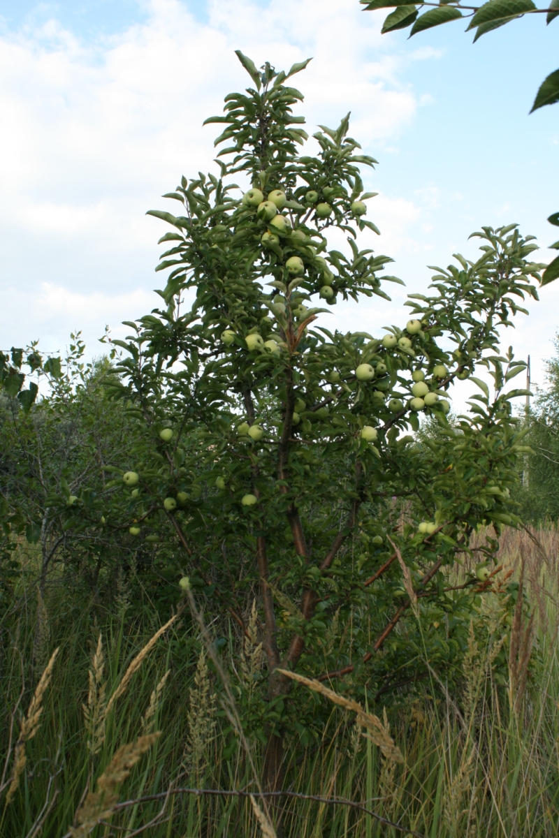

на дачном участке заброшенном лет надцать назад (судя по берёзам там растущим) нашёл колоновидную яблоню ... фотки как всегда нет не до фоток.
не больше 2м ростом диаметр штамба у земли ~ 5см
есть 3 скелетные ветви типа трезубца нептуна.
яблок довольно много и все сидят на скелетной (ну т.е. на плодушках расположенных на скелетных). ухода за яблоней явно никакого не было.
по осень хочу выкопать её себе
вопрос вот в чём - какой земляной ком оставить шоб было минимум повреждений корневой системы?
Сообщения: 6774
Для колонн пересадка в таком возрасте в любом случае будет болезненной. И растение после пересадки будет долго "болеть" (приходить в норму), может быть не один год.
А размер земляного кома будет определять корневая система подвоя. Если это клоновый подвой (а судя по росту это так и есть), то корневая у дерева не большая.. И в любом случае надо постараться максимально сохранить всю корневую систему, или хотя бы её основную часть. Начнете копать, увидите.. При том что если земля рыхлая и влажная, и нет опасности отрыва корней. То саму землю (земляной ком) не обязательно сохранять на корнях. Важнее сохранить сами корни, с наименьшими повреждениями.
Как это сделать? Вначале попытаться копать землю в удалении от ствола, и определить таким образом место размещения корней. Постепенно окапывая и вытряхивая землю с корней (периферийных). И так постепенно приближаясь к стволу, освободить все корни.. Но, делать это (выкапывать) надо после листопада.

вот фотки той "колонны"
Размер файла: 994,14 KB
Скачано: 39 раз(а)
Размер файла: 697,07 KB
Скачано: 33 раз(а)
Размер файла: 816,08 KB
Скачано: 35 раз(а)
Сообщения: 6774
Очень похожа на сорт Медок. http://www.sadincentr.ru/article.aspx?id=329

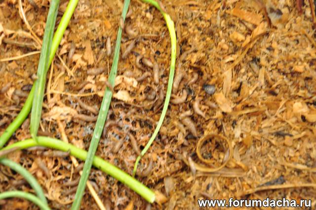

Желтизна и краснота с листьев ушли.Было холодно и сыро ,сейчас сыро и тепло днем 26-24 и прохладно ночью 12-14.
Проколол вилами все посадки с яблонями ,убрал короба у яблонь,и засыпал междурядья прошлогодними опилками.
Опасаюсь что яблоньки не сбросят листья на зиму.Льет как никогда,в сентябре,если дожди не перестанут,натяну полиэтилен над яблонями.
Из за сырой погоды слизни просто съедают,но яблоньки почти не трогают.Вечером на каждом квадратном сантиметре мульчи до пяти штук.
Между яблонями все сорняки сьедены полоть не нужно.
Сообщения: 6774
Зачем такие сложности для яблони? Всё и так будет нормально. И листопад пройдет как надо, без специальных мер. Оставьте на откуп природе. Это и будет испытанием сортов.
Ориентируюсь на прошлый год,зимовали с листьями все три колонны ,Мартьяновка и Уральское наливное,у всех растений слабый прирост и маленькие листья ,красноватый неоднородный цвет скелетных веток.
А летом радовали толстенным приростом,огромными листьями.
