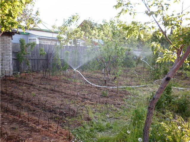

Никого, кроме себя, не виню, поскольку толкового полива организовать так и не смог. А в нашей жаре и сухости без полива какие грибы вырастут? В общем, пока идею искусственного разведения грибов оставил в покое.
На участках, где полив более-менее присутствует (на малине и землянике), из-под опилок грибы появляются, но пока только Шампиньоны и Полёвка. Недавно на землянике образовалась Весёлка.

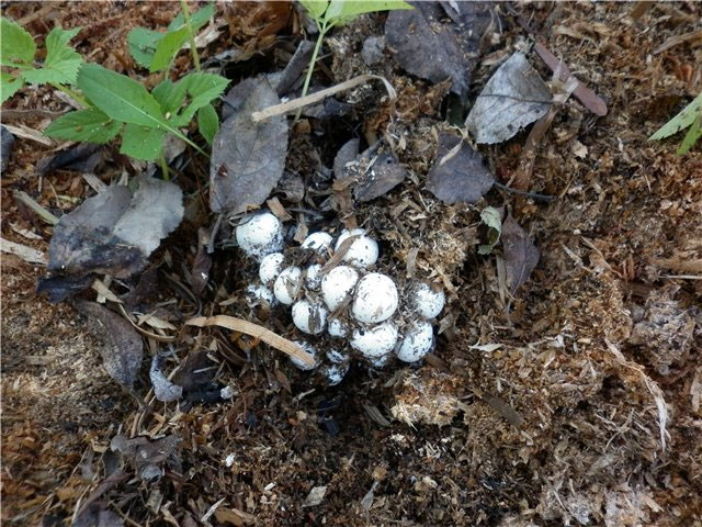

А в первый раз у меня были результаты. Прошу прощения за качество, но фотоаппарата у меня тогда не было: снималось на телефон.
На последнем фото подозреваю Лисичку, хотя в наших посадках она и не такая.
Ещё пробивалась Сыроежка.

На фото новозеландский Голубой гриб (Entoloma hochstetteri)?
Это было бы круто!!! Yahoo!
Но я пытался разводить у себя Сыроежку, Лисичку, Груздь, Трюфель... ещё что-то, но уже не помню что.

Вот это самая суть вопроса при выращивании грибов в саду: МУЛЬЧА и ПОЛИВ (лучше дождеванием).. А нет этого, так тогда какой спрос? Напраслина одна..
Однако не все так уж печально, раз выросло то, что на фотографии. Им-то влаги хватило?
А кроме полива, я думаю можно предусмотреть мероприятия по влагоудержанию. Например накрывать мульчу пленкой или рубероидом. Во всяком случае в природе грибам хватает той влаги, что дает боженька.
Вы не пробовали использовать гидрогель?
