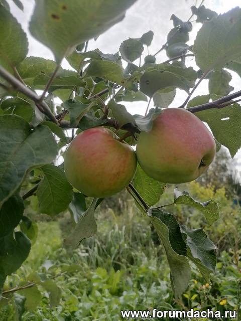

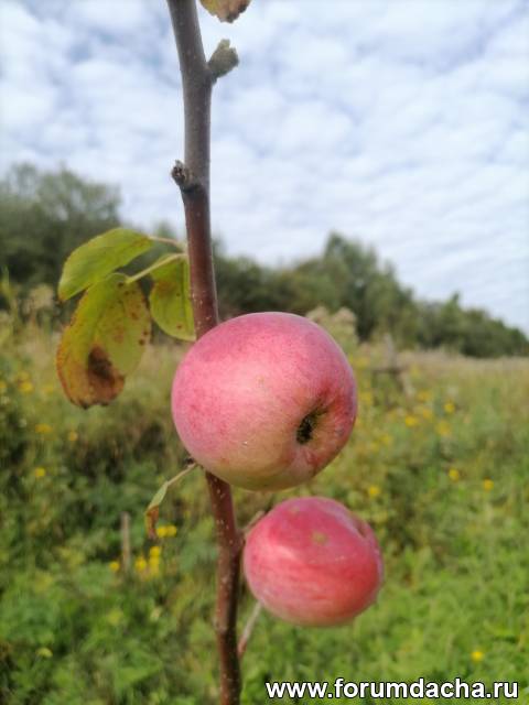

Всех приветствую! Первый год заплодило сорт Богородичное. посадка саженца весна 18 г.от Лотенкова.
Зимний сорт.Яблок 6 дало. Чисто зимнее. Сняли в начале октября .на вкус сладкое с легкой кислинкой. Форма цвет на фото. Не хрустящее. Лёжкость проверяем, судя по твёрдости мякоти - лёжкое.
Также заплодило сорт Клоз.летнее.Сладкое без кислинки. средний размер.без хруста.мякоть немного вязкая.

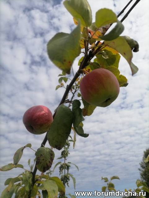

Хоней крисп и легенда привиты на один подвой выдали за 2 года прирост около 2х метров.
Сильнейший рост. связываю с удачной совместимостью плюс корневая подвоя долго росла на одном месте.
