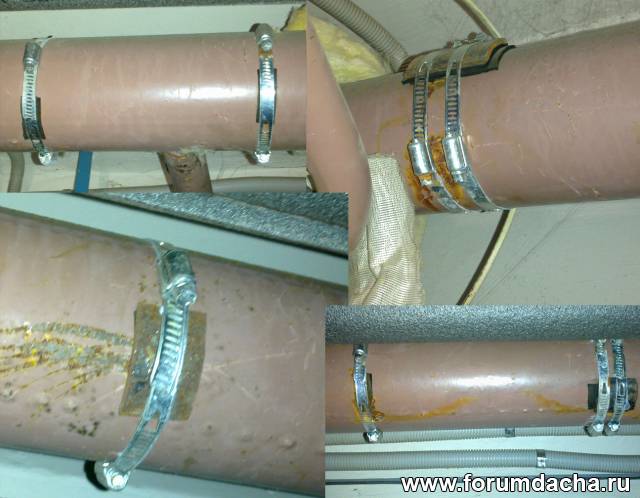

AlexeySPb, да Лёш, ты правильно говоришь, я просто щас прилетела вся в ыле, не сообразила сразу. к счастью офис застройщика в моем доме. тока вы мне скажите, ее ж не рванет ночью???? сегодня я просто физически уже не могу никуда мчать..... |
кто ж знает когда ее может рвануть

Юля я холодной сваркой варил днище движка авто, трубы высокого давления. Это не замазка. Это из строительной химии. Через 5 минут ее можно сверлить дрелью!!! Прочность как у камня.

эх мужики...не пугайти даму. Юля когда идет такой нарост - не рванет. Там зарасла дырка уже. Я бы замазал. А хомут...вчерашний день.

хомуты, они конечно день вчерашний. но я не поленился выйти в подъезд))) холодной сварки не нашёл

0dmin Если бы труба так изнутри сгнила, Юля уже бы не в мыле была, а в пене.
Nick Чего-т я сомневаюсь что в движке есть давление в патрубках 8-9Кг/см. В системе охлаждения 0,9 кг/см срабатывает клапан крышки радиатора... Сухая сварка не удержит давления в системе горячего водоснабжения.
Юля скорее всего трубу перед покраской не зачистили от наружной ржавчины и не обработали нужной химией.
А застройщиков надо пригласить на устранение

Лепард, рыбой поделись а?...а еще родственник. Скажу одно...у меня была такая муть. Замазал и забыл. Течь была на магистральной трубе отопления. В машине снес поддон масляный. Тоже замазал и забыл. А на счет хомутов...они просто проще. Привычнее так сказать. Однако строительная химия шагнула далеко. И сейчас бетон можно заливать при - 35. И он не мерзнет.

14-03-2012, 18:32 |
Nick писал(а): |
Однако строительная химия шагнула далеко. И сейчас бетон можно заливать при - 35. |
вот антиреклама моей фирмы и моего основного объекта: http://www.youtube.com/watch?v=oA3BBeG1qJU

Nick писал(а): |
Лепард, рыбой поделись а?...а еще родственник. Скажу одно...у меня была такая муть. Замазал и забыл. Течь была на магистральной трубе отопления. В машине снес поддон масляный. Тоже замазал и забыл. А на счет хомутов...они просто проще. Привычнее так сказать. Однако строительная химия шагнула далеко. И сейчас бетон можно заливать при - 35. И он не мерзнет. |
Рыбу, надеюсь, в мае повезу в Краснодар.. и икру и крабов..
Давление в масляном поддоне? я тебя умаляю, масляный щуп не вылетает же как пробка из шампанского. А у Юли очень обычная причина - красили поверх ржачины

лан, спорить не буду про машину, я всего лишь автолюбитель

ладно...рыбу подождем. А на счет авто...сальники или как они там у меня вылетали...на БМВ.
