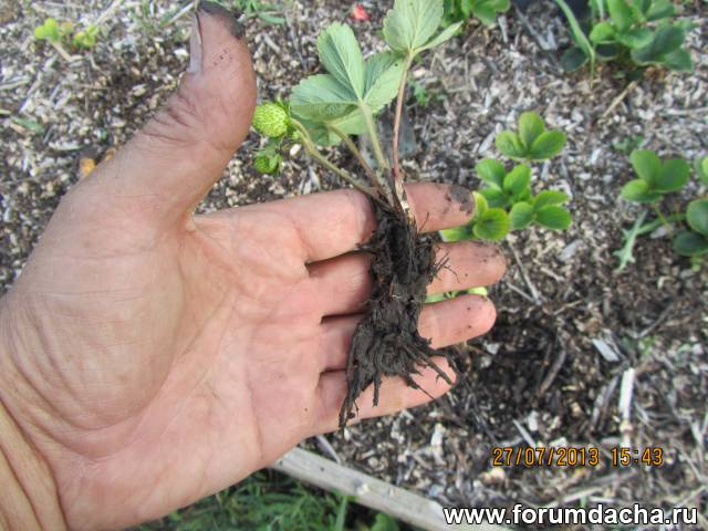

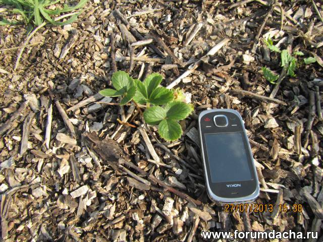

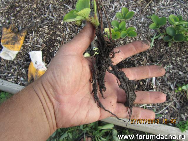

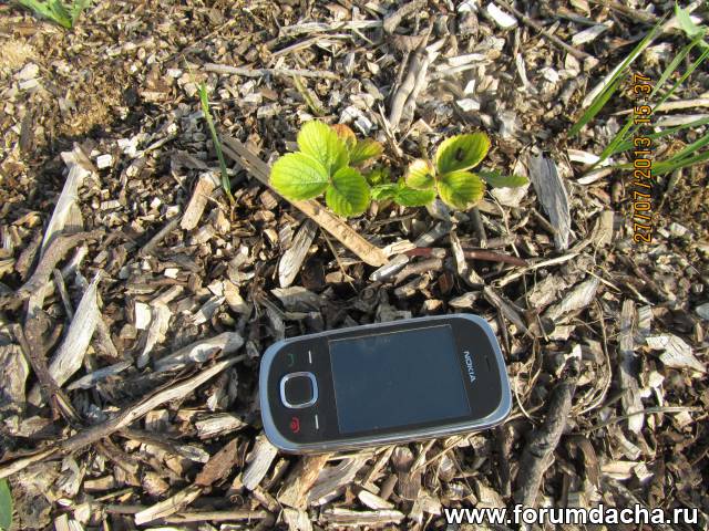

Кроме слизней у меня есть ещё одна проблема на землянике. На высоких грядках рядом вот с такими участками
находятся вот такие
Земляника там массово гибнет.
Первые свои высокие грядки я построил ещё в 2009г. И эти участки были ещё тогда. Под спанбондом. За все эти годы ничего не изменилось: земляника там сначала мельчает, а потом гибнет.
Сначала желтеют листики, потом она мельчает
а потом вообще гибнет.
Но может и не желтеть, а сразу мельчать
Результат один: гибель всего участка.
Я выкапывал кустики. Корневая была явно куцой, скорее всего - обгрызенной.
Иногда я находил личинку хруща. Но редко. Всегда было много червей.
А в этом году личинки не нашёл ни одной, нематоды вообще не находил ни разу, проволочника - тоже.
Кто мне подскажет, что это может быть за проблема?
С уважением,
Дмитрий.
Сообщения: 6774
По фото корневая вымокла, а не "обгрызена". Место видимо такое, что почва сильно переувлажнена? Результат- гибель земляники. Именно в такой последоватльности: пожелтение листьев, угнетени в развитии и т.д.
Земляника любит рыхлые, но при том и влажные почвы.
Дмитро
Зарегистрирован: 27.10.2009
Сообщения: 684
Откуда: Донецк, Украина.
Благодарю. Возможно, но маловероятно.
Эта проблема у меня началась ещё под спанбондом на капельном поливе. И полив тогда был, мягко говоря, нерегулярным.
Тем не менее, буду рассыпать песок.
А есть ещё варианты?
С уважением,
Дмитрий.

Сообщения: 6774
А что это меняет? Открытый грунт, или под пленкой или нетканым? Почва от этого рыхлей не станет.
А есть сомнения, проведите простой тест.. Сожмите в кулаке горсть земли. Если после сжатия всё равно рассыпется комок, то всё нормально. Если не рассыпется, а останется плотным и влажным, то почва излишне глинистая.. Поэтому уплотняется, переувлажняется, вытесняя воздух, корни задыхаются, .. и растения хиреют и погибают на таких почвах... Особенно чувствительна земляника... И на фото это видно, что корни как будто достали из "глиняной болтушки". Они слипшиеся, в грязи липкой.. Начнете отмывать, сразу не отмоете, постараться надо.. А на рыхлых почвах корни сразу чистые, и достаточно чуть окунуть в воду, и не остается и следа от почвы. Вот такая почва и должна быть: рыхлая, сыпучая, неуплотняющаяся, чтобы при поливе не превращалась в "грязь" липкую..
Хотя, Вам видней.. Других вариантов у меня нет.

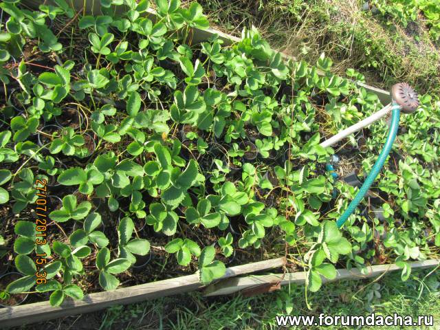

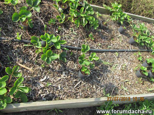

Могу предположить, что для того чтобы их "оживить" (после того как они подвяли), Вы стали их часто и обильно поливать.. Чем ещё больше усугубили ситуацию.. Попросту "залили" водой, вот корни и "задохнулись"..
Хотя достаточно было вечером этого же для провести опрыскивание Эпином ( http://www.forumdacha.ru/forum/viewtopic.php?t=944 ). Ещё лучше, перед рассадкой.. Либо во время рассадки поставить приготовленную рассаду корнями в раствор Циркона ( http://www.forumdacha.ru/forum/viewtopic.php?t=941 ) .. И ни в коем случае не заливать водой, до степени, когда почва превращается в липкую плотную грязь.
Можно было рассаду укрыть и конусами (старыми ведрами без дна и т.д.) Тогда хоть какая жара, растения приживутся 100%. И не переболеют.
А для рассады использовать укоренение, как у Дмитрия на фото, розетки пришпилены не к почве гряды, а в емкость с почвой...
Тогда, такие укорененные розетки рассаживать можно хоть когда, и хоть куда. Просто, вытряхнуть из контейнера, и поставить в приготовленную лунку... Корневая при этом остается совсем не поврежденной..

А для рассады использовать укоренение, как у Дмитрия на фото, розетки пришпилены не к почве гряды, а в емкость с почвой... Тогда, такие укорененные розетки рассаживать можно хоть когда, и хоть куда. Просто, вытряхнуть из контейнера, и поставить в приготовленную лунку... Корневая при этом остается совсем не поврежденной..
Нет, я совсем не поливала, только опрыскала простой водой, жаль, что тогда еще не знала про Эпин и Цирокон, хотя слышала о них давно, мой папа применяет, а я считала все это "химией"
А конусами прикрыть около100 кустиков нереально, где столько взять, да и старого у меня ничего нет.Все думаю из чего можно сделать эти самые конуса. Накрывала картонными коробками, но их то ветром сдует, то дождем замоет.
Рассаду я именно так как Дмитрий укореняю, а эта была просто привозная "фриго". Своя же у меня укореняется без проблем. Правда, в прошлом году не вся приживалась даже в стаканчиках, но я прочитала у Вас, Александр, что надо после отделения от материнского растения подержать стаканчики в тени, а потом высаживать. Так?
