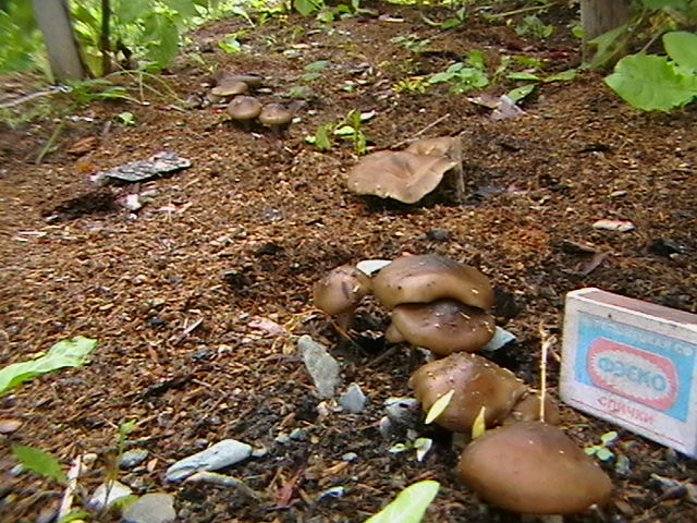

А что это за грибы у Вас под земляникой?
С уважением,
Дмитрий.
Сообщения: 6748
Рядовки.
А под "маточники" я предпочел бы вариант №2.
Под тополями рядовки есть?
А лучше создал бы "маточник" на участке. Где-нибудь в тени деревьев, или стороений. И посадил бы туда березку. Для белых и лисичек, сыроежек и груздей.. Березы сожительствуют со многими грибами. Сосенку к ней ещё. Тогда точно получится "маточник".

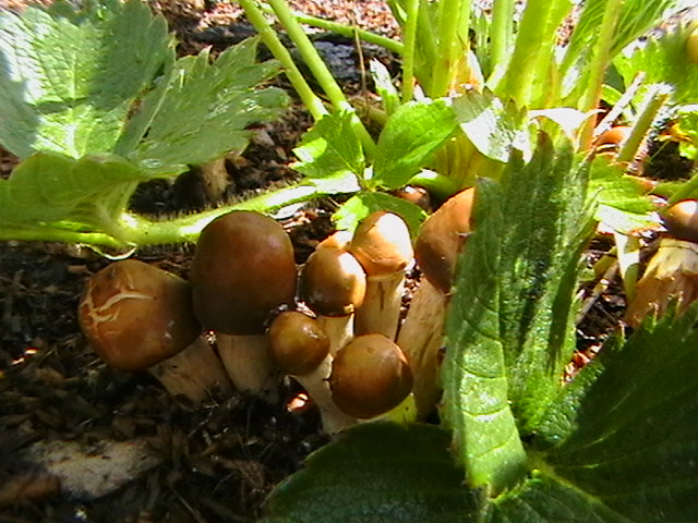

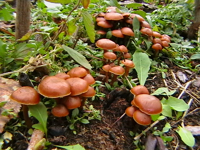

Сообщения: 6748
Рядовок очень много видов. http://ru.wikipedia.org/wiki/Tricholoma
http://ru.wikipedia.org/wiki/%D0%A0%D1%8F%D0%B4%D0%BE%D0%B2%D0%BA%D0%BE%D0%B2%D1%8B%D0%B5
У меня только в саду около десятка видов. У них и плодовые тела разные, как по форме, окрасу и размеру. Так и по срокам плодоношения, с июня по октябрь. На фото в альбоме, почти все есть.
Вот они.
А березы и сосны растут очень быстро. Посадите рядом. Это очень хорошая пара. И для растений, и для грибов.
Про липу не знаю. Они у нас в лесах не растут. Только в культуре. Посадил липу, пусть растет. Мне нравиться это дерево. Светлое, чистое.

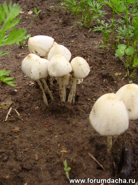

Белка
Зарегистрирован: 25.06.2010
А подскажите, пожайлуста, что это за грибы у меня на грядке с морковью. Что с ними делать? Не ядовиты ли они?
