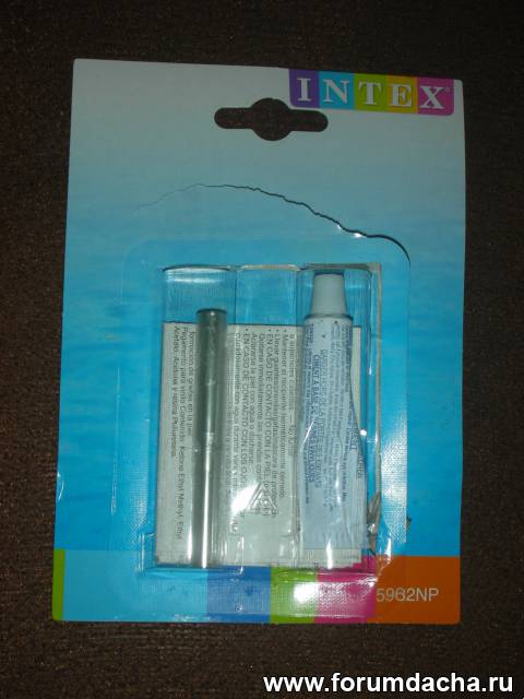

Соседи покупали ремкомплект специальный, продаются они обычно там где и бассейны или в магазинах для рыбаков.
Сообщения: 1455
Нашему каркасному бассейну уже 7-ой год. Убирая на зиму все складки обрабатываем тальком чтобы не слежался, аккуратно складываем. Но как говорится ничто не вечно, в этом году собрали, поставили, залили воду и даже не видели что он потёк. Совершенно случайно муж увидел лужу и обнаружил что течет аж журчит, наверное за ночь бы и вытекла вся вода. Делать нечего поставили насос откачивать воду обратно. Потом муж предложил залепить жвачкой, говорит и бензобаки ею залепляют в экстренных случаях. Ну что ж внучки с удовольствием нажевали жвачек и мы залепили дырку, как ни странно вода перестала течь. На следующий день внучкам даже удалось поплескаться, правда когда сильно бултыхались жвачка выскакивала из дырки.
Отчего появилась дырка непонятно, скорее всего на изгибе получилась. Мы так и думали что надо ехать в магазин где покупали бассейн и там спрашивать латки для ремонта, а приехавшие в этот момент гости, подтвердили. У них тоже была история с доской и гвоздём.

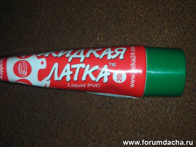

Бассейн решили поставить где раньше грядка была, а там земля мягкая рыхлая, вот и решили сделать настил из досок. Нечаянно подложили доску с гвоздём вот и дырка. Поехали сразу же в магазин где купили бассейн (так как в комплекте с бассейном латки не было) им предложили спец-ремкомплект, дырку заклеили не течет. Так что мы воспользовались их советом купили ремкомплект, а сосед ещё дал тюбик какая то жидкая латка, он рыбак лодку ею клеил. Ну мы внутри латку из ремкомплекта поставили она прозрачная, а жидкую латку снаружи намазали так как она зелёного цвета и внутри смотрелась бы как клякса. Воды налили, не течёт, внуки плещутся.

Чтобы заклеить каркасный бассейн производитель Bestway рекомендует приобрести универсальный ремкомплект, в который входят:
-заплатка на основе винилового материала;
-специальный клеевой состав.
Чтобы заклеить ПВХ максимально качественно, с бассейна рекомендуется полностью спустить воду, высушить дефектное место и тщательно обезжирить его уайт-спиритом. Мелкие трещины и другие дефекты допускается устранять при помощи герметика, предназначенного для восстановления функциональных характеристик бассейна.
Прокол заклеивается с помощью специального клея для поливинилхлорида или традиционного «Момента», при использовании которого исправляемое место требуется придавить тяжелым предметом на 10-12 часов. Перед применением нужно детально изучить инструкцию по применению выбранного клеевого состава. Допускается использование самоклеющихся заплаток.
Как заклеить каркасный бассейн с протечкой, не сливая воду? Также существуют специальные наборы, позволяющие заклеить проблемное место, не выливая воду. Но слив можно обойти только тогда, когда точно известно место протечки. Можно совместить установку водостойкой заплатки с внутренней стороны с приклеиванием сухой заплатки с внешней.

Жидкой латкой попробуйте, держаться будет но не навечно.

Все что продают в магазинах вместе с бассейнами, это полное безобразие...Вот и приходится выдумывать жидкие латки + подлеив ать непонятно чем. Есть хороший набор -дорогой, но полностью продуманный + со специальным клеем. Материала там..на три полноценных ремонта..Единственное он нечасто присутствует в магазинах.

Рекомендуется изнутри, латку наклеили изнутри а снаружи замазали "жидкой латкой"
