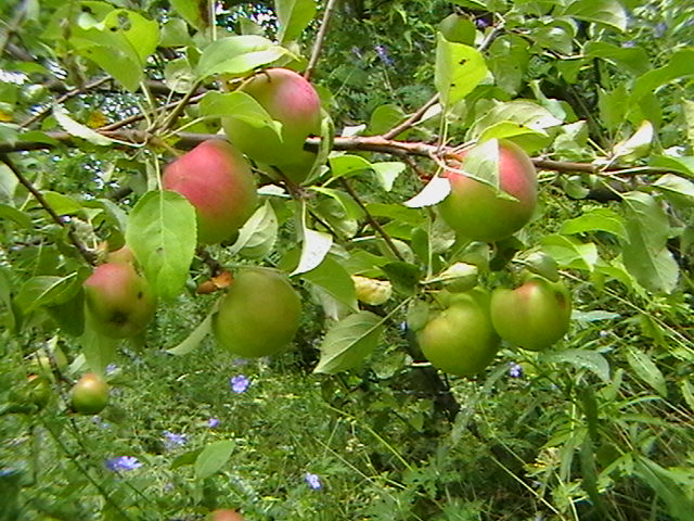

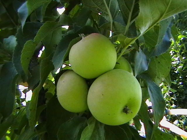

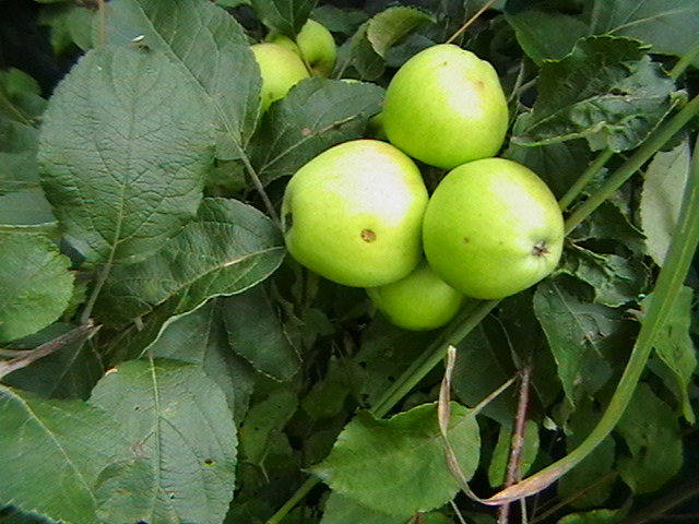

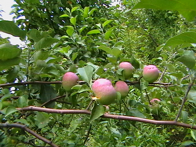

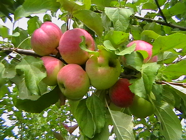

В этом году хорошо зимовали сорта-доноры вкуса без укрытия.
на фото:
Абориген
Алёна
Вильямс Прайд
Прима
Уэлси
Энтер Прайз

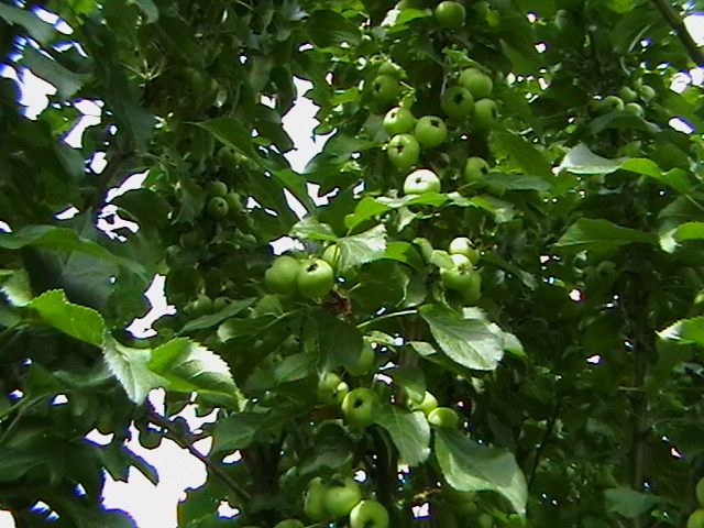

Сообщения: 6748

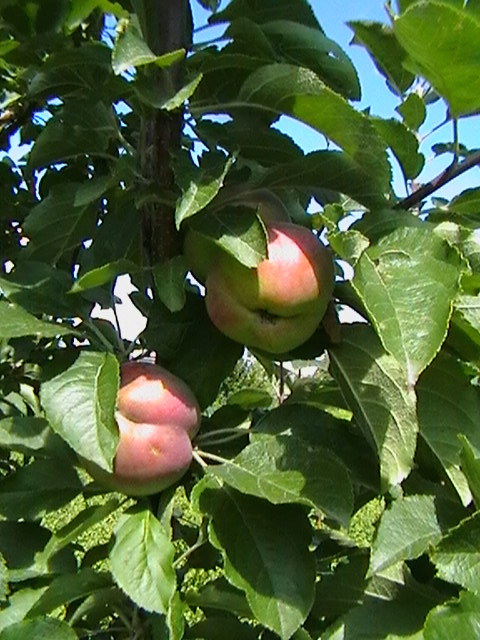

В этом году появились новые колонны полукультурки:
26А-2-24
30-2-129
сеянец от сорта КВ1
Антоциановая колонна ранетка АК-30-3-18

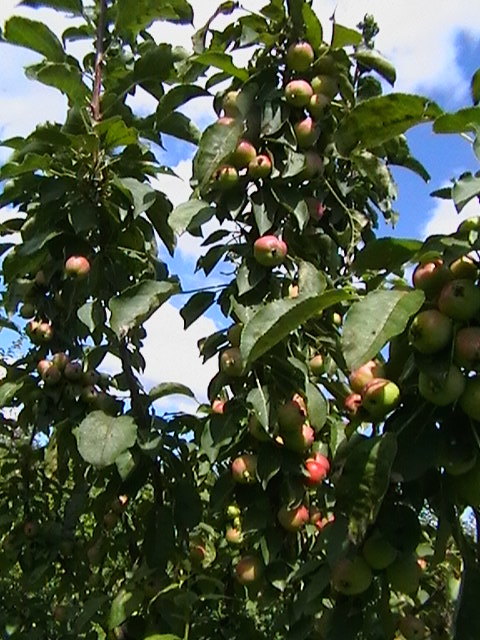

Сообщения: 6748

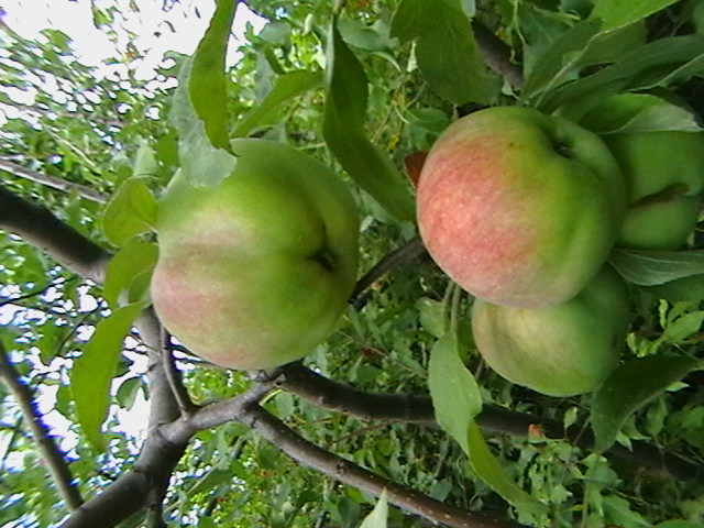

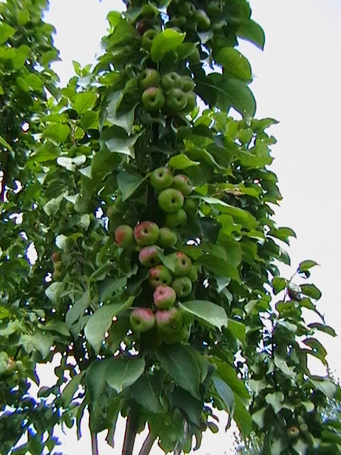

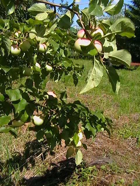

А это плодоношение колонн полукультурок, "рожденных" в прошлые годы.
На собственных корнях, 30-1-168, единичное плодоношение.
ДС-1-1, двухлетняя прививка, единичное плодоношение.
На фото прививки 3-х летки, на высоком штамбе зимостойкого подвоя, Медок F1

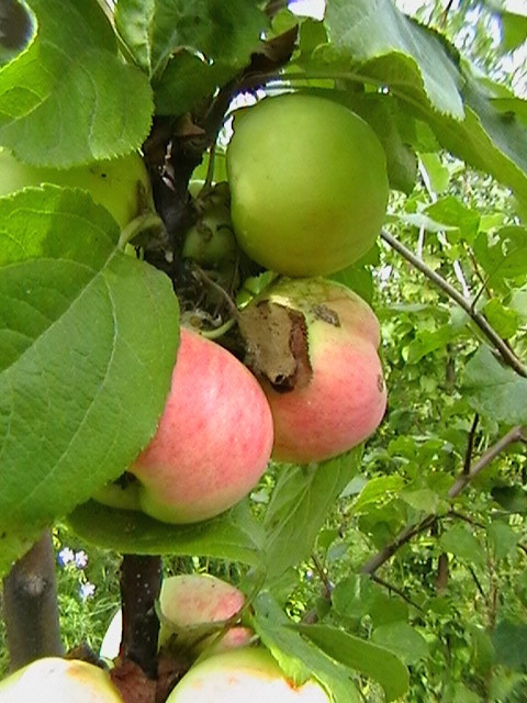

Сообщения: 6748

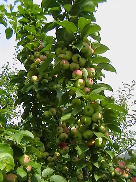

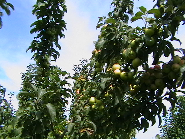

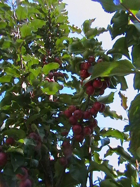

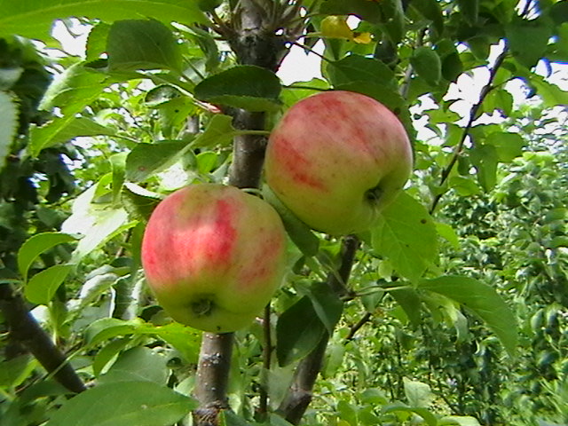

Это самые урожайные ранетки колонны, которые удалось получить в прошлые годы.
Прививкам 3 года, на высоком штамбе зимостойкого подвоя.
26А-3-17
ДС-8-5
ДС-13-5
ДС-13-9
ДС-12-15, прививке 3 года
ДС-12-15, прививке 2 года.
