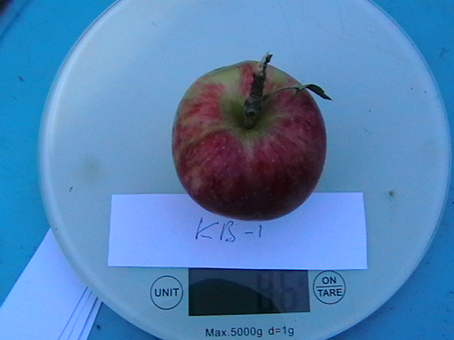

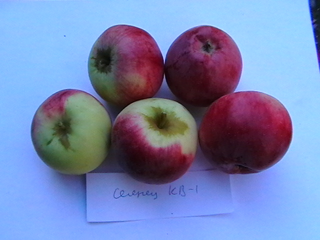

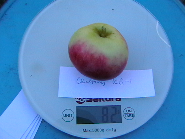

Вот как окрасился сеянец КВ1
Масса плодов средняя 80-85г
А масса плодов исходного сорта КВ1 80-90г

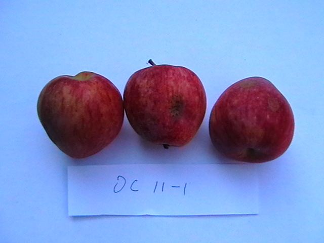

новинки сезона 2015:
колонны:
30-2-129 - 100г
26А-2-24 - 60г
сеянец КВ1 - 85г
колонно-компакты:
ДС-8-34 - 60г
ДС-11-1 - 40г
ДС-15-3 - 60г

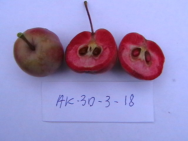

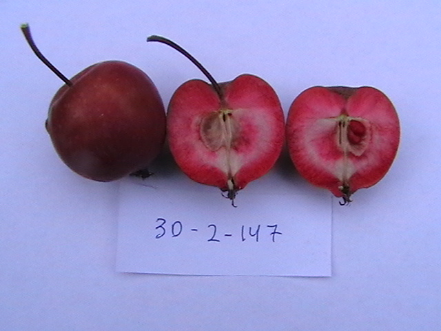

Фото сеянцев от колонн антоциановых:
АК-30-2-145, 18-20г
АК-30-3-3, 13-15г
АК-30-3-18, 13-15г
сеянец от колонн сортов от опыления Я.Недзвецкого, 27-30г
Для сравнения, плоды Шафрана Саянского, 40г

Сегодня пробовал на вкус плоды антоциановой колонны: АК-30-3-18. Хотя ещё рановато, но уже не ощущается терпкости и нет совсем горечи. Вкус чисто "ранеточный"- кислосладкий, но с каким-то приятным привкусом?
АК-30-3-18, 13-15г

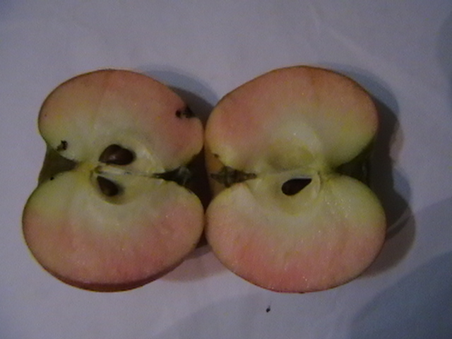

Удивительный факт обнаружил сегодня. Собирал семена от сортов серии Кооп, которые опылялись сортами колоннами (Джин и номерные Кичины В.В.). И был немало удивлен. У всех сортов как обычно всё, так же как в прошлом году. А Энтнерпрайз в этом году имеет необычный окрас мякоти плодов. Мякоть у половины плодов оказалось розовая. У некоторых только близко к наружной части плода, а у некоторых полностью на срезе мякоть ярко розовая. И чем ярче окрас плодов, тем ярче окрас мякоти плода. Почему это произошло, объяснений найти не могу? В описании об этом тоже не нашел такой информации http://www.hort.purdue.edu/newcrop/pri/breeding.html
Фото выполнялось при искусственном освещении, но всё равно виден окрас?
То же самое наблюдал у некоторых номерных ГФ производных от сортов колонн? Но значения не придал этому факту. Встречались розовые прожилки в плодах. Но не полностью окрашенная мякоть?

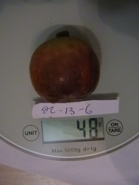

Сообщения: 6769
Удивляет и размер плодов. В этом году ранетки колонны, привитые в кроне, имеют плоды большего размера, чем на собственных корнях ранее. Вот, сегодня выбирал семена у таких ГФ колонн ранеток. Одна из них растет на ветке рядом с сортом Московское зимнее. Сам сорт МЗ повел себя как осенний сорт, плоды все давно осыпались. А ранетку колонну стряхнул сегодня. Масса плодов вместо 30г, оказалась 40-48г?
ДС-13-6

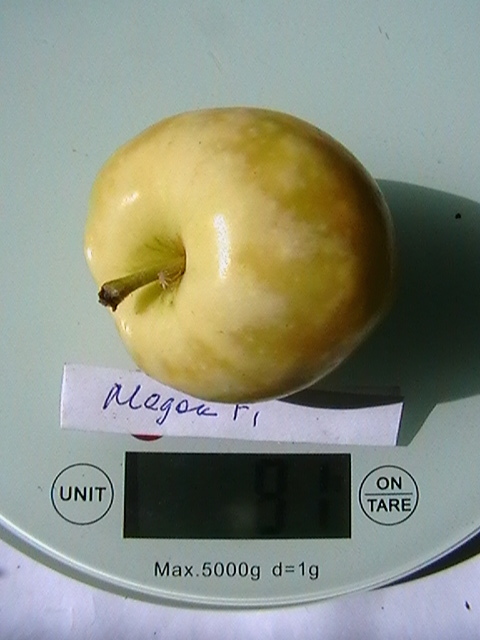

Сообщения: 6769
К концу сентября плоды сеянца колонны Медок F1 становятся наливными. Кстати, самый крупный размер плода, что на фото, до 81г, против заявленного при первом плодоношении в 35г.

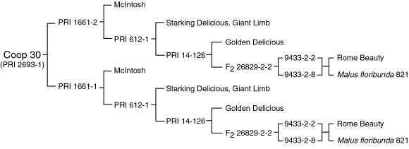

Родословная сорта Энтерпрайз (Соор 30) http://www.hort.purdue.edu/newcrop/pri/priam.html
