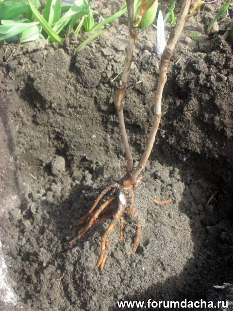

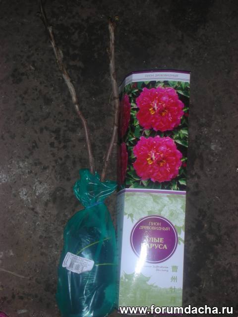

Купила пион древовидный два сорта с закрытой корневой системой, так же прошу совета по их посадке.
На коробке написано фирма " Поиск", думала как обычно, расфасован Голландский посадочный материал, а оказалось Китай.

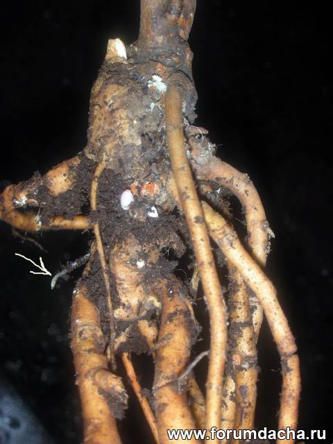

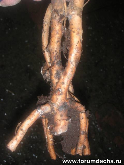

Упакованы конечно отлично. После того как сняла все упаковки обнаружила сильно обрезанные корни, теперь вот сомневаюсь приживутся они или нет?
Это Алые паруса.
Розовая пудра больше внушает оптимизма.

Пионы высадила в грунт, как только установилась тёплая погода, соблюдая рекомендации Ады ( вообще многие советы форумчан мне пригодились и помогли при посадке растений, а некоторые и вовсе спасли от гибели, то есть от моей неправильной посадки ).
Досточка служит мне уровнем, кладу её на края ямы и смотрю где будет находится точка роста, и потом соответственно или ещё подсыпаю почвы ( если она ниже уровня ), или отбираю ( если выше ).
Сейчас у моих древовидных пионов уже полностью развернулись листочки, на одном обнаружила бутон, но отщипнула его, пусть сначала хорошо укоренится ( когда пересаживала внимательно осмотрела корни, новых ещё не появилось, только был один крошечный на "Розовой пудре".

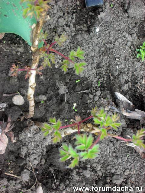

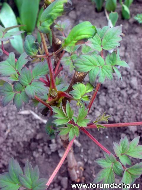

Пионы принялись оба сорта. Розовая пудра получше, он то и сразу был таким живеньким, а вот Алые паруса заставил поволноваться. Во время летней засухи совсем сник и хоть притеняла его и поливала постоянно, выглядел он неважно. После зимовки уже тронулись в рост, только у второго веточки пропали и ростки идут снизу от корня. На днях сфотографирую.

Наконец то удалось сфотографировать мои пионы.
