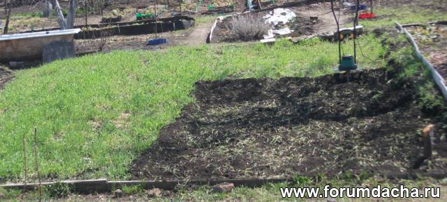

Пользуюсь 700 ваттным электрокультиватором. Доволен. В свои 75 лет, этой весной пахал им участок, засееный осенью рожью.
Делал им глубокие грядки для посадки томатов.
http://youtu.be/oOKtO8N7KDI

Ваш пример лишь очередное доказательство того, что устройства как на Вашем фото в лучшем случае имеют право называться "электротяпками", но ни как не "электрокультиваторами"...
